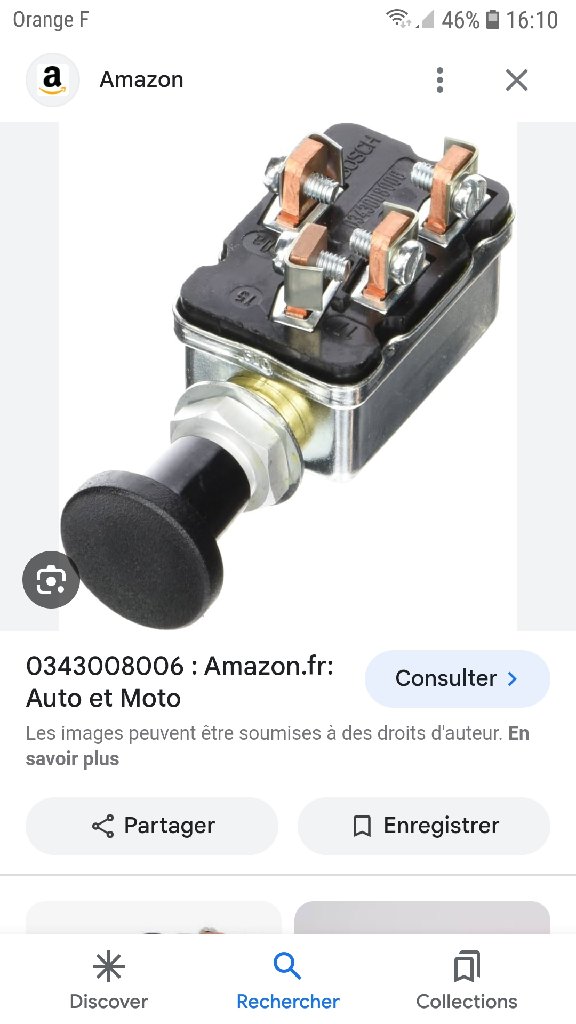

Bonjour moi j'ai un relais de démarreur en 6 volts sur le tablier et au tableau de bord j'ai un interrupteur à tirette ....donc invisible à l'oeil nu et quand on démarre c'est le même principe que la tirette d'origine. Seul dans le compartiment on voit la modif. Après ATTENTION il y a certain démarreur ou on ne peut pas faire la modif électrique suivant la marque de fabrication.

Screenshot_20240225-161007_Google.jpg [ 433.89 Kio | Vu 381 fois ]
Moi j ai mis ce bouton à tirette j'ai retiré le capuchon noir et j ai remis celui ovale d'origine de ma traction
