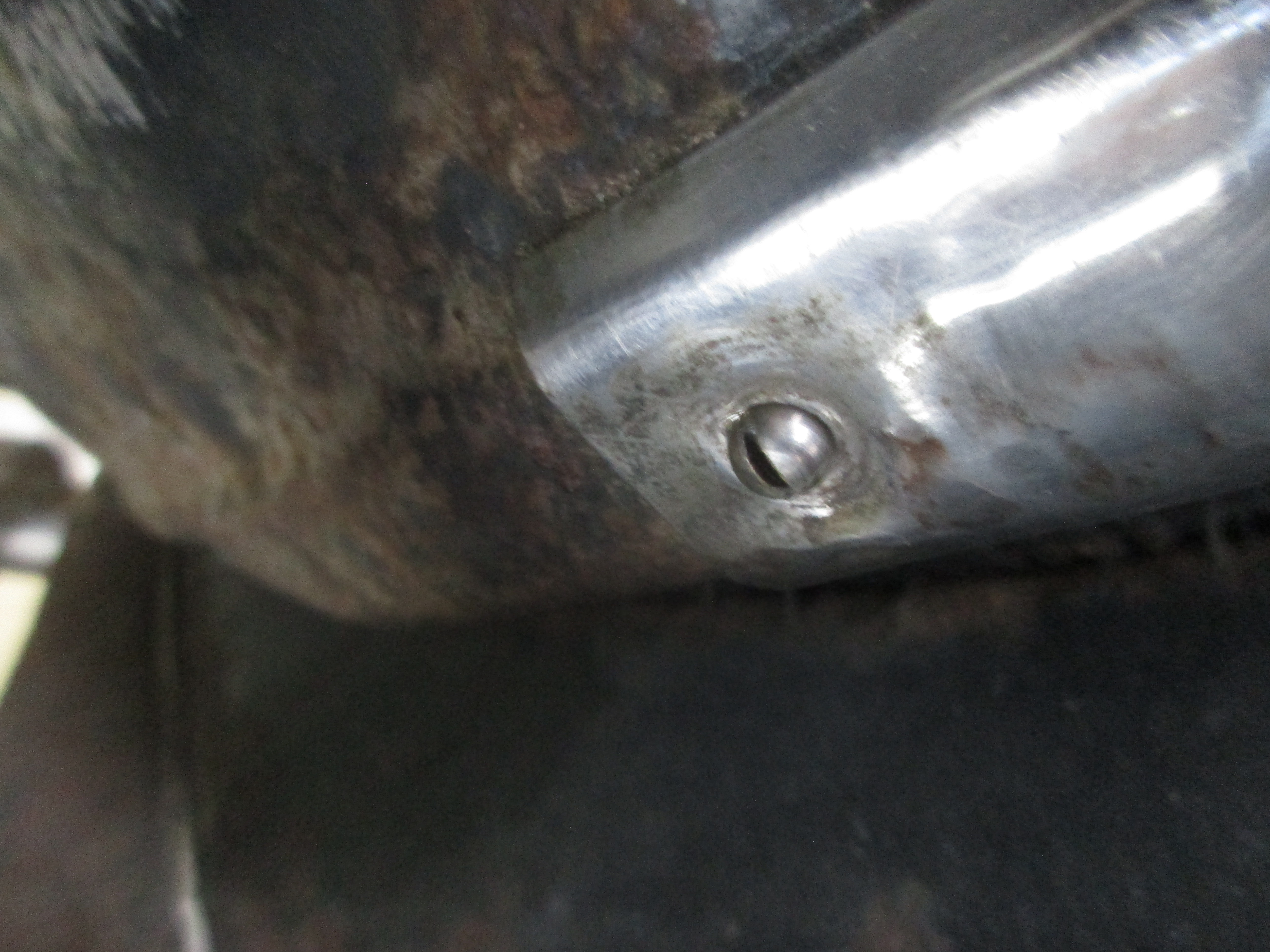

Si j'ai bien compris tu voudrais savoir comment est fixé l'enjoliveur en périphérie du cache-roue.
J'ai une malle borgne de 34, le cache roue est un peu différent l'enjoliveur ne fait pas le tour complet car la tôle a une échancrure pour le passage derrière la plaque d'immatriculation centrale.
Il est tout simplement boulonné aux deux extrémités, une vis à tête goutte de suif fendue et un écrou.
Petite précision il n'y a pas de vis auto-foreuse sur une Traction-Avant, mais des vis à tôle..........
IMG_5614.JPG [ 4.12 Mio | Vu 1076 fois ]

Merci Jean-Michel09 et YVED pour vos retours :D ,il est vrai d’après ta photo que le profié resemble au profié de ma Malle plate. Merci pour l’info sur les vis tôle également.
Je crois que je vais partir la dessus.
Je vais regarder tout ça, notamment regarder si la jonction se chevauche ou pas et voir si une seule vis ou une pour chaque bout suffit pour maintenir suffisamment le cerclage surtout sur la partie haute

Le cerclage doit être coupé pour que les deux extrémités arrivent bout-à-bout pour ton cache-roue, un jeu de 2 mm environ pour pouvoir le " tendre ".
Un boulon à 1 cm de chaque extrémité, c'est tout, et positionnés en bas pour être caché.
De part la forme en U de ce cerclage, il tient tout seul sur l'embouti du cache-roue pas besoin d'autre fixation.

Je te remercie pour ta réponse, donc si je comprends bien, le cerclage est serré et tendu par serrage des deux écrous fixés sur le cerclage?

Faut-il souder les deux écrous à chaque extrémité au droit du cerclage et insérer une tige fileté pour tendre le tout ?

Non tu fais comme sur la photo que j'ai posté.
Un système de tension n'est nécessaire que pour les cache-roue en trois parties, pour serrer le montage sur le pneu.
