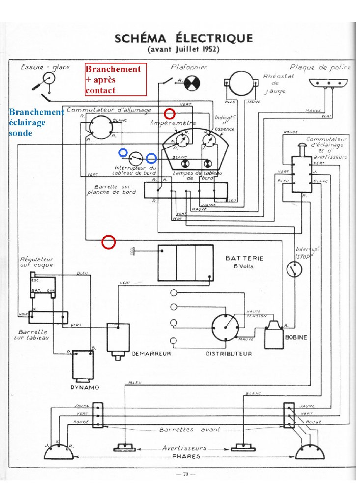

Bonjour à tous, et meilleurs voeux pour la nouvelle année, à bord de votre véhicule favori!
Je souhaite installer une sonde de température. J'ai vu un post à ce sujet, mais je ne suis pas toujours sur des branchements électriques (pas très doué dans ce domaine... :? ). Ma traction est une B de 1951. Le faisceau, en bon état, est d'origine. Sur le schéma ci-joint, je voyais des possibilités pour le branchement du + après contact, et pour l'éclairage de la sonde (en le couplant avecl'éclairage du tableau de bord)
Est ce c'est correct?
Merci pour vos infos!

Oui c'est bien cela, le plus après contact et pour l'éclairage on peut aussi se brancher sur les veilleuses.

Attention les veilleuses s´éteignent quand on passe en mode code/ phare, il est plus logique et plus simple de connecter les accesoires sur la barette sous le tableau.
