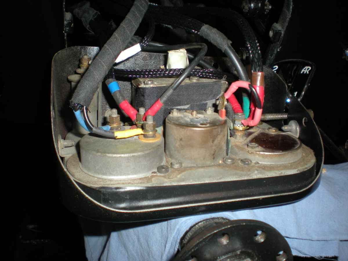

Je fais appel à vos conseil...j'ai une 11 bl de 1951. Cela fait environ 2 ans que je l'ai. L'amperemetre na jamais fonctionné et l'hiver et le moment pour ce pencher dessus . Elle est d'origine sauf un relais de démarreur greffé sur le tablier . J'ai démonté le compteur le contacteur a clé pour refaire une partie du faisceau car il y avait des traces de brûlure et amperemetre cramé derrière. J'ai mis des fils neuf suivi le schéma électrique sur la revue technique. La voiture charge bien mais l'amperemetre m'indique decharge . Quand je met le contact l'aiguille réagit bien reste à zéro mais dès que je démarre ca part vers la décharge alors que sur la batterie ça régule au allentours de 6.5 volts. Je suis un peu perdu ....merci a vous .

Simple inversion des fils

C'est mon ressenti mais inversion de fils ou ? Derrière l'amperemetre ? Sur le bornier du tablier sous le régulateur de tension ? Derrière l'amperemetre il y a 2 bornes . Une borne avec 3 fils et une borne avec 1 fils . Je doit inverser derrière l'amperemetre ? Je n'ai pas envie de le griller...merci de vos reponse

Si quelqu'un avait une photo d'un amperemetre branché je suis preneur merci beaucoup

elec__107.jpg [ 101.18 Kio | Vu 450 fois ]
Je ne sais pas ce que tu as exactement remplacé mais en général l´inversion est sur l´amperemetre et celui ne risque pas de griller puisque là il est mal connecté.

Super merci pour la photo. Celui qui avait travaillé avant sur la traction ( enfin si on peut appeler ça du travail ) a tout branché a l'envers meme les + permanent etc... la mon amperemetre fonction maintenant. Je vous remercie beaucoup. Amicalement
