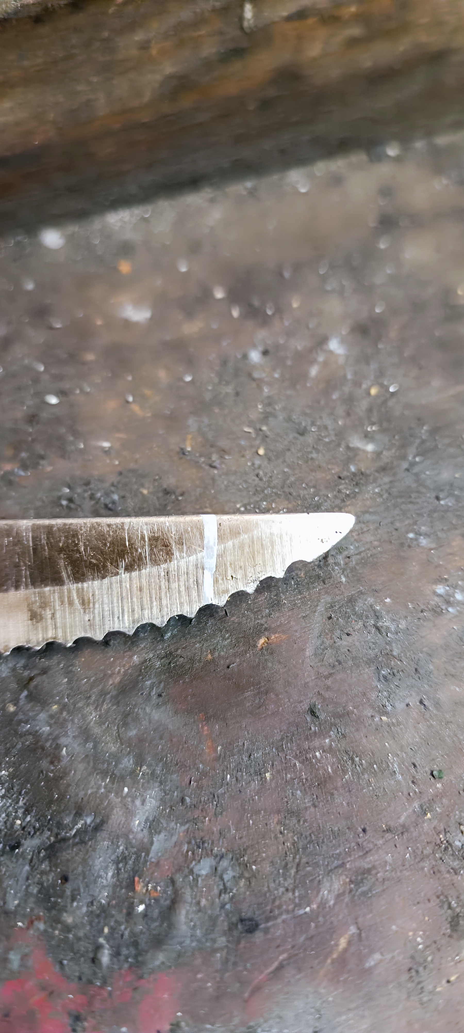

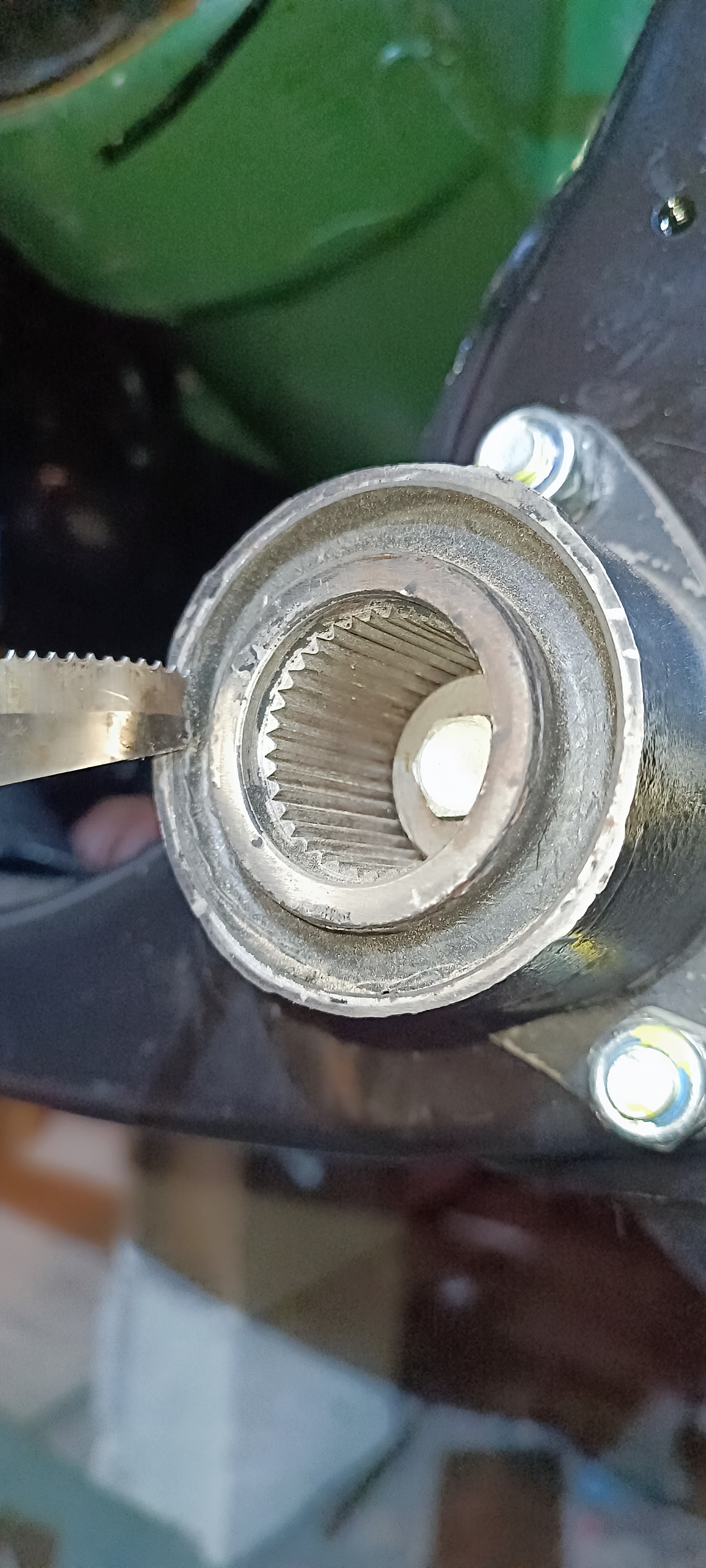

J'ai l'impression que les coquilles n'ont pas été chauffé ou assez chauffé et que le caoutchouc n'adhère bien à l'acier...Cela doit exister les société qui font de la bonne vulcanisation!!

je remet les photos et lien vidéo du constat (déjà sur le post "Silentbloc traction 11BL plus bas)
Lien vidéo : https://www.youtube.com/shorts/tYU8CxHHtx0
1000019469.jpg [ 2 Mio | Vu 156 fois ]
1000019470.jpg [ 1.77 Mio | Vu 171 fois ]
