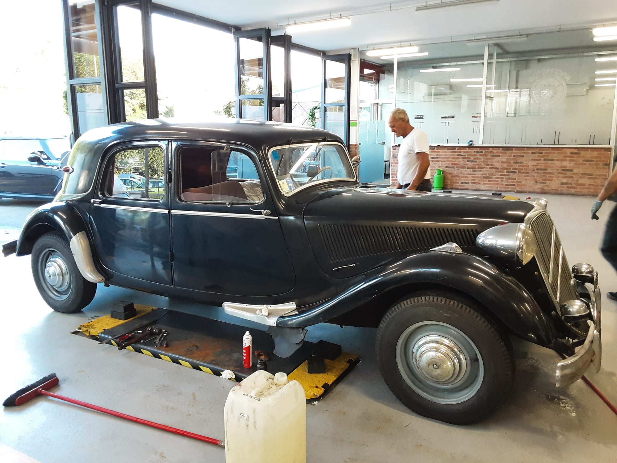

Bonjour, actuellement ma 15 six de 1949 a des jantes grises. St le couleur d' origine ou non ? Merci de m' indiquer la teinte correcte car j' aimé bien l' originalite .

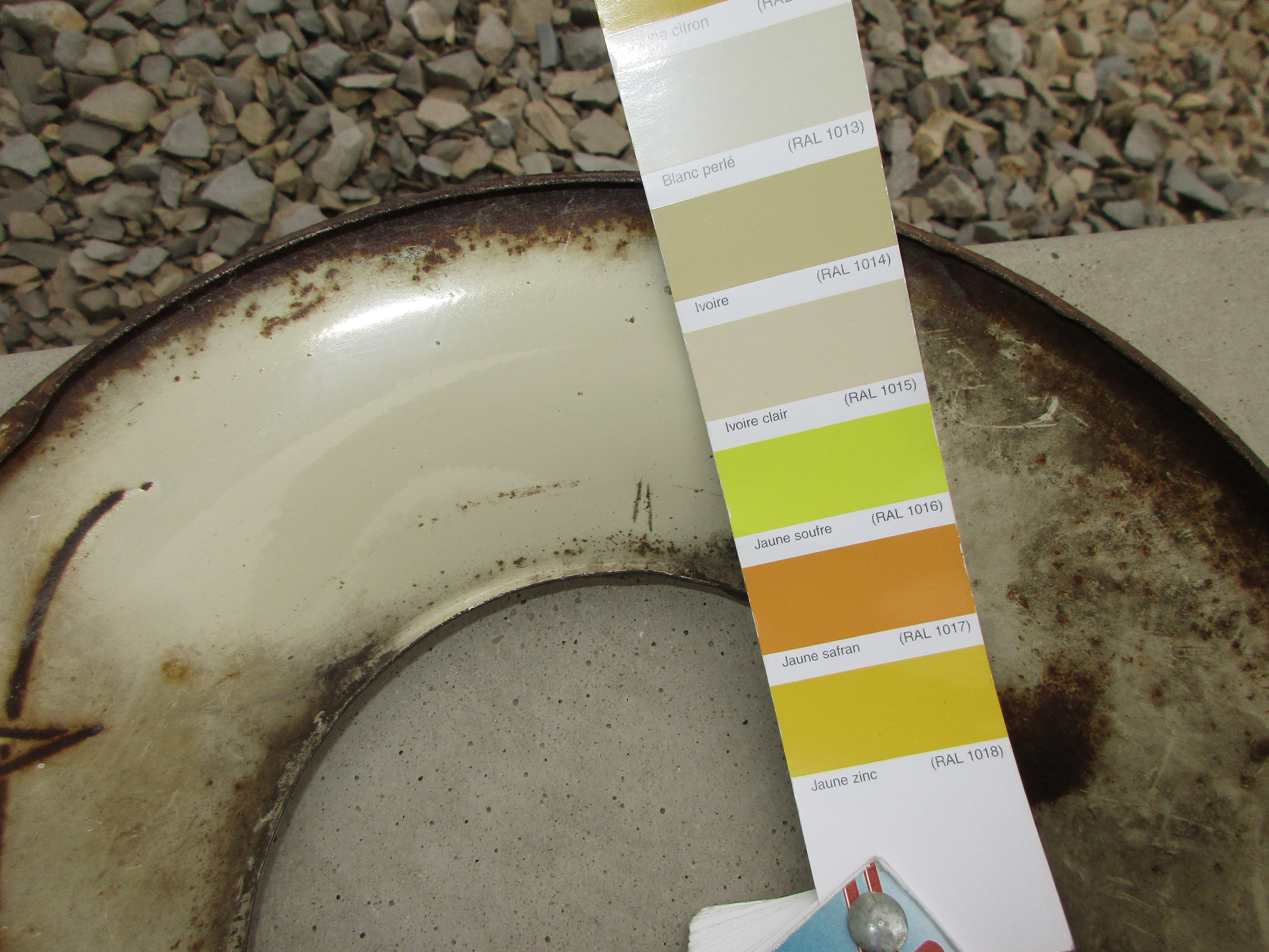

Le RAL 1015 est proche de la couleur d'origine des jantes.

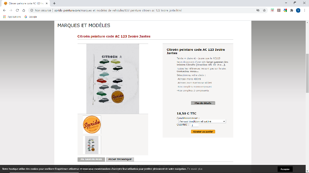

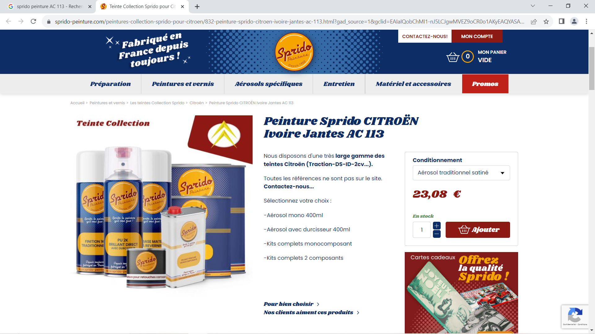

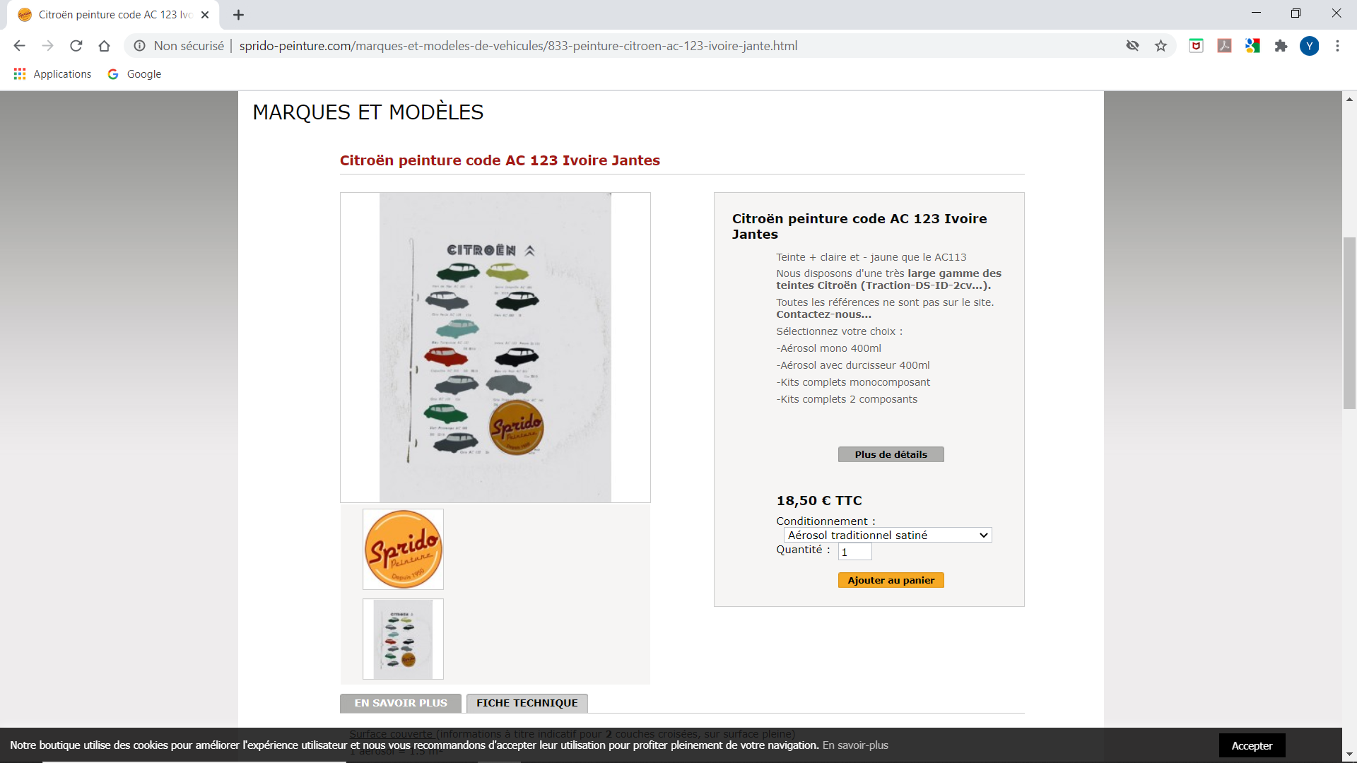

1949 c'est une année charnière pour la teinte des jantes de 15six.
Jusqu'en 49 ( quel mois ? ) les jantes de 15 six étaient de la teinte Ivoire AC 123, puis elles deviennent AC 113 Jaune paille.
Demande à la société Sprido, c'est la seule qui soit capable de fournir des teintes Citroën en AC.
Le nuancier RAL ne convient pas il est destiné au peinture du bâtiment et à la décoration, il s'en approche mais ce n'est pas bon pour toi qui veut de l'origine.

Commentaire: Le RAL 1015, n'est pas identique à la teinte AC 113
