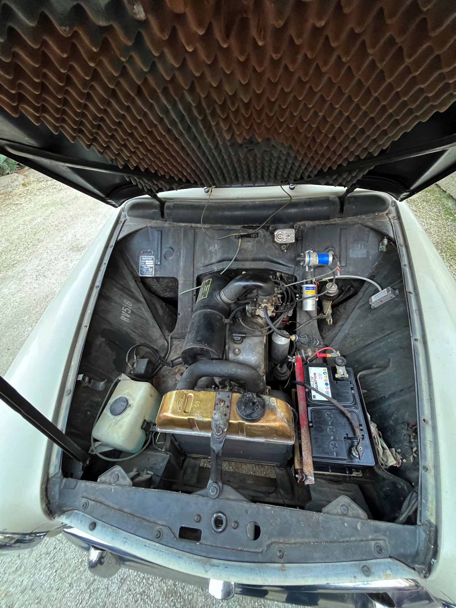

bonjour THE QUO
Voici ce que j'avais dans ma 403 12v moins cher qu'un delco mais çà marchait super!!!! en 6volts ? tu crois que je peux essayer ils est dispo chez classic auto elec 45€
donne moi ton avis ?
amicalement
leoparis

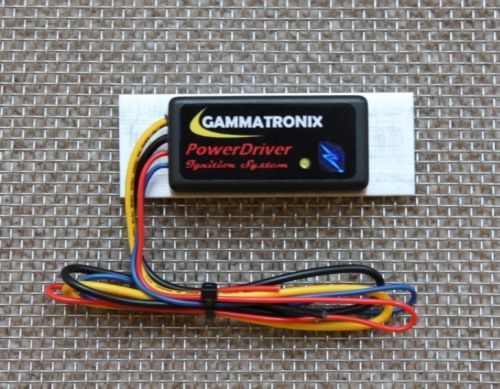

 Sujet du message: Re: ALLUMAGE ELECTRONIQUE
MessagePosté: Jeu 30 Nov, 2023- 14:10
PowerDriver_ml.jpg [ 52.76 Kio | Vu 32770 fois ]
si tu parles du petit boitier a droite dans ta 403 oui c'est ce que j'ai monté sur ma trac. il y en a de differentes marques en 6 ou 12v. personellement j'ai posé un GAMMATRONIX en 12v ça demarre super et ça preserve de l'usure prematurée des rupteurs. en fait l'allumage devient transistorisé donc plus besoin de condensateur.
