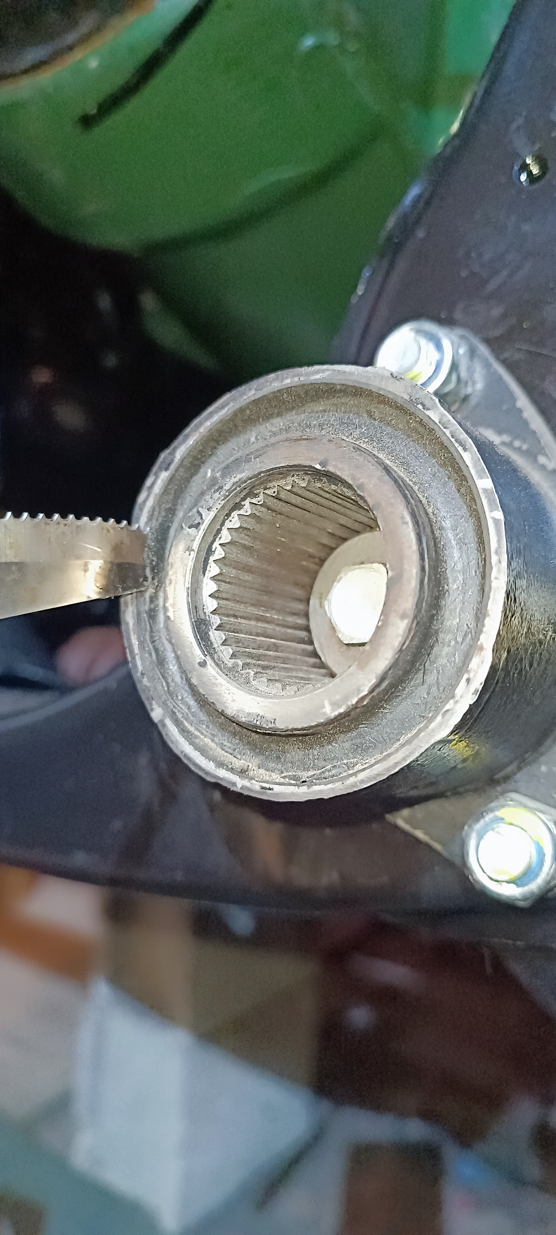

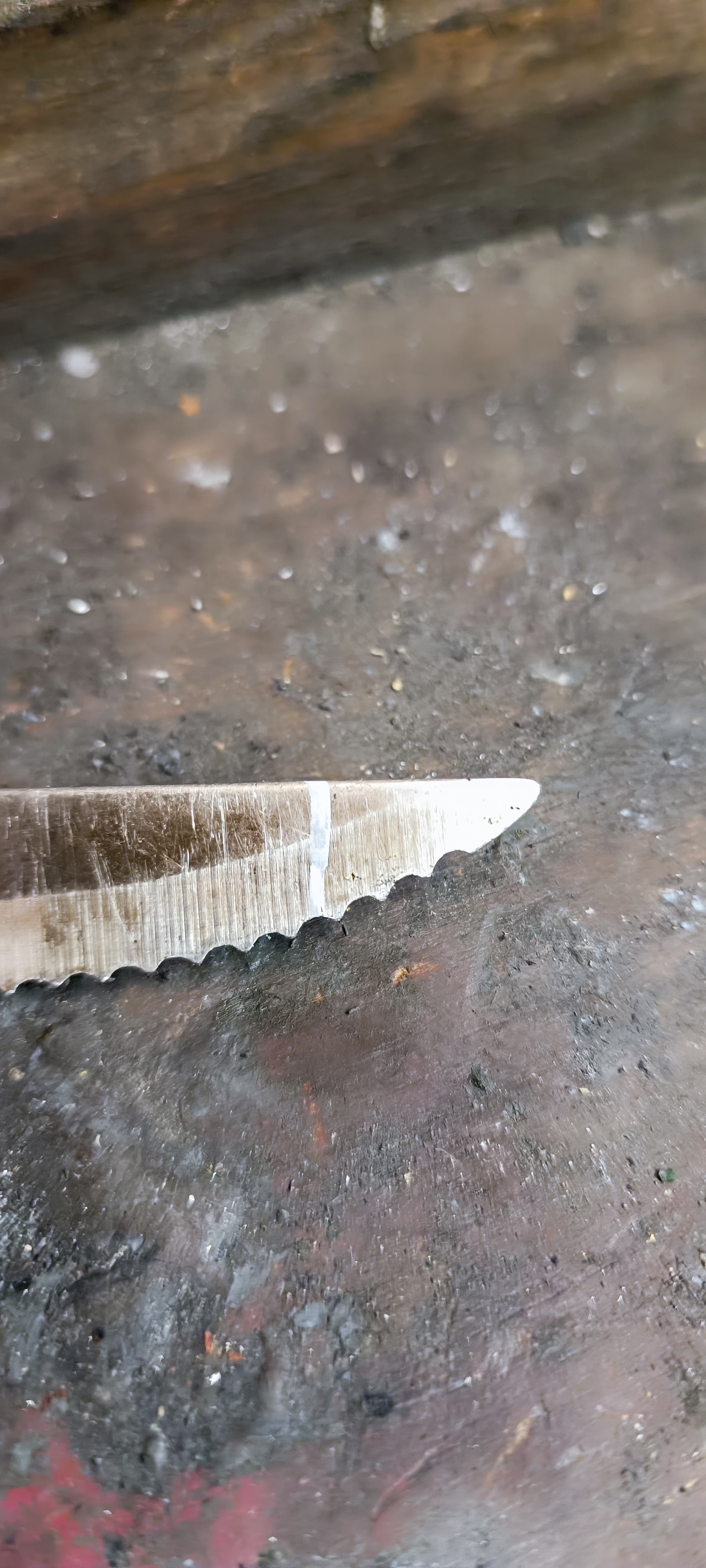

...Retour sur les silentblocs...
en manipulant les pivots, je me suis aperçu ( enfin j'avais des doutes depuis plusieurs mois) que le silentbloc gauche me paraît trop souple, j'arrive a soulever le pivot trop facilement à la main..je pense qu'hélas, la vulcanisation n'a pas tenue comme la fois précédente!
C'est quasi pareil à droite.
A savoir que les axes cannelés ainsi que les barres de torsion ont été monté correctement, les réglages ont été respectés suivant le DR, mais les barres de torsion ne sont pas en tension et la voiture n'a pas été encore posé sur ses roues, donc les silentblocs n'ont jamais était sollicités depuis leur pose
Je joint une vidéo...
merci pour vos avis.
Lien vidéo : https://www.youtube.com/shorts/tYU8CxHHtx0

En regardant la vidéo on voit clairement qu'il y a eu un défaut de vulcanisation, ce n'est pas du tout dû à un problème de montage.
La plupart des revendeurs, (pas tous) n'y connaissent pas grand chose en mécanique, ce sont des vendeurs c'est tout et lorsqu'il y a un problème ils sont de mauvaise foi !
J'ai donné il y a quelques années des silentblocs à re vulcaniser chez Franssen, je n'ai pas eu à m'en plaindre, le travail avait été bien fait, voir ici : viewtopic.php?p=68771#p68771
Cela fait plus de 4 ans et bientôt 20.000 km. Lorsque tout se passe bien, tout va bien.
