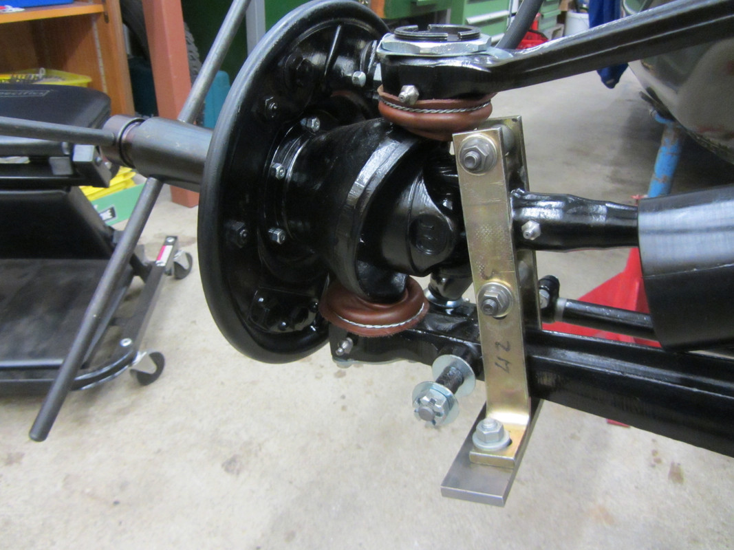

IMG-2228.jpg [ 201.49 Kio | Vu 1624 fois ]
Désolé mais l a clavette ne peut pas empecher le cardan de tourner au moment du serrage de l´ecrou , seul l´outil adequat que l´on place contre les croisillons cote roue qui peut totalement empecher la rotation de tout le cardan lors du serrage du gros ecrou de la fusée.
Photo trouvée sur google.

Je n'ai pas de scanner sous la main pour mettre en ligne l'article entier de Philippe DION, donc je suis en train de le recopier mot-pour-mot, pour le mettre à disposition.
En attendant, on peut aller voir ce qui s'est dit: ici
Yann 30

Ah ah intéressant mais il est dit " sans l´outil specifique".
