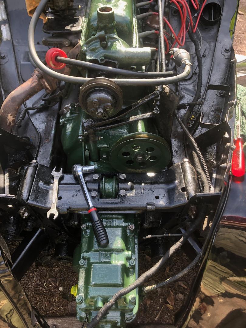

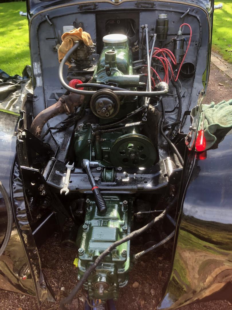

je suis donc passé à quelque chose de plus facile c'est promis après j'attaque les essuies glaces
En cherchant les fils qui manquent à l'arrière de la voiture j'ai découvert bornier bien caché fallait le trouver quand j'en serait là!!!! :lol:
Commentaire: voici l'avancement

Commentaire: j'avance
