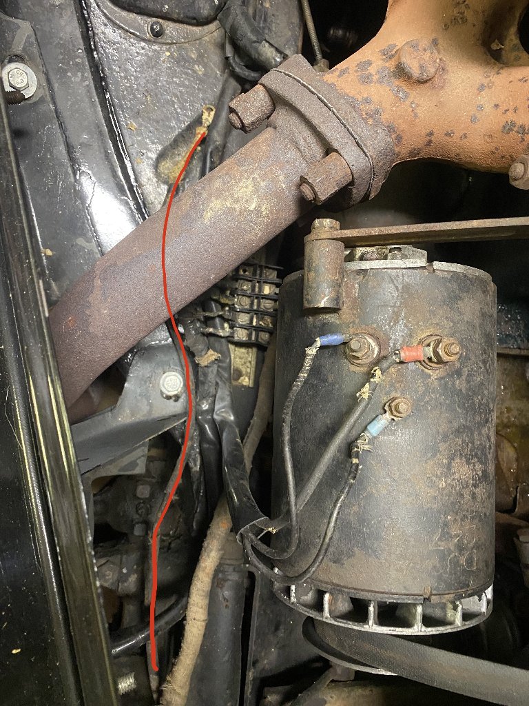

j'ai une question électrique sur 11BL 1955.
Mon éclairage de tableau ne fonctionne pas.
Sur la gauche du volant, j'ai un interrupteur à tirette qui pour je ne sais qu'elle raison a fondu et a touché la carrosserie (plus de peur que de mal) mais quand j'ai voulu y toucher, je me suis rendu compte que quand je le bougeait et que ça touchait la carrosserie, mon éclairage fonctionnait... (peut-être une coincidence).
En me penchant sur le sujet, j'ai bien un câble qui alimente le potentiomètre/rhéostat, et qui va ensuite sur mes ampoules. Est-ce que l'interrupteur à un lien avec l'éclairage compteur?
Sur cet interrupteur, j'ai un câble qui vient de la clé de contact et un autre qui part vers le moteur, fait le tour du moteur par l'avant et revient au niveau de la dynamo (cf photos). Je l'ai découvert débranché et entouré de tissu isolant.
À quoi sert ce câble? est-ce qu'il faut le brancher et ou?
Merci d'avance pour l'aide :)
Cordialement
Damien

Il me semble qu'i serait nécéssaire de remplacer la filerie visibles aux bonnes sections ...en effet les conducreurs sont dénudés... risque de court circuit ...et plus..

Quelle mise à la terre ?
Vous pouvez également voir le schéma de câblage de votre TA ici: http://lemecanodudimanche.fr/wp-content ... chemes.pdf
