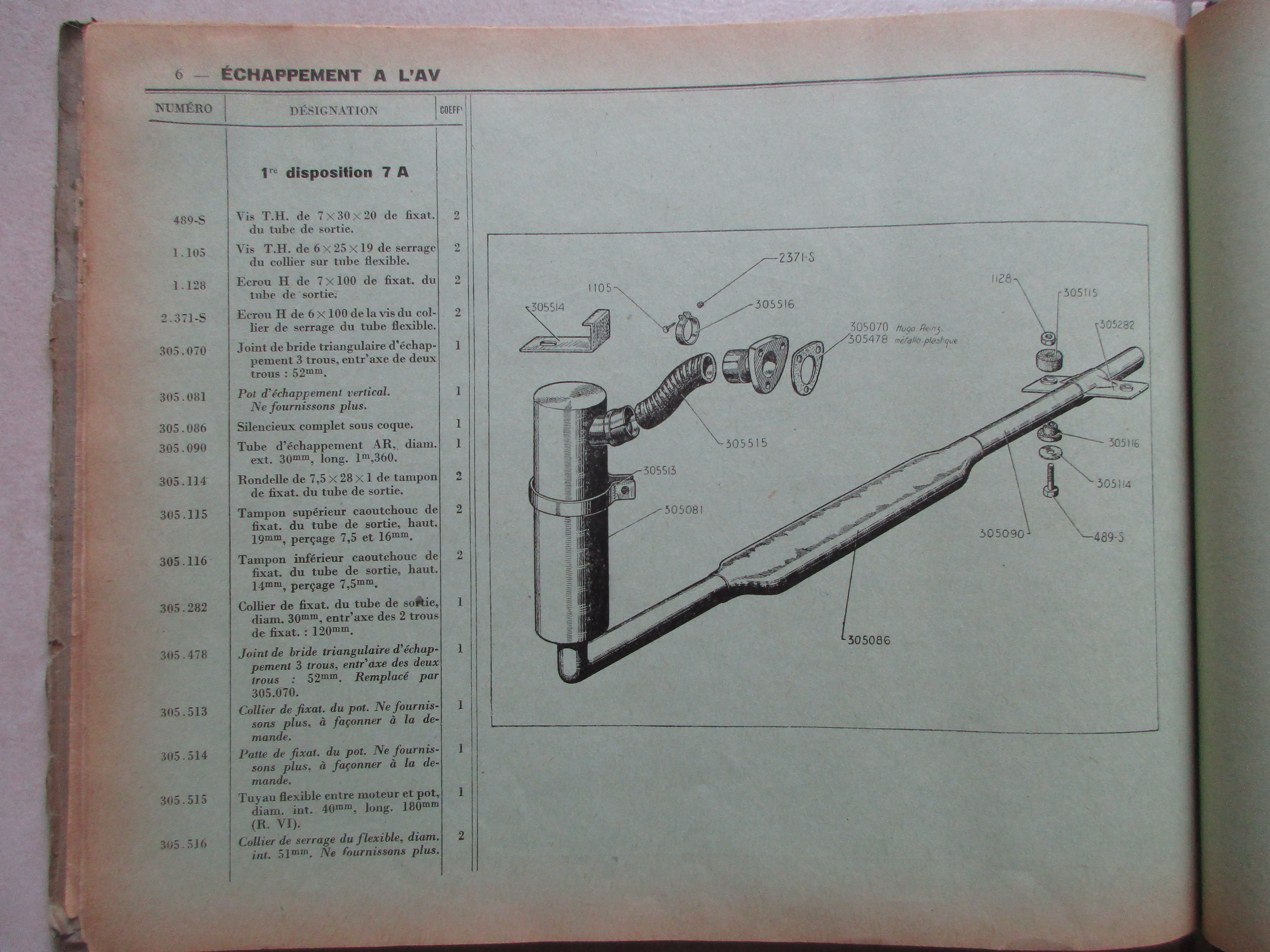

Le tout premier échappement en une seule partie de la 7A avec le pot sous l'aile AVD n'avait qu'un support arrière également, et un collier de maintien du pot.

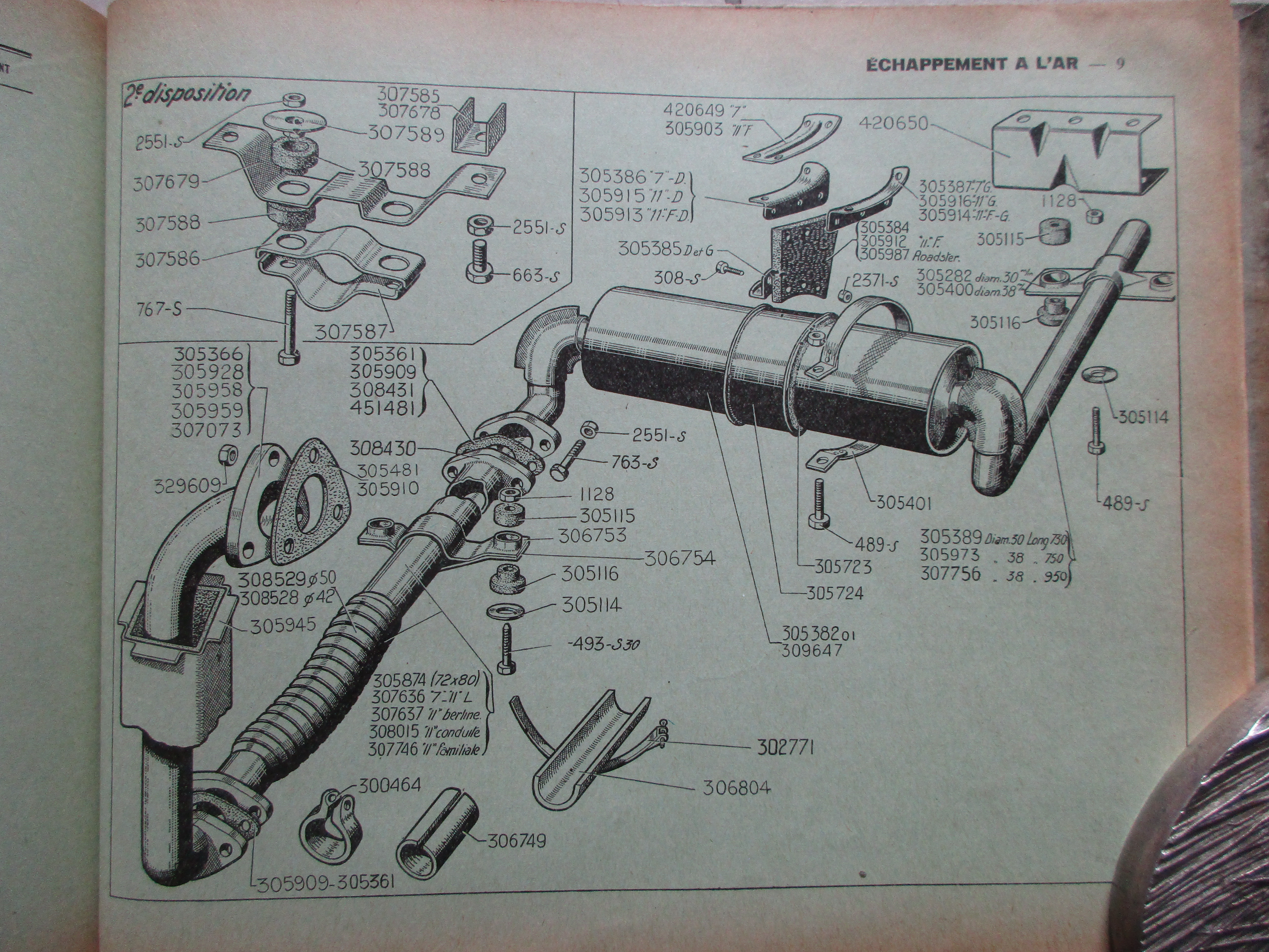

Puis le silencieux est passé à l'arrière de la voiture, le tube vertical après la pipe d'échappement a traversé le jambonneau et un flexible a été installé sous le plancher avant, toujours sans dispositif quelconque, sauf un collier sous le plancher au niveau de la traverse des sièges environ.
Enfin le flexible a été supprimé ( quand ? ) un tube sous caisse d'une seule partie a été monté, ce tube a remplacé progressivement le système avec flexible et très rares sont les survivantes à avoir conservé leur échappement d'origine.
L'ingénieur Paul d'Aubarède testait la nouvelle suspension moteur en 1934 et dans ses notes on trouve trace de recommandations pour rajouter un collier support sous caisse afin de supprimer des bruits de cognement de la ligne d'échappement.

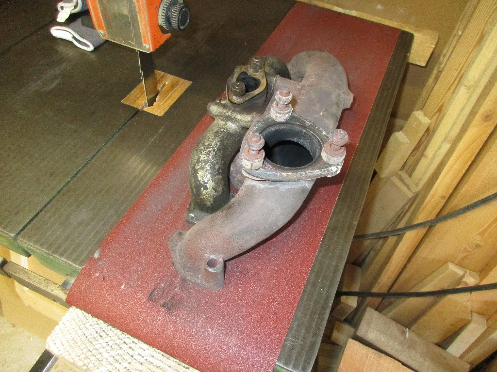

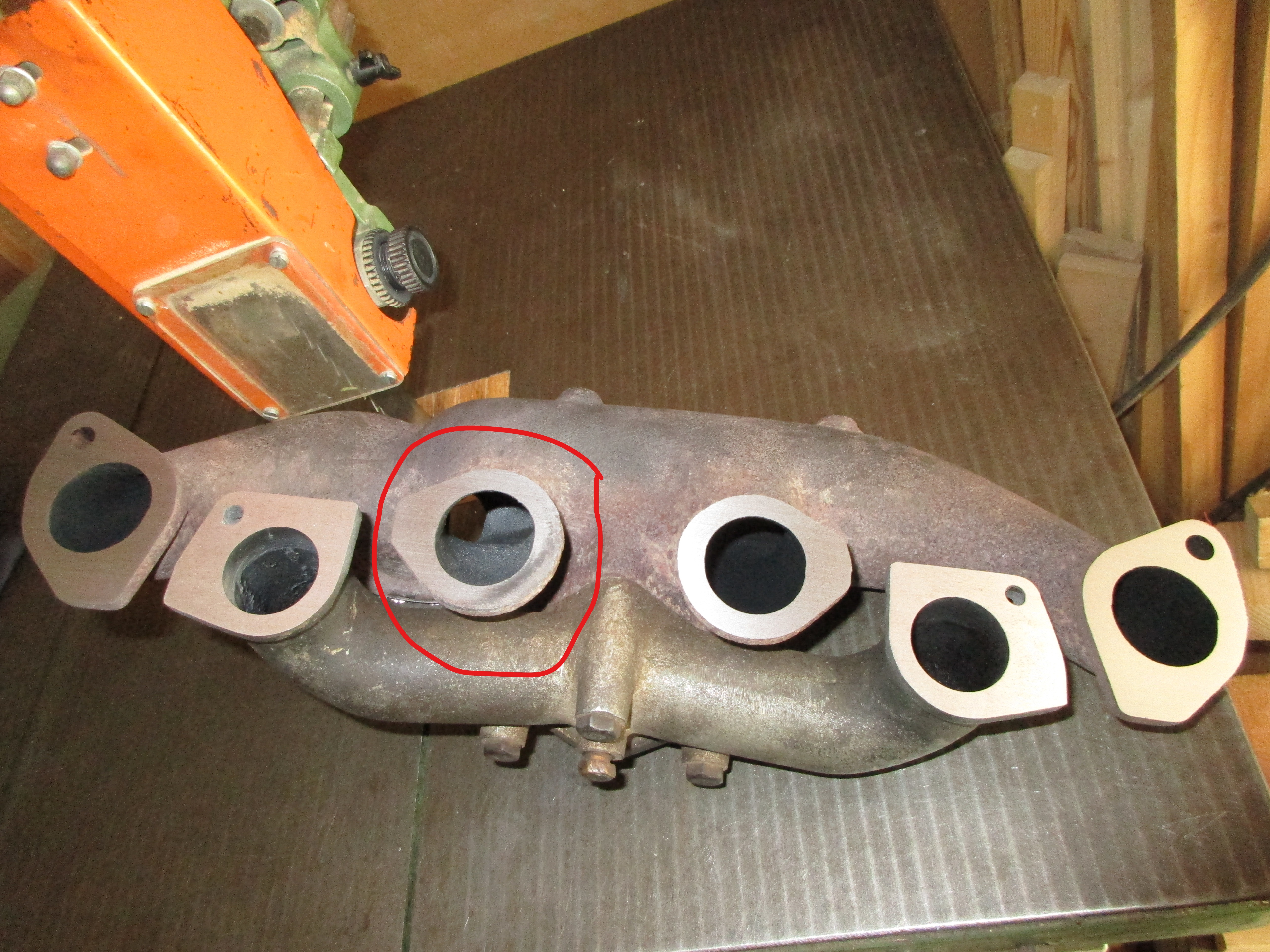

Le collecteur ne risque pas plus de fissurer qu'un " classique " sauf que:
Il a tendance à se déformer un peu plus en partie centrale, car il n'y a pas de pontet de maintien.
Et le risque de fissuration sera d'autant plus grand que les plans de joints ne seront pas alignés ( rectifiés ).
Je conseille pour mettre toutes les chances de ton côté de surfacer les deux pipes une fois assemblées et tu peux le faire facilement.
Il suffit d'un marbre assez grand ou la table d'une machine outils, moi j'utilise la table de ma scie à ruban.
Je fixe une bande de papier de ponceuse à parquet de grain 100 avec des cales et serre-joints, et je surface les plans de joints.
Dernier conseil, ne pas insister pour obtenir toutes les surfaces du même brillant, une faible zone non " rabotée " est tolérable, il faut enlever le minimum de matière.
Autre point très important, le joint triangulaire entre la pipe d'échappement et le tube qui passe dans le jambonneau peut ne pas tenir la distance à cause de la chaleur importante.
Sur ma 11A, j'en grillais un au bout de 300 -500 bornes, je l'ai remplacé par un joint plein en cuivre de 2 mm d'épaisseur comme le préconise Pierre Denis dans son livre, et depuis plus aucun problème.

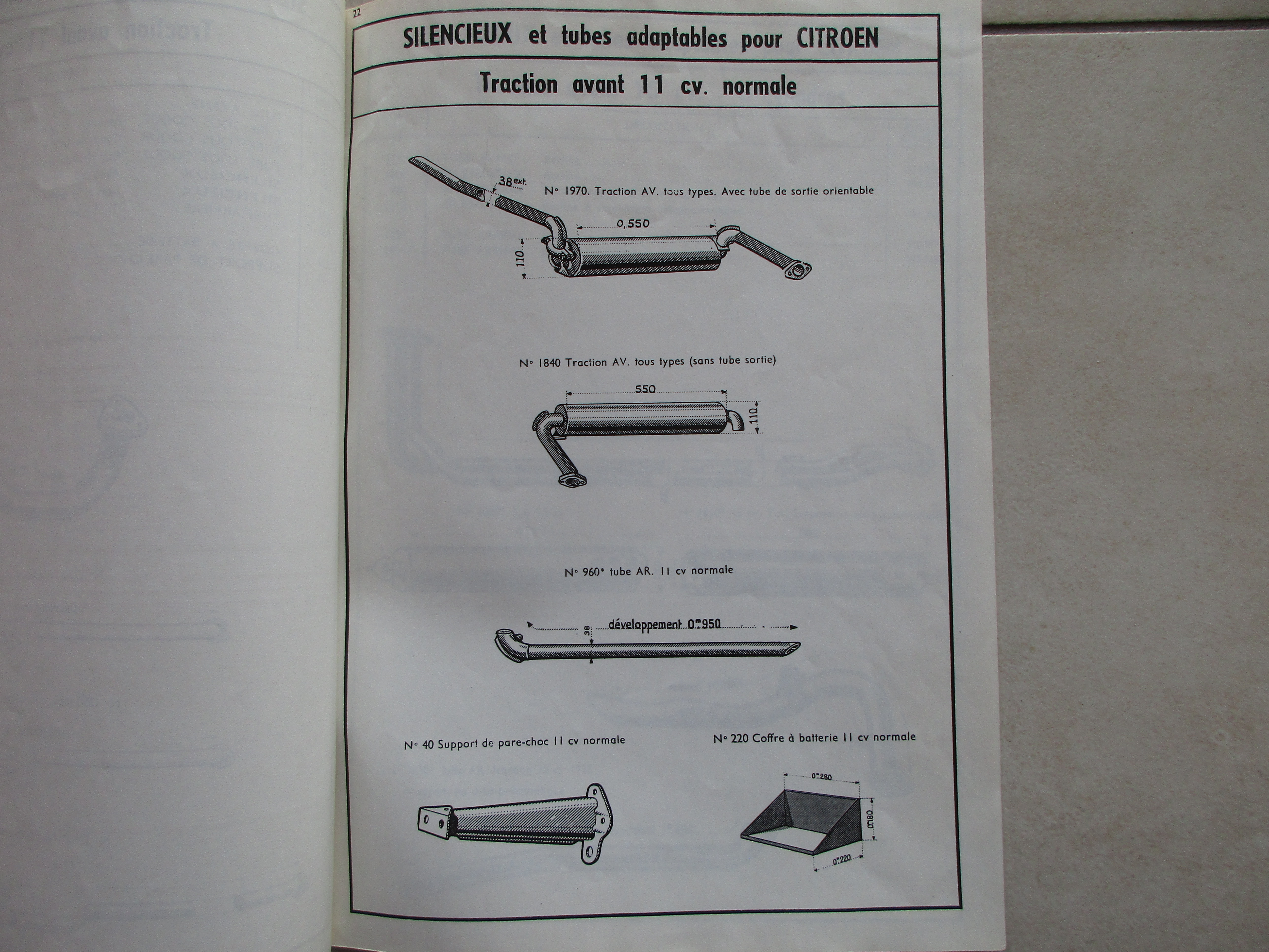

Quelqu'un pourrait-il me donner le diamètre exact du dernier tube d' échappement ? Celui qui part du silencieux au pare-chocs . Il est cassé, et je voudrais le manchonné afin de passer la contre visite. Le véhicule, n' étant pas encore chez moi, prendre la cote me sera difficile.
 Sujet du message: Re: echappement dans le jambonneau
MessagePosté: Lun 12 Fév, 2024- 11:16
Messages: 667
Je pense que tu trouveras la réponse à ta question sur ce document.
Par contre si ton échappement provient d'une refab récente, je ne peux pas te garantir que le diamètre du tube de sortie soit bien celui-là.............
