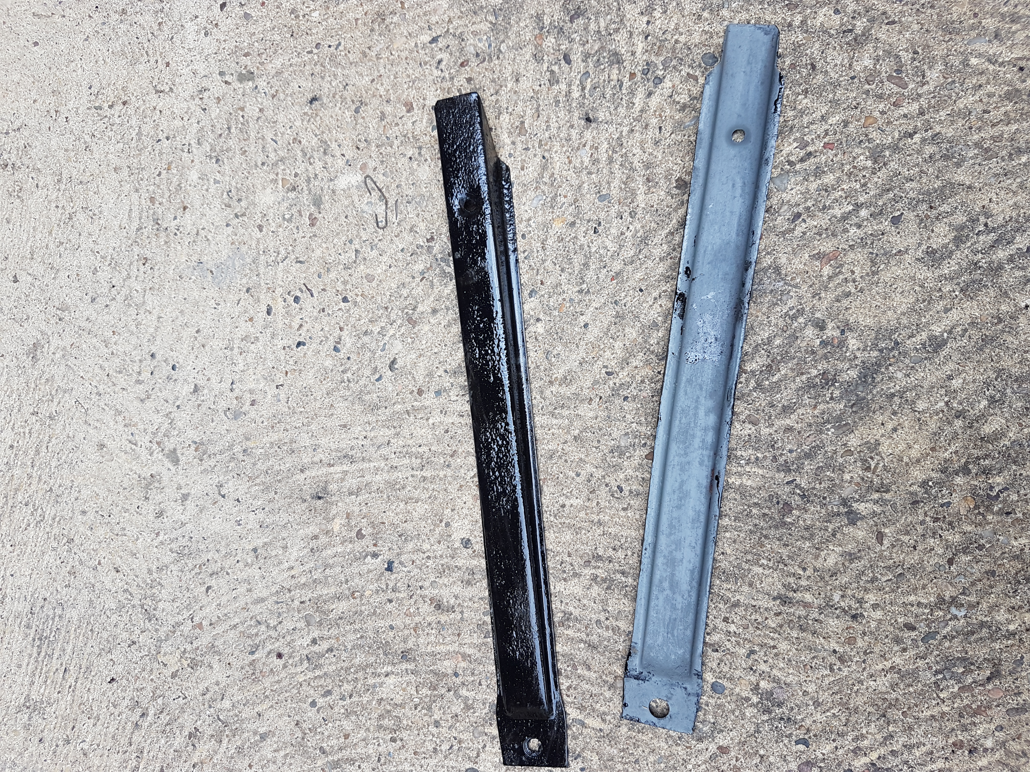

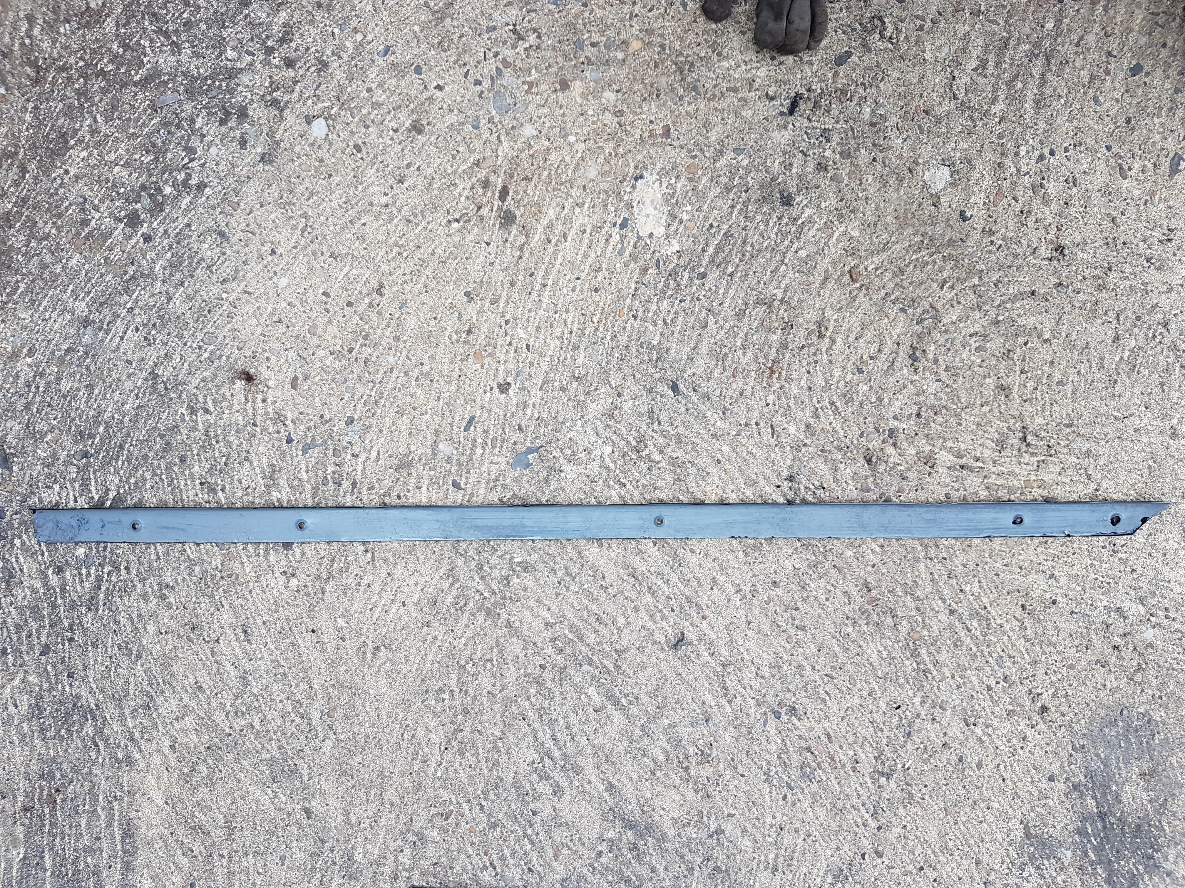

Je cherche où remonter des pièces orphelines pour 11BL 1950 pas troové dans le dictionnaire carrosserie de le traction .
Merci de vos conseils
Commentaire: deux pièces de 410 mm vraisemblablement sous le siège?

Commentaire: une pièce de 985 mm vraisemblablement au dessus du pare-brise?

Première photo je dirais dans le coffre, cales support de valise réf 224603 page 429.

Bien vu.
Merci beaucoup.

je n'ai toujours pas trouvé pour la pièce de 98 cm de longueur
car dans le dictionnaire traction Yapatou
il y a des trous pour 5 vis avec des espaces entre les vis respectivement de 8 ,30,30, 14 cm.
j'ai pensé à une pièce sur le dossier du siege arriere (refait par un sellier mais non)

C'est une cornière qui délimite l'extrémité du revêtement du coffre, vissée par dessus celui-ci, pour les malle-plates uniquement.
Elle vient a l'extrémité des " cales de valises ".
Effectivement elle n'est pas référencée dans le CPD carrosserie.
Je suis étonné que personne n'ait eu la réponse.
Désolé pour la photo d'illustration je laisse un peu les autres chercher........

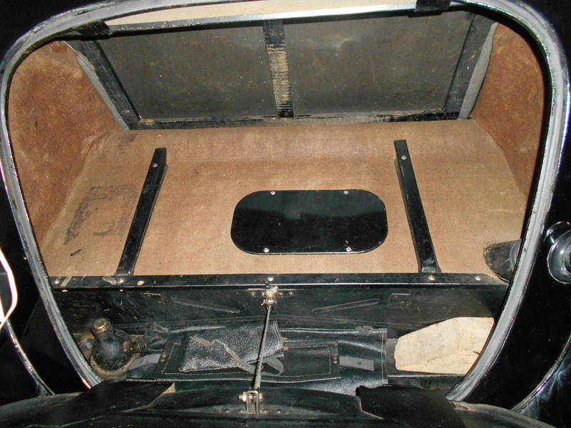

Je pense que cette pièce va à l’intérieur de ton coffre
devant comme sur cette photo
ou on voit bien le bout couper en biais pour la goulotte
csm_21_29cc92e611.jpg [ 72.24 Kio | Vu 12138 fois ]
 Sujet du message: Re: pièces à replacer
MessagePosté: Dim 24 Sep, 2023- 15:36
Messages: 667
Eh bien voilà le photo de confirmation........
Merci Jean-Michel.
