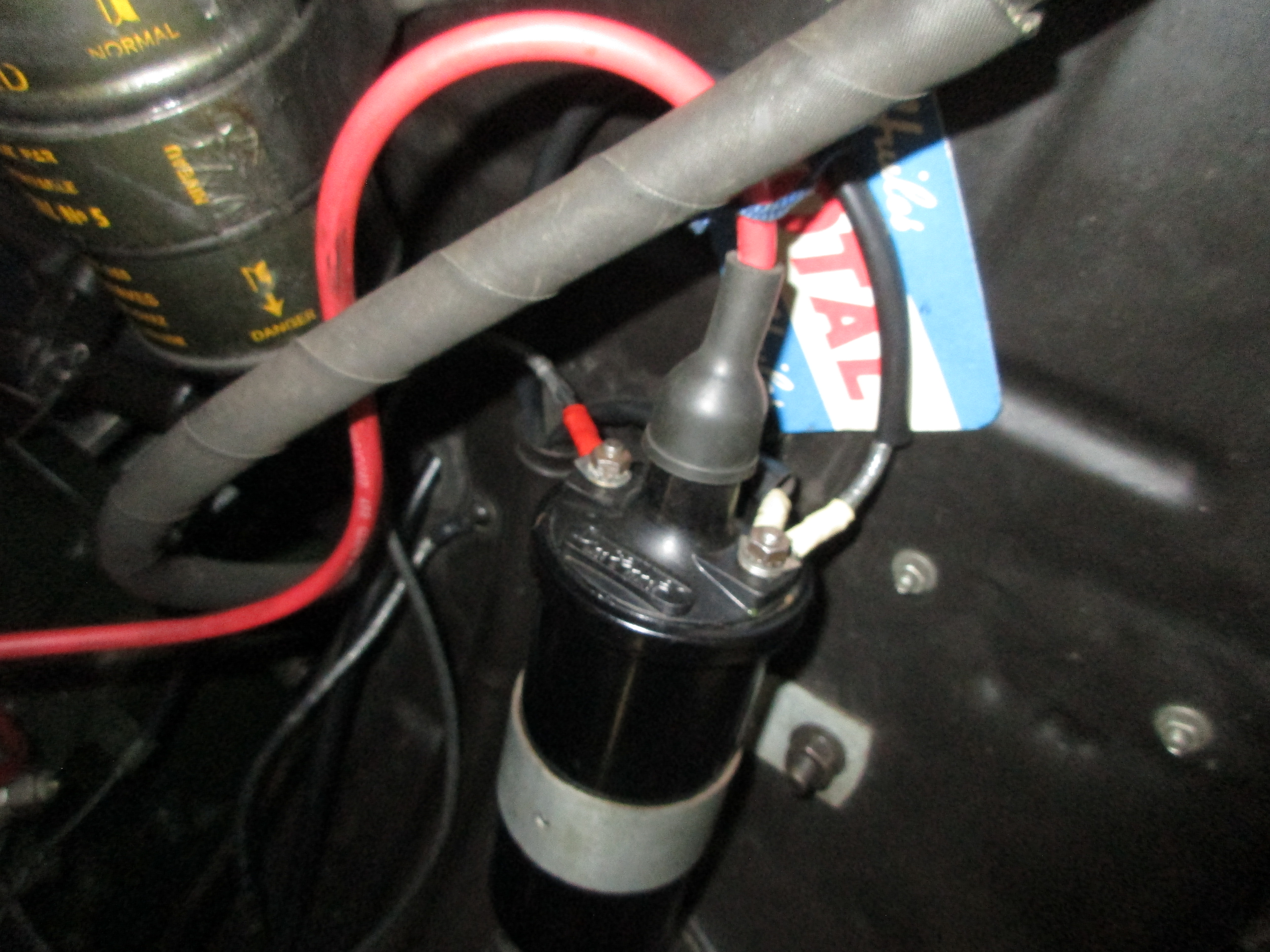

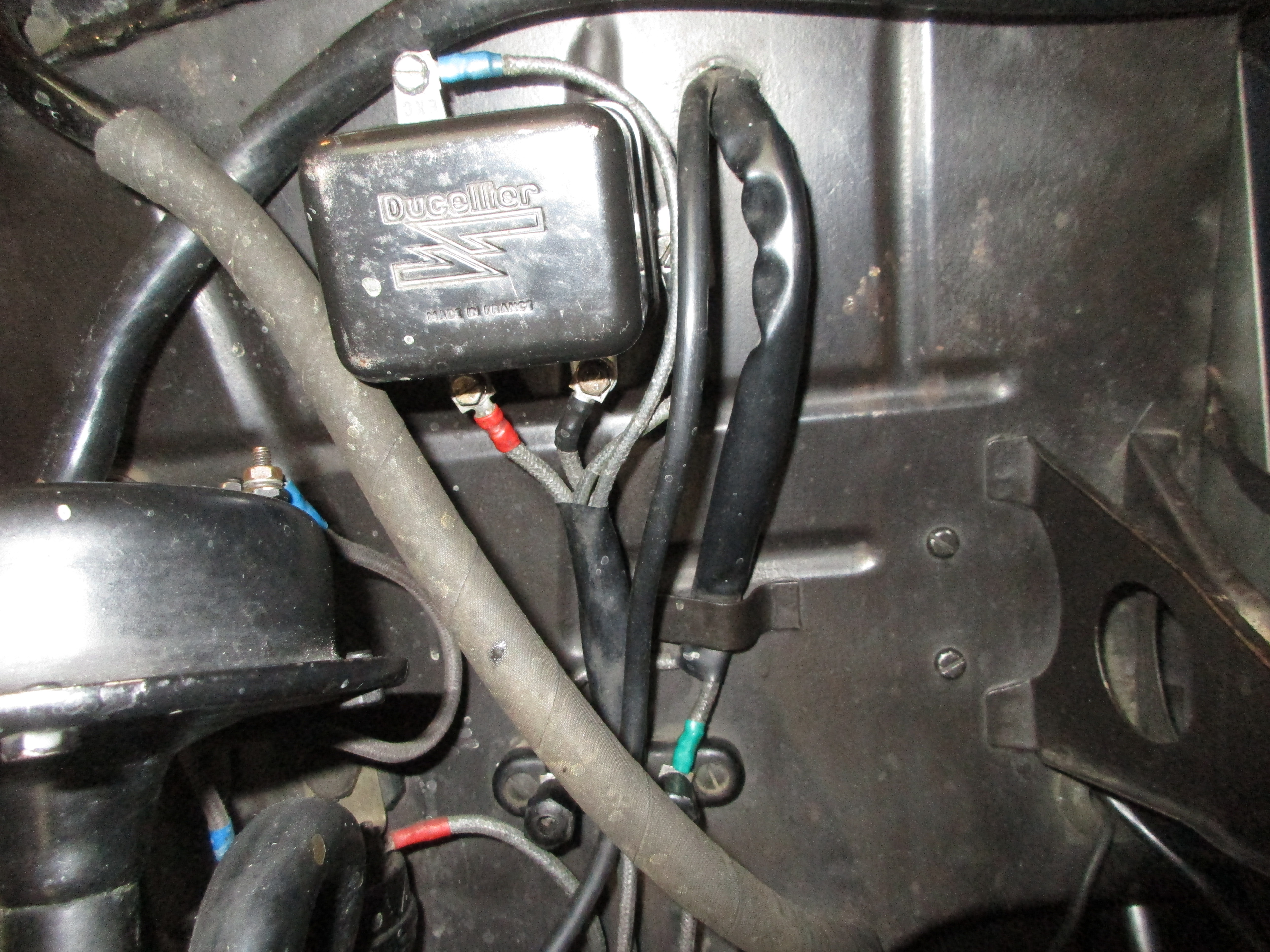

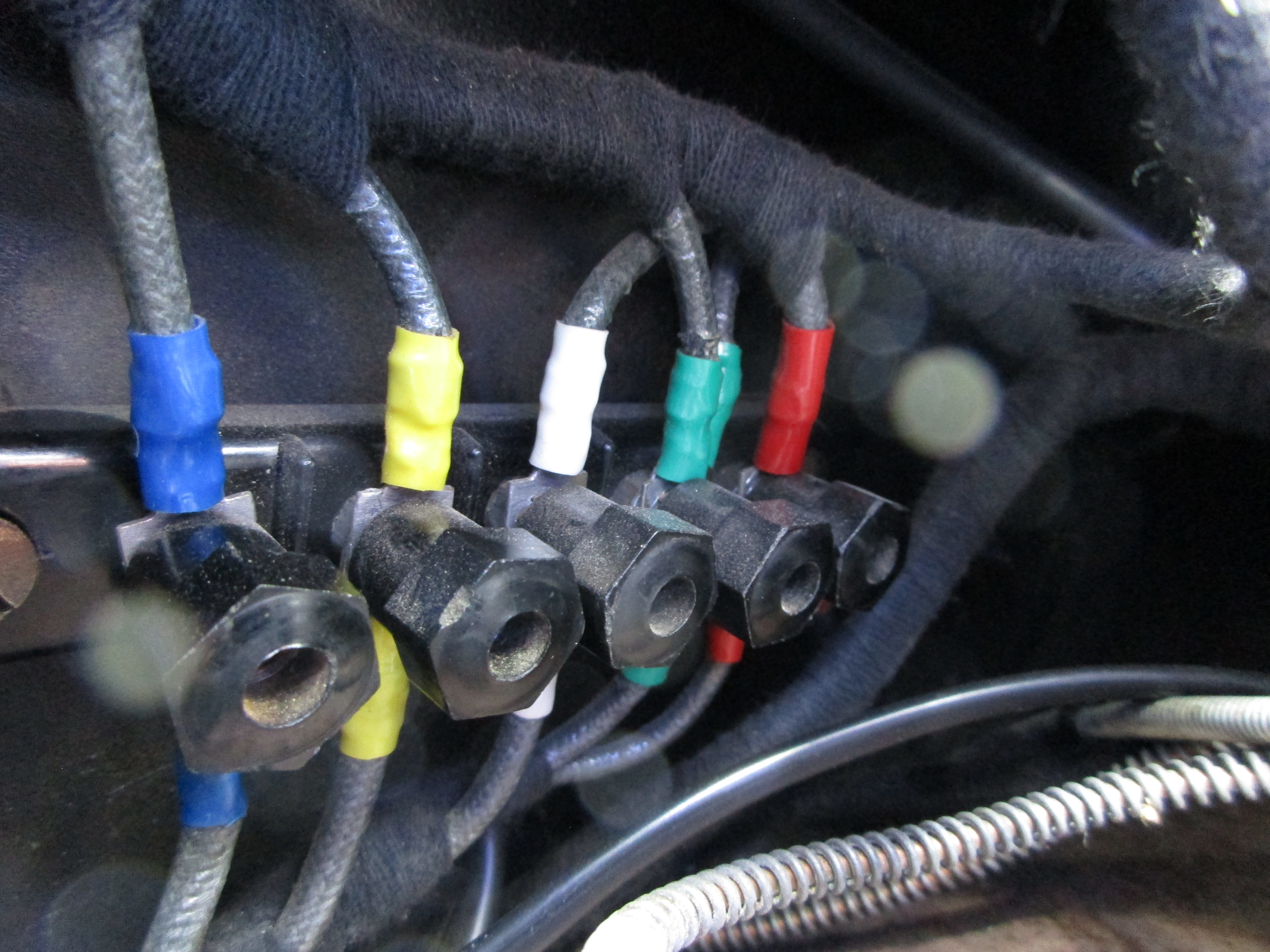

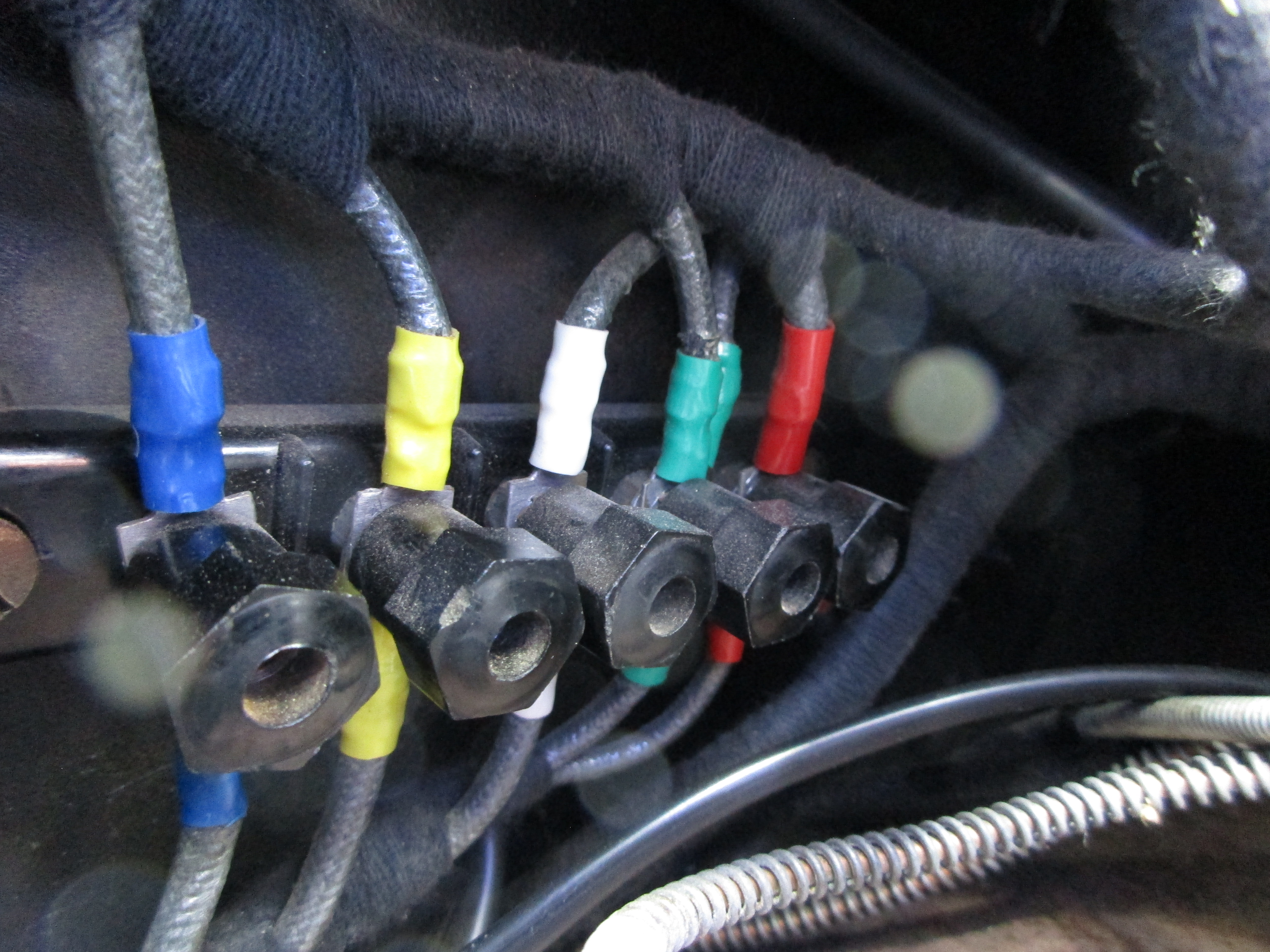

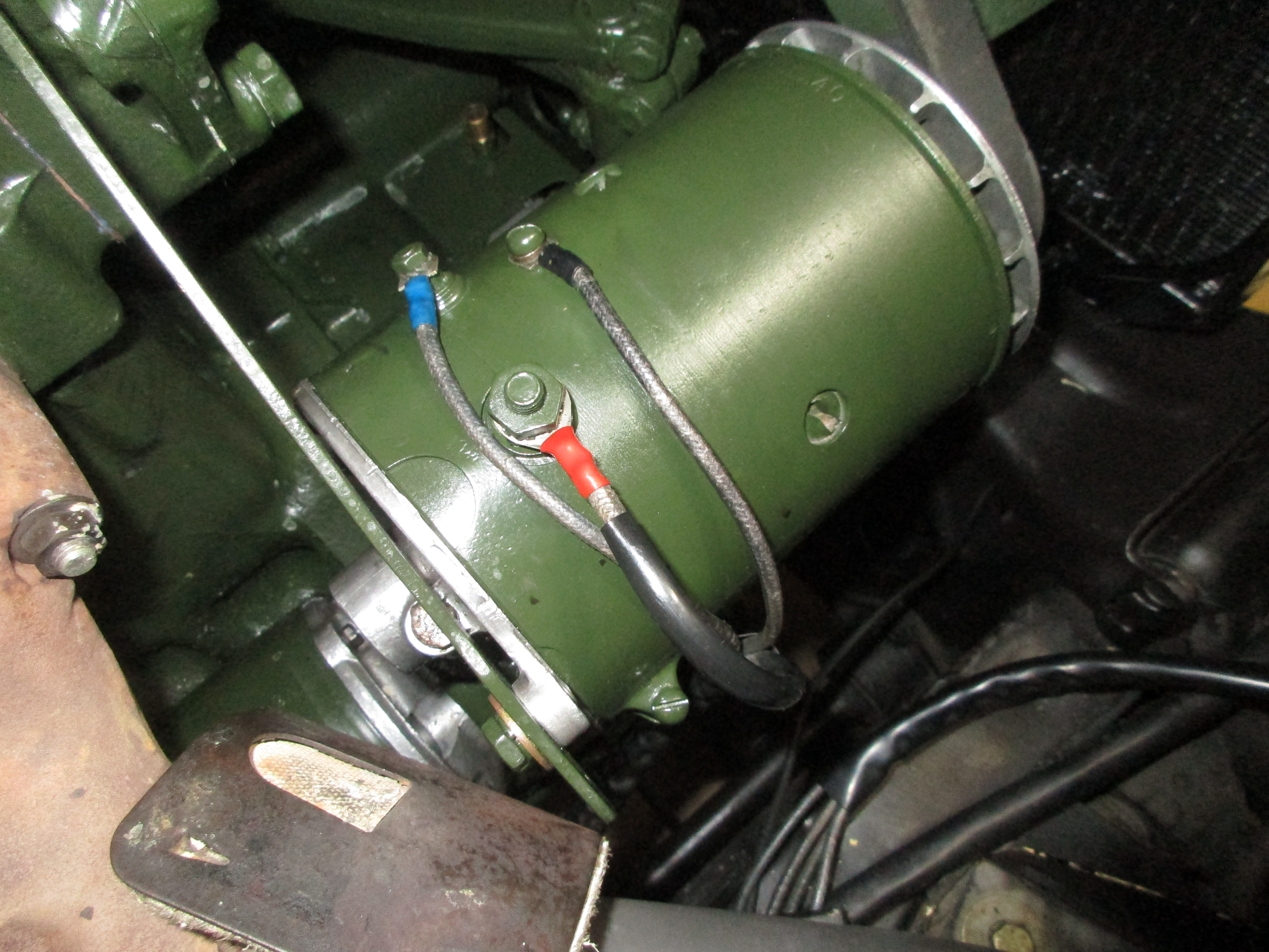

Bien sûr, j'ai refait les deux faisceaux de mes 11 avec du fil moderne tressé coton, en noir verni comme à l'origine que l'on trouve chez Bobinages Chaumont.
Il faut démonter proprement l'ancien et s'en servir comme modèle, en repérant et numérotant chaque fil à l'aide du schéma électrique.
J'ai également recouvert les parties de faisceau concernées avec du ruban en coton noir trouvé en mercerie, et passé les faisceaux dans des gaines plastiques noires.
C'est du temps et de la patience...........
Par contre tu ne trouveras pas les cosses spécifiques d'origine.
J'ai initié un sujet " en face ", et envisage de refaire une fabrication de ces cosses mais pas dans l'immédiat.
A l'époque et voulant absolument respecter l'origine j'ai refait une centaines de cosses par traçage, découpe manuelle, limage puis étamage et soudure à l'étain.
