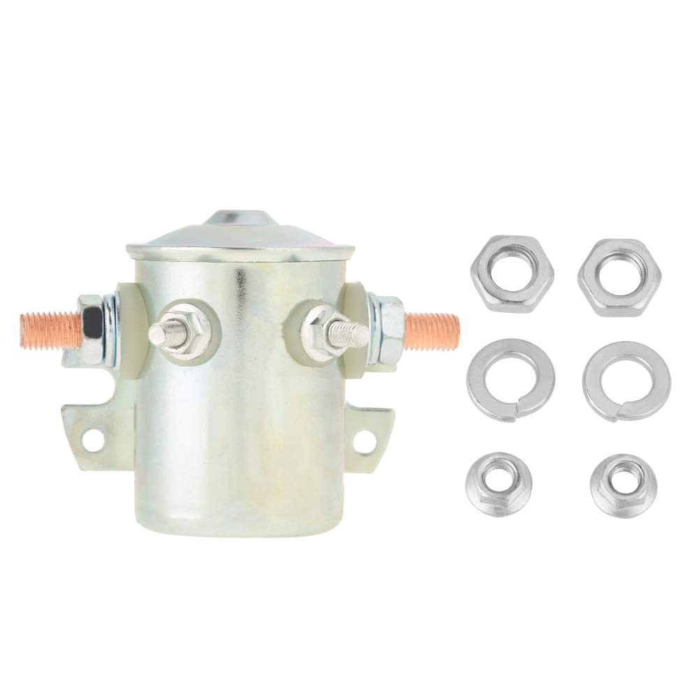

J'ai acheté chez un marchand de matériel agricole du câble de batterie bien gros (pour tracteur), et équipé le circuit d'un relais pour éviter les courts-circuits du système de contacteur situé sur le démarreur, qui se colle parfois. Dans ce cas c'est l'angoisse parce qu'on peut toujours couper le contact, cela ne change rien puisque le démarreur est câblé en direct sur la batterie, et en 6v l'intensité est énorme.

tu pourrais nous mettre le schéma de ton montage avec les réf. du relai ?

51LRXwjd4TL._SL1001_.jpg [ 38.92 Kio | Vu 9097 fois ]
moi j 'ai posé ça si ça peut t'aider.
