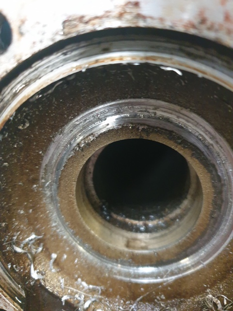

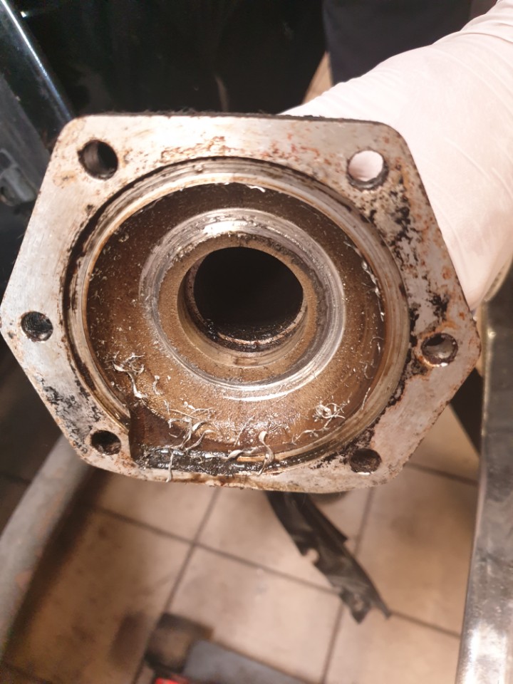

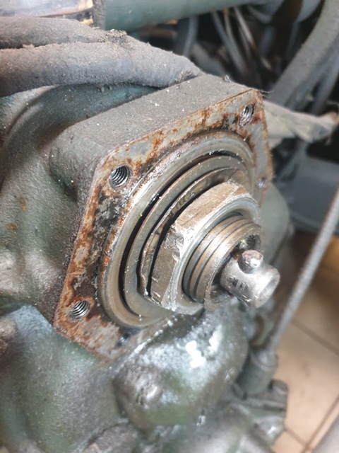

- lors d'un essai du garage, la voiture a calé à un rond-point et le moteur n'a pas re-démarré, bloqué. cad qu'il démarrait mais calé dès qu'on embrayait.
Il s'agissait de l'écrou de 51 mm en extrémité de l'arbre primaire, sous une cloche, là où l'on insère la manivelle, qui s'est desserré et s'est mis en travers dans la cloche.
Après démontage, on a décidé de faire vérifier et refaire le radiateur, et on a changé batterie et démarreur.
Voilà-voilà...
Ci-joint les photos de la panne.
