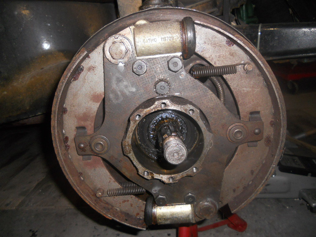

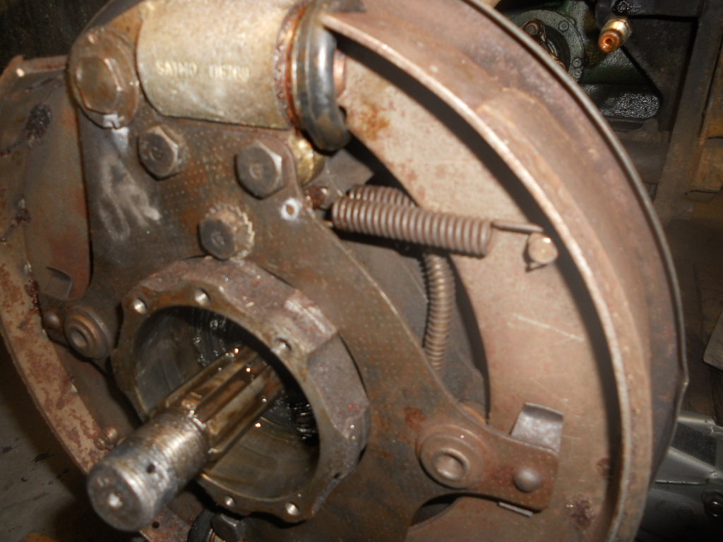

Bonjour les amis,
Je dois démonter les cylindres de freins avant sur ma 15/6. Les garnitures de machoires sont en bon état et je préfèrerais donc ne pas les démonter car j'ai cru comprendre que le réglage est fastidieux... Est t-il possible de démonter uniquement les cylindres sans rien d'autre? Comment?

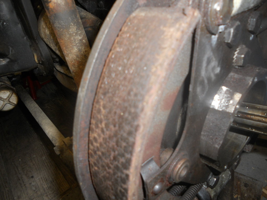

Par ailleurs les garnitures avant sont différentes des garnitures arrières, les garnitures arrières semblent plus dures en matériaux "homogène" gris.
Les garnitures avant semblent plus tendres avec une trame tressée...en amiantes? Dois je les remplacer?
je vais essayer de mettre des photos.
Merci d'avance pour vos précieux conseils.

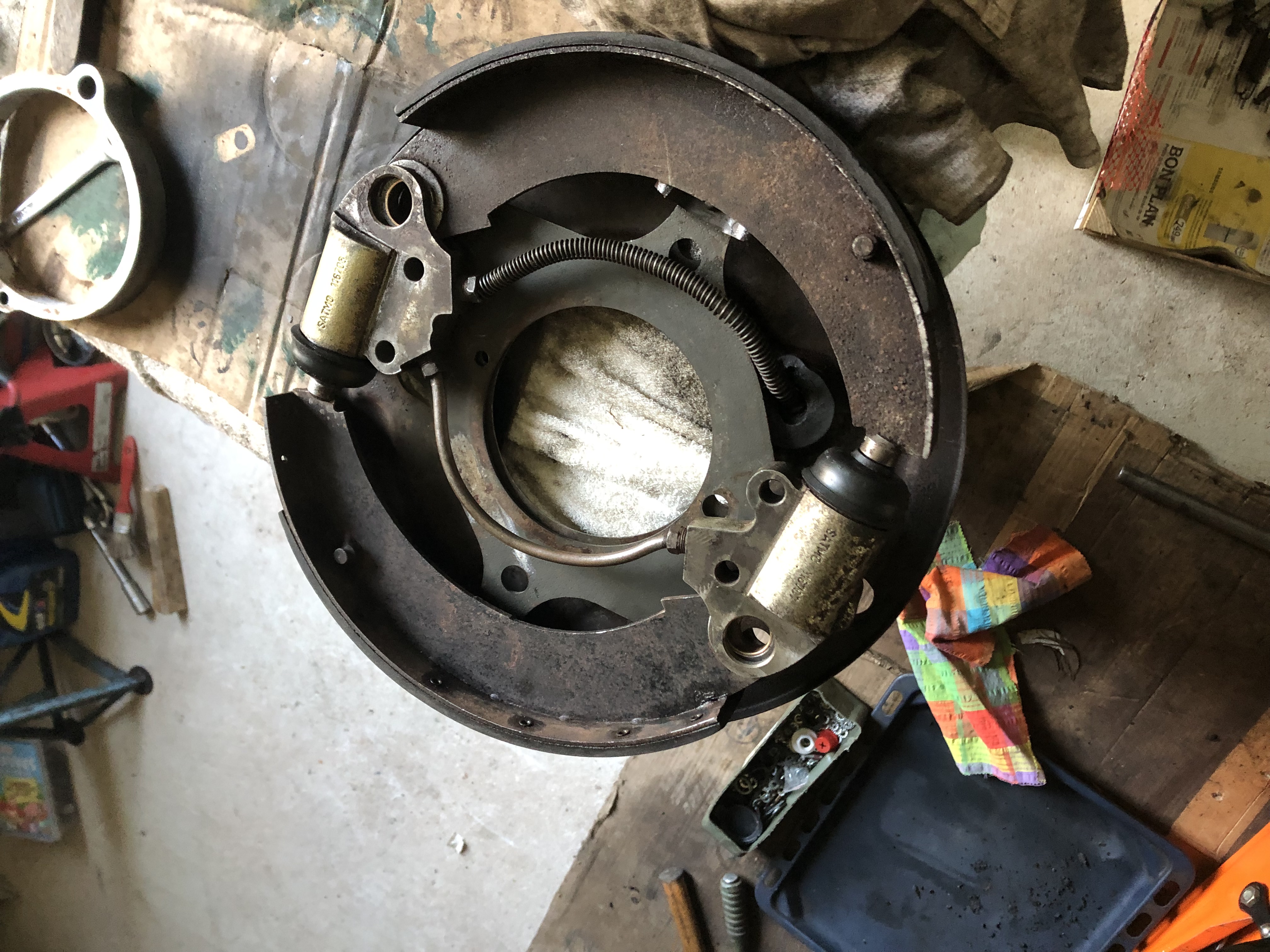

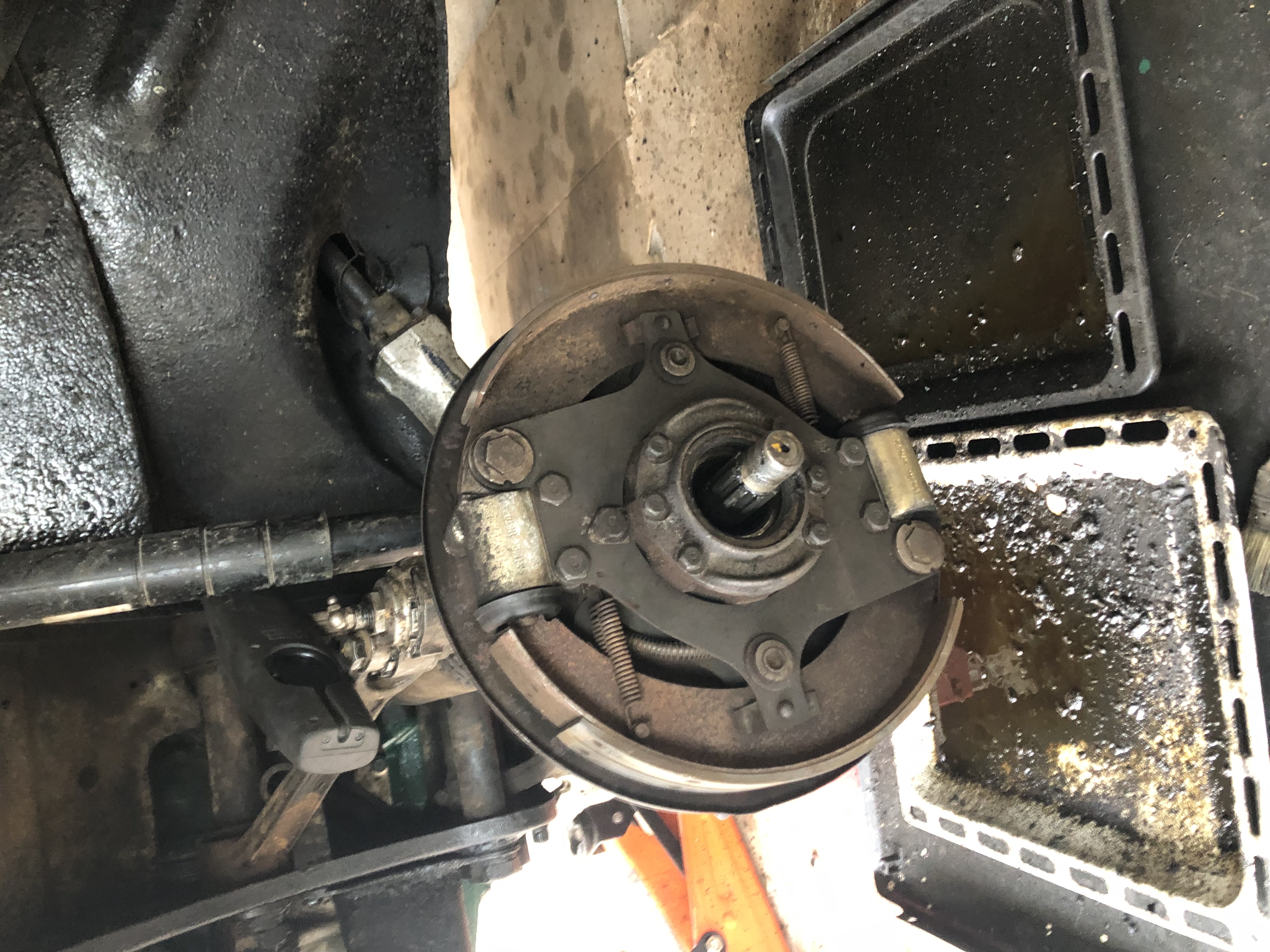

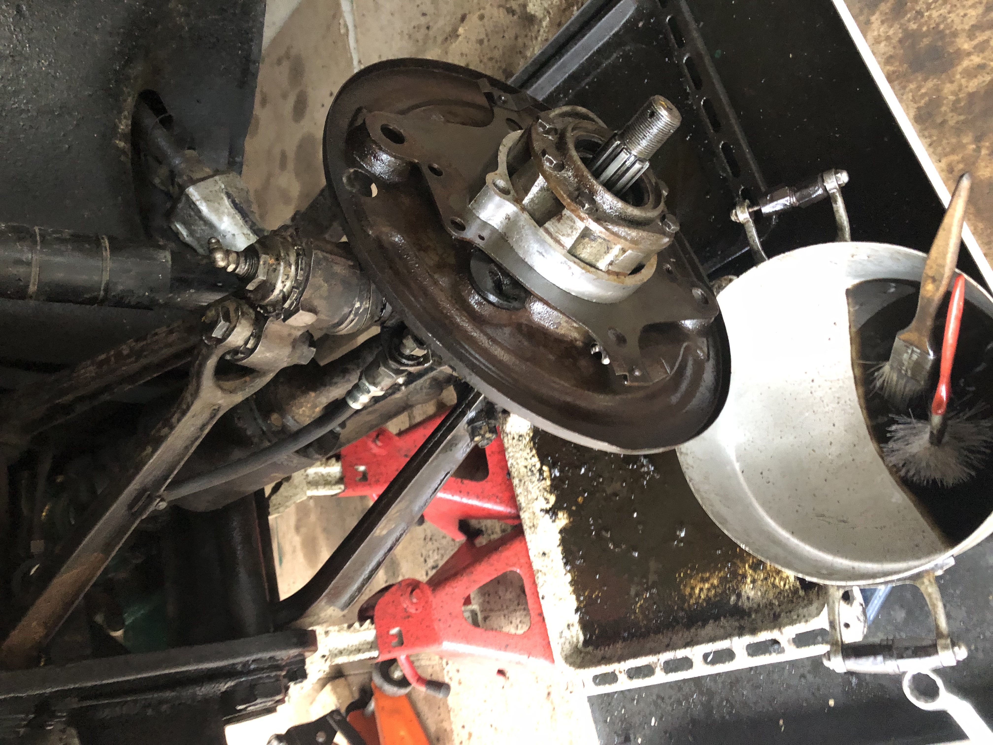

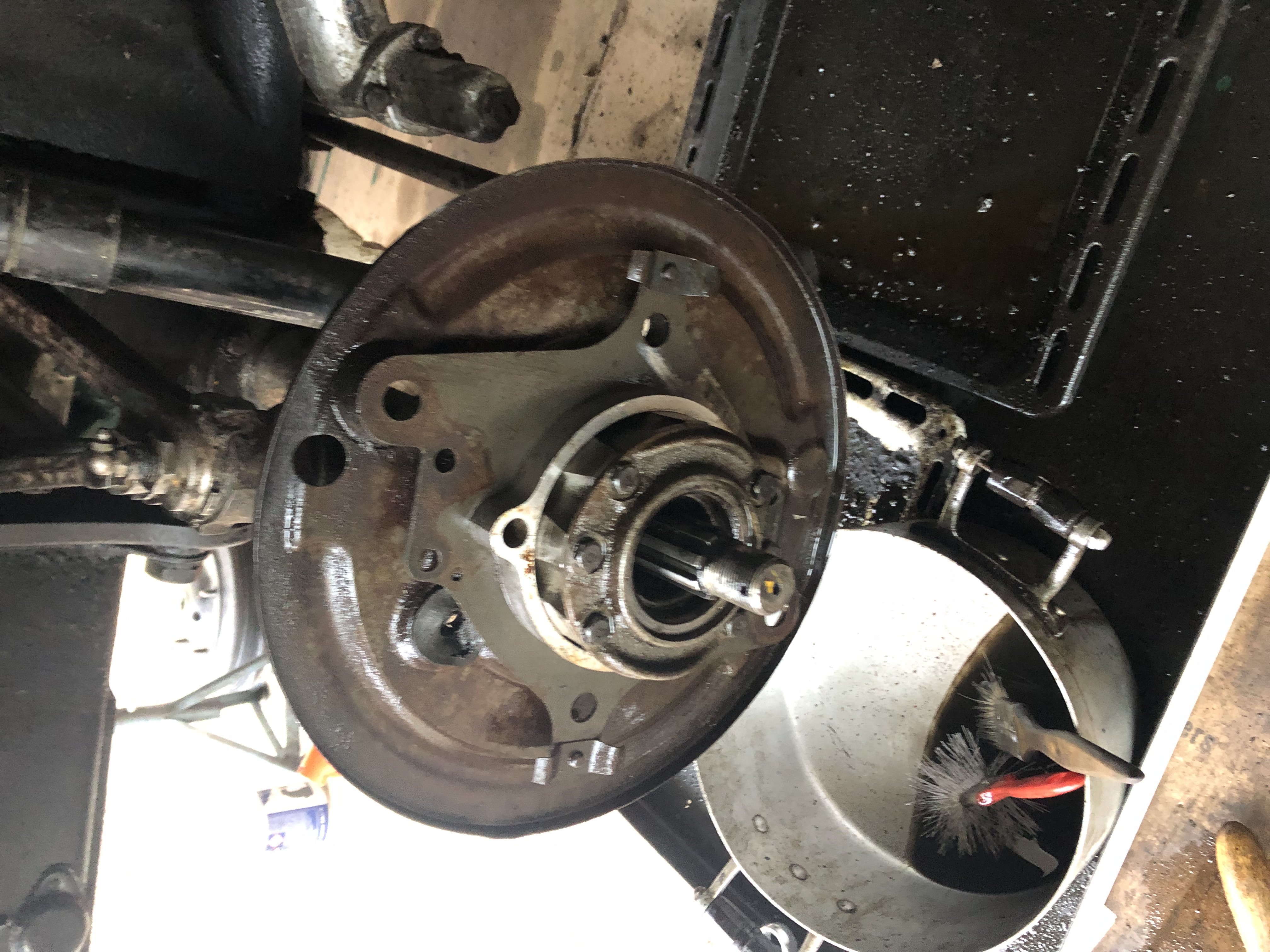

Bonjour. Perso, je pense que tu vas te prendre la tête. Pour ma part, j'ai tout déposé en prenant soin de repérer l’excentrique de réglage-positionnement avec un petit coup de poinçon. Les cylindres sont fixés mécaniquement sur la flasque...
Commentaire: Bonjour. Perso, je pense que tu vas te prendre la tête. Pour ma part, j'ai tout déposé en prenant soin de repérer l’excentrique de réglage-positionnement avec un petit coup de poinçon. Les cylindres sont fixés mécaniquement sur la flasque...

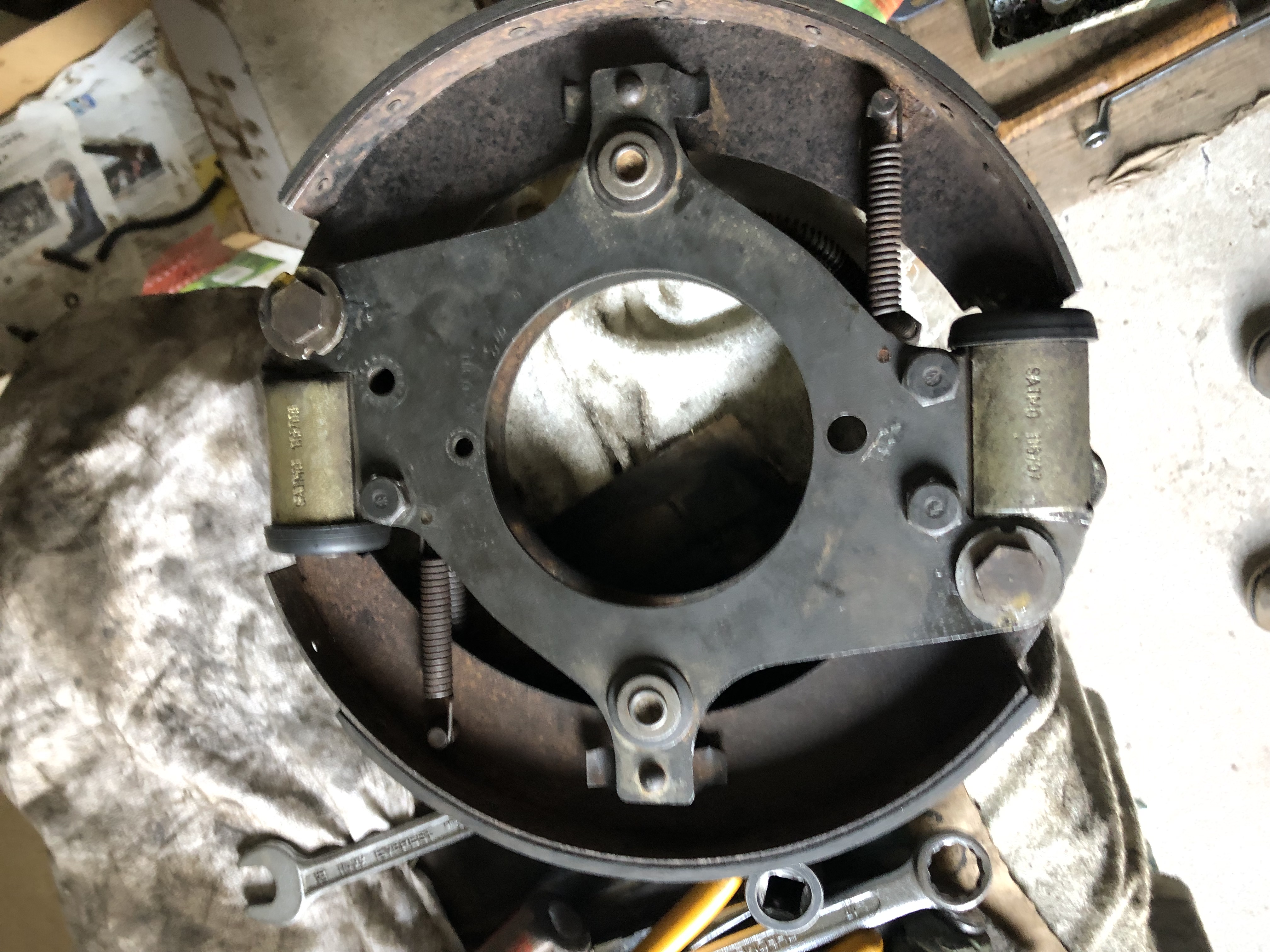

A 4 mains pour reposer les ressorts, c'est beaucoup plus facile. on a repositionné l'ensemble du freinage à l'établi en reposant et serrant toutes les vis, même celles qu'il faudra démonter par la suite pour refixer le tout sur la flasque. Une fois bien bloqué en position, on a re démonté les vis de fixation sur la voiture sans que les ressorts ne bougent et (benoîtement) reposé le tout. On a légèrement pataugé une fois, et après c'est venu. bon amusement.

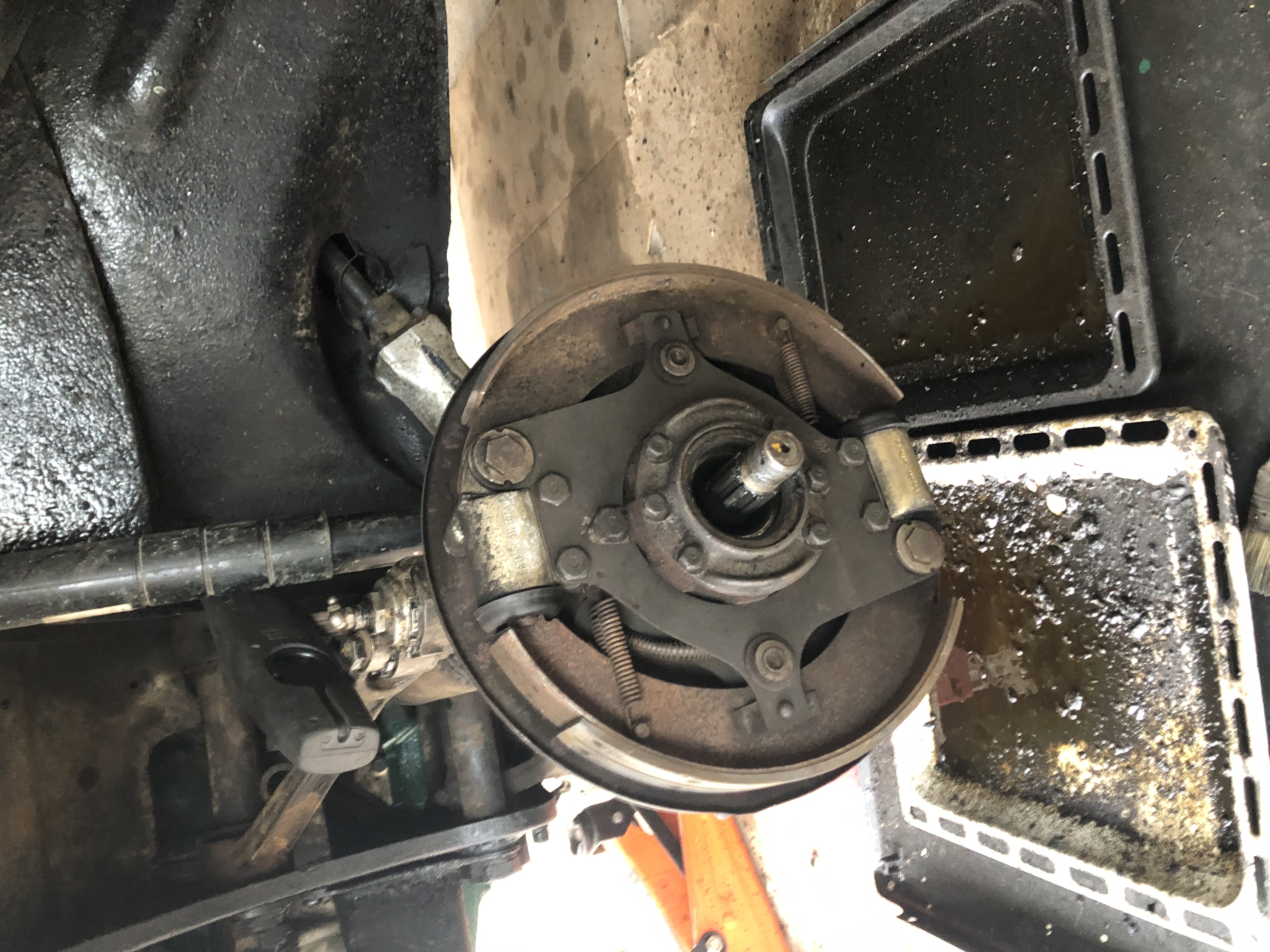

IMG_1528.JPG [ 3.91 Mio | Vu 830 fois ]
IMG_1490.JPG [ 5.35 Mio | Vu 836 fois ]
IMG_1485.JPG [ 4.21 Mio | Vu 798 fois ]
IMG_1484.JPG [ 3.85 Mio | Vu 819 fois ]
IMG_1482.JPG [ 4.14 Mio | Vu 845 fois ]
Attention, ne fais pas comme nous, on a oublié d'intercaler la cale sur l'ensemble de freinage assemblé à l'établi... (visible à coté sur la photo), il a fallu redémonter...

 Sujet du message: Re: FREINS AVANT 15/6
MessagePosté: Dim 28 Mai, 2023- 12:25
Inscription: Mar 17 Jan, 2023- 02:53
Messages: 12
Localisation: Amiens
Bonjour. Concernant la cale, elle est visible sur la photo 1528, (la 1ere) et en haut à gauche de ladite photo; on la voit également encore en place avant démontage sur les photos 1484 et 1485. Assez épaisse. Faut il être benêt pour l'oublier celle là ! les ressorts s’enlèvent au moment du démontage, il suffit de les brider-surveiller un peu. Pas de difficultés de ce coté là. Merci pour les conseils de cuisson, ce midi:salade, faut profiter de la météo par ici. Cordialement.
MessagePosté: Dim 28 Mai, 2023- 12:37
Messages: 12
IMG_1531.JPG [ 3.27 Mio | Vu 797 fois ]
Une autre photo de l'ensemble prêt à poser... hélas sans la cale intercalaire entre les 2 joues ... Pour l'assemblage, on avait installé et serré TOUTES les vis pour rigidifier l'ensemble et accrocher les ressorts, pour ensuite enlever celles qui assemblent l'ensemble sur la (le ?) flasque.

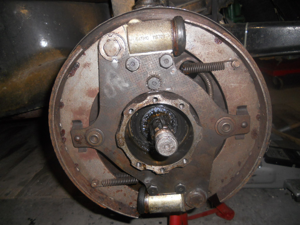

MessagePosté: Mar 30 Mai, 2023- 18:27
Inscription: Ven 26 Oct, 2007- 11:25
Messages: 67
J'espère que vos weekends se sont bien passés.

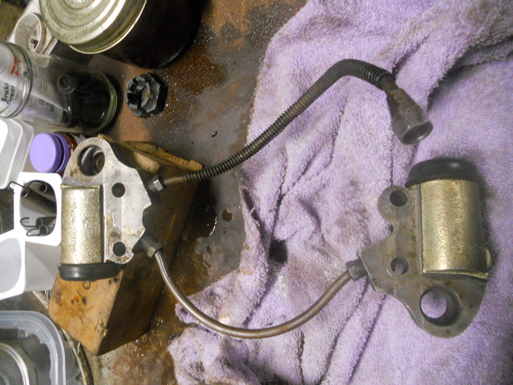

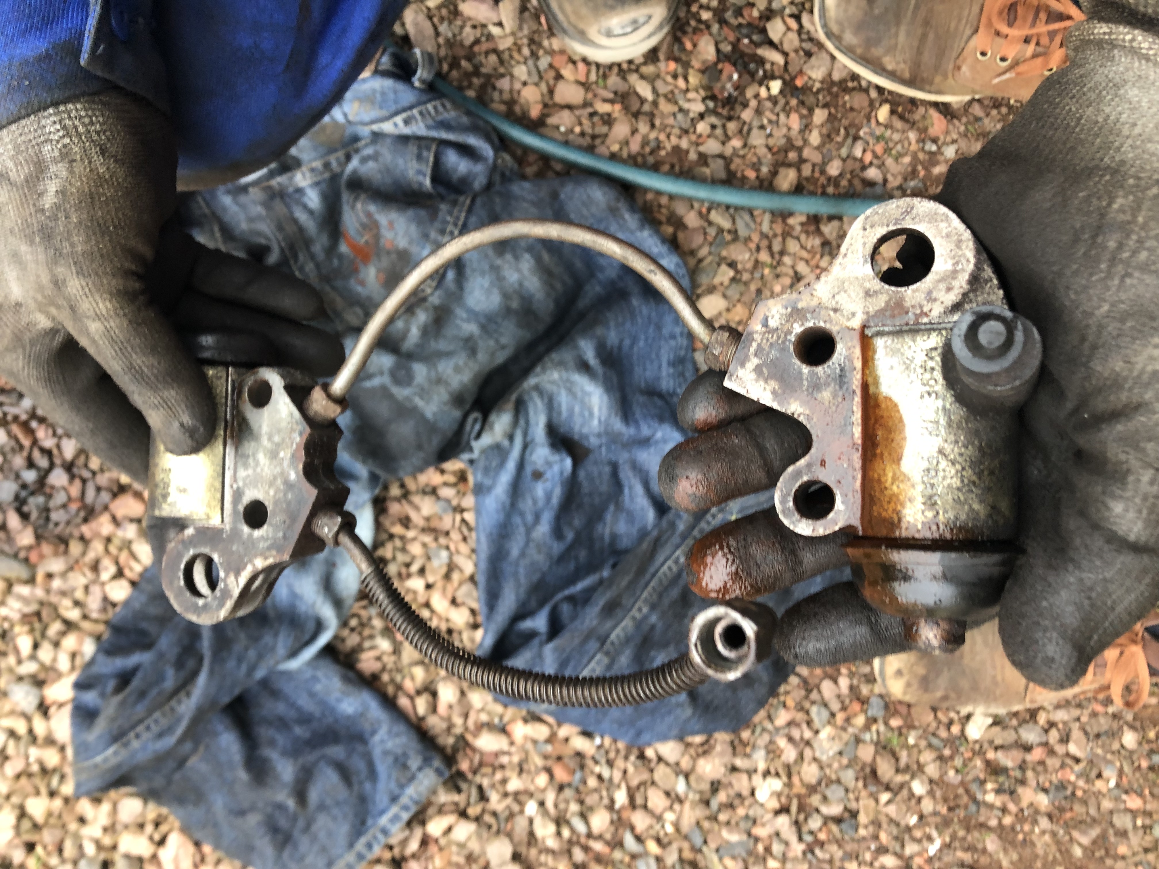

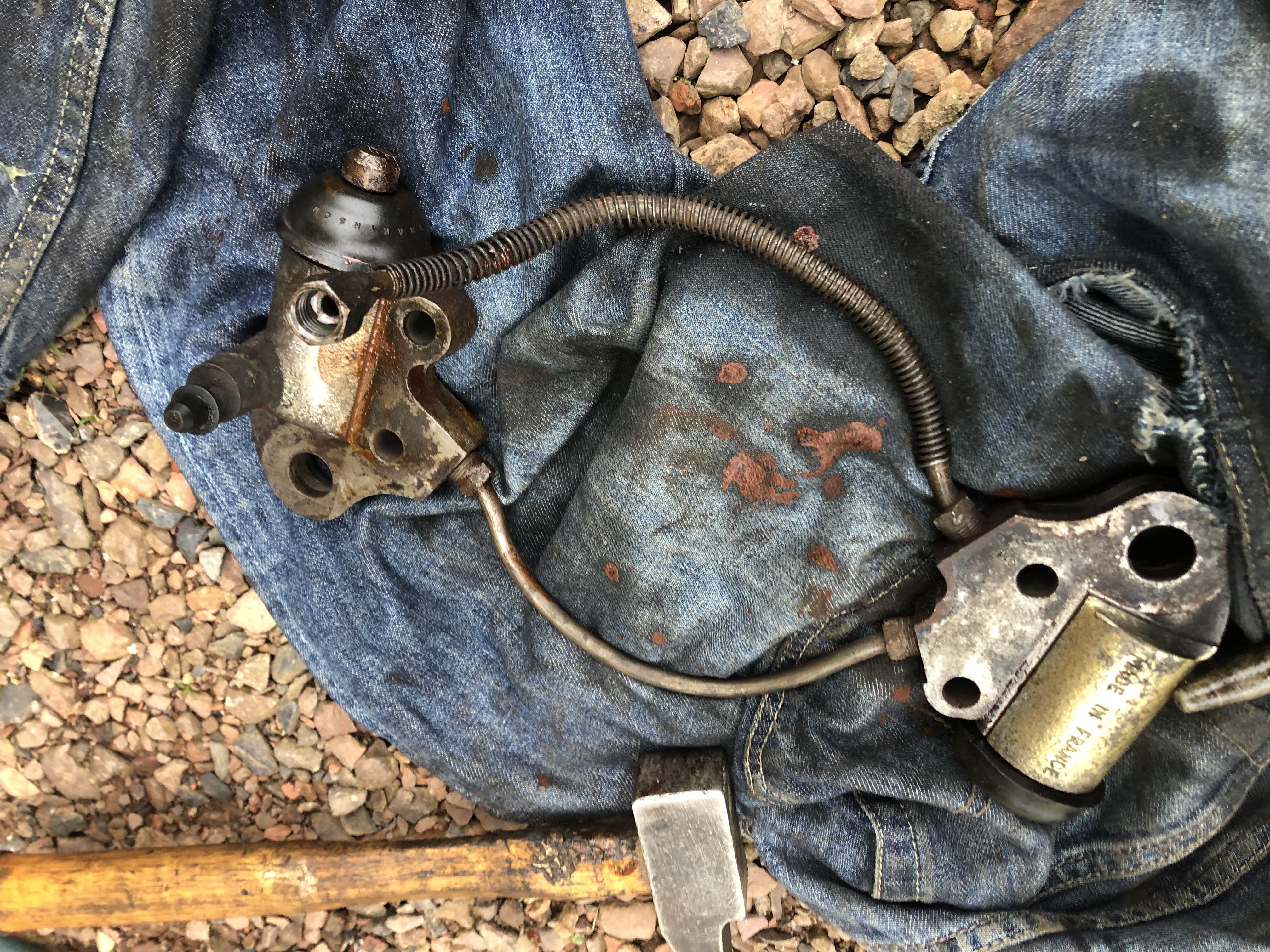

Fort de toutes les informations que vous avez eu l'amabilité de me communiquer j'ai donc démonté le premier ensemble....sans problème.
Les ressorts n'étaient pas aussi "puissants" que je le pensais, le remontage avec les colonnettes sera sans doute moins facile!

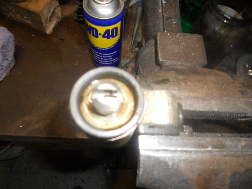

Problème tout de même avec un des deux cylindres dont le piston est vraiment grippé, pas certain que je puisse le réutiliser car le cylindre
étant borgne il ne sera pas possible de tapper verticalement sur le piston...il sera peut-être possible de le faire bouger en rotation...pour le moment
j'ai mis du WD40 on verra si la nuit porte conseil. J'attends les honoirs pour continuer le travail.
A suivre donc.
Amts
Bruno
MessagePosté: Mar 30 Mai, 2023- 23:25
Messages: 12
Hello. Un coup de soufflette… et ça sort. Méfiance, ça peut être un peu violent. Bon amusement
