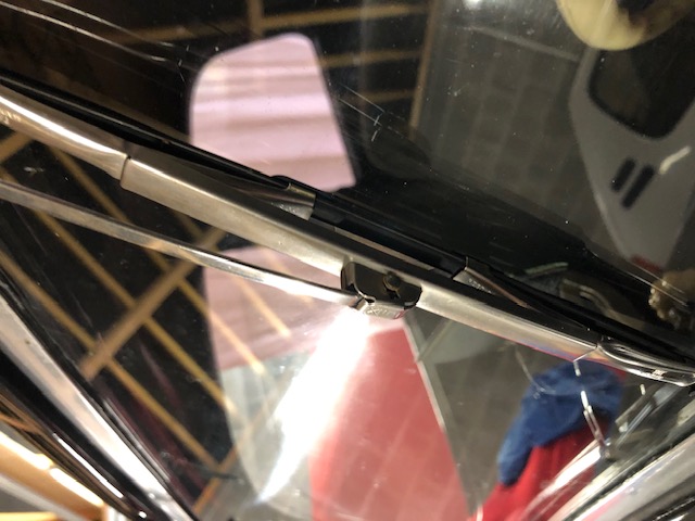

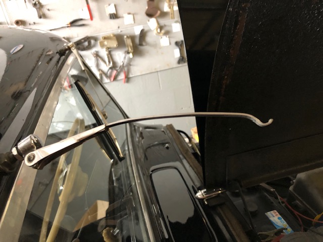

Je cherche quels sont les balais d'essuie-glace qui vont avec ce type de bras sur ma 15.
je n'ai pas trouvé. Sans doute ai-je mal cherché.
Le site Renel ne fournit pas de réponse.
Help !
Merci d'avance.

Si tes balais chromés te conviennent, il suffit de changer juste les lames caoutchouc.
La dépose / repose de ces lames est facile et on en trouve dans certaines grandes surfaces spécialisées pour l'automobile. Il suffit de choisir une bonne longueur que l'on peut recouper suivant la dimension du balais. :wink:
Cela évite de se retrouver avec des balais noir mat , pour le moins totalement anachronique ou des copies anciens modèles parfaitement inefficaces sous la pluie...
J'avais peu ou prou un modèle similaire sur ma 15cv , comme dit LR 39 2 cv ou Ami 6... Pas d'époque non plus mais plus efficaces que les modèles origines qui ne collent plus au pare-brise dès qu'il y a un vent fort de travers...

Merci à tous les deux,
Mon premier réflexe a été aussi de me tourner vers les 2 cv.
Mais je n’ai rien trouvé.
La longueur nécessaire est 230 mm.
Celle sur le site mentionné par Michel est 260 mm.
Je vais poursuivre ma recherche.
Mais je vais aussi voir à récupérer le caoutchouc de ceux reçus de Renel,
que j’ai commandés d’instinct, par erreur, et essayer ce que tu propose DanyB.
Ou peut-être finir par changer les bras.
Que des bons conseils des passionnés, c’est top !!
Bonne journée à vous.
Dominique

Je crois que j’ai trouvé - Grace à un passionné - les références des balais que je recherche :
MARCHAL RAINBOW UNIVERSEL N° 11955 Ref 44.219 A Longueur 229 mm.
Merci à tous des indications et

ma voiture possédait lorsque je l'ai achetée des bras d'essuie glace ainsi que ses balais MARCHAL made in England. Bras droit et balai avec 3 bandes pincées de caoutchouc avec la même fixation ! A bien regarder la fixation je pense que cela se trouve toujours sur la mini et beaucoup de voitures anglaises.
Merci beaucoup. Je vais voir ça.
L’alternative est de changer les bras et de me simplifier la vie.
