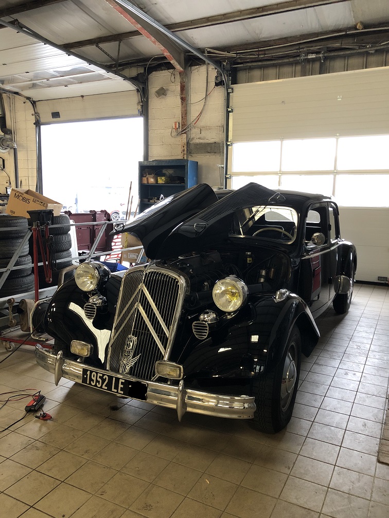

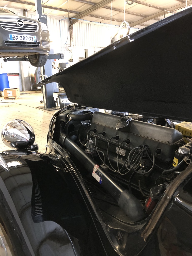

Bon, allez, j'ai trop envie de vous montrer quelques photos de chez le 'Docteur'...
Elles sont quand même vraiment belles nos bagnoles :wink:
Et Bonne route à tous dès que le soleil nous revient !!!

De mon point de vue...mais ce n'est que le miens, l'orientation du capteur de température n'est pas idoine car en cas de perte de liquide par surchauffe ou autre, la majeure partie de la sonde risque de se trouver hors de la circulation du liquide de refroidissement ( un peu trop orientée vers le haut de l'intérieur de la durite) et ne captera plus la température réelle. :evil:
D'autres amis , plus savants, cappés, blanchis sous le harnais diront ce qu'ils en pensent... :D
Merveilleuse ta 15/6 , je suis envieux! :wink:

Vu que le capot est en place, je suppose que le "doc" fait juste un contrôle de routine et quelques réglages allumage/carburation.
Si c'est le cas le contrôle du bon réglage des soupapes et la prise de compression s'imposent...
Je dis cela mais ...Je ne dis rien! :cry:

Oui, très belle auto, mais je me répète.
La bobine est une Alfa-Colombes
Je ne comprends pas toutefois, pourquoi celui qui a refait le faisceau H.T. n'a pas fait trois fois le tour de la pompe à essence avec le fil du cylindre 1, tant qu'à y être ... :roll:

En fait la sonde de température comme dit plus haut est mal orientée et elle doit etre au plus pres de la culasse donc de la sortie de pompe

Moi aussi j'ai trouvé que l'orientation n'était pas conforme à ce que j'avais lu.
Je vais voir ça.
Comme le démarreur vient de lâcher, elle va rester un peu à l'hosto...
Merci de vos conseils, ils me sont des plus utiles.
