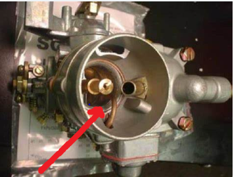

C'est juste que j'ai du mal à interpréter le schéma par rapport au carburateur
 Sujet du message: Re: Fuite carbu solex 32 pbic
MessagePosté: Lun 15 Mai, 2023- 07:26
carbu.PNG [ 148.59 Kio | Vu 15854 fois ]
On voit bien le gicleur "a" sur cette photo

Une fois extrait et sans le tube d'émulsion et l'ajutage d'automaticité ça ressemble à ça:
A long terme, l'embase en laiton finit par jouer dans le corps du carburateur en Zamack, et bien entendu une fuite apparait. Ce n'est pas forcément le cas de ton carburateur, mais lorsqu'il y a ce type de fuite, c'est bien la première chose qu'il faut vérifier.
