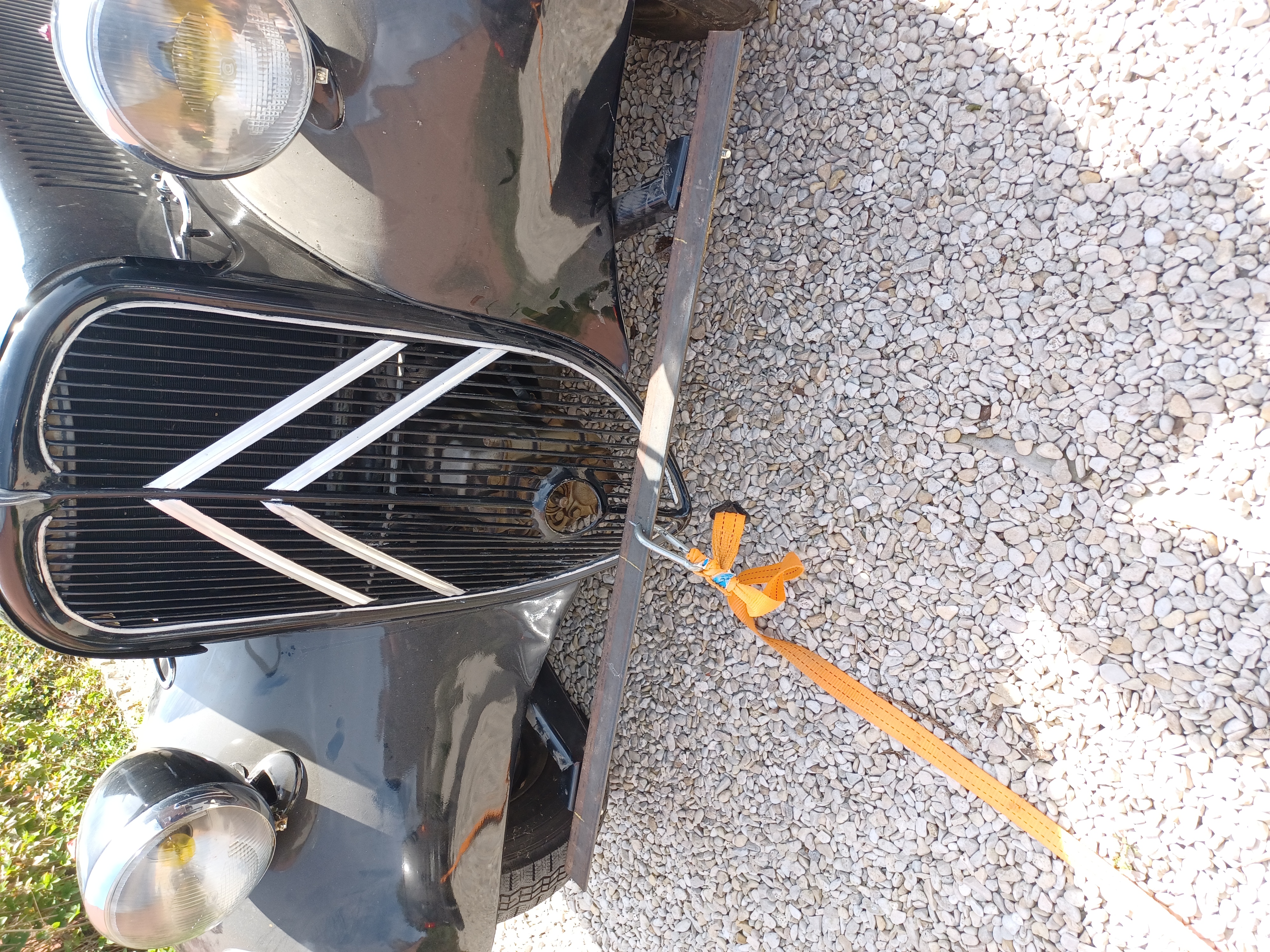

L'idée de démonter le pare choc m'a donné une autre idée.
Sur les 2 supports de pare chocs , j'ai mis une cornière entre les 2 et au centre mis une manille ou j'ai attaché ma sangle . Je vous joins une photo ,cela pourra servir.
Merci encore

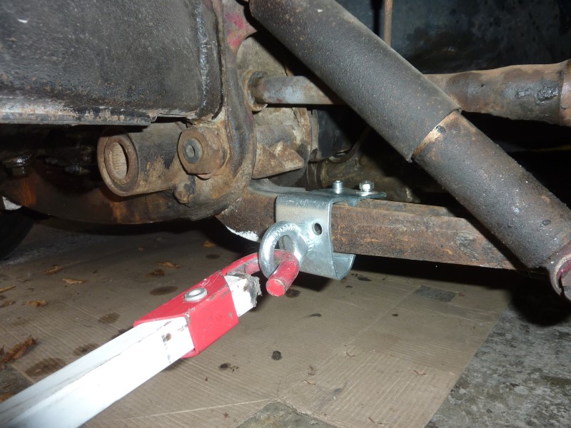

Ce n'est pas une bonne idée
Les supports de parechoc en tôle sont très très fragile
Il faut mieux tirer par un des bras triangulé
remorquage.jpg [ 132.23 Kio | Vu 9138 fois ]
+1 !
A la rigueur accrocher une manille sur la fixation du support de pare-chocs une fois celui ci déposé.
L'essentiel étant que tu sois bien arrivé à destination sans dommage pour les supports! :wink:
