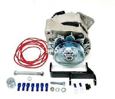

Si vous achetez l'alternateur dans l'image ci-dessous, selon mon expérience, il vaudra mieux renforcer les soudures sur le support de l'alternateur avant l'installation, sinon le support pourrait se casser plus tard.
C'est arrivé sur ma Traction.
Ensuite, vous conduirez sans souci, car l'alternateur lui-même fonctionne parfaitement et j'en suis très satisfait.

Du vécu sur plusieurs traction :oops: , il faut bien reprendre les soudures

Je l'ai acheté ici: https://www.cas-shop.com/fr/webshop/ .
Le concessionnaire a reconnu l'erreur et a proposé de me rembourser pour réparer les soudures.
Mais ce n'est pas le revendeur qui est essentiel, c'est le produit.

Exactement. Renforcez les soudures immédiatement après l'achat.
