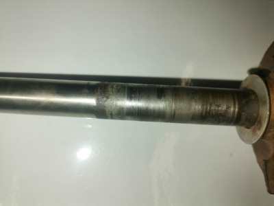

Bonjour à tous, comme le moteur va être revu prochainement, je me penche sur la révision des périphériques de la 7 et pour le moment sur la pompe a eau qui fuyait avant son démontage.
Son axe est malheureusement bien marqué et/ou corrodé et je pense que même en changeant son presse-étoupe (en admettant que j'en retrouve un) la fuite va forcément persister .
Y aurait-il une solution pérenne sans changer la pompe ?
Merci d'avance...

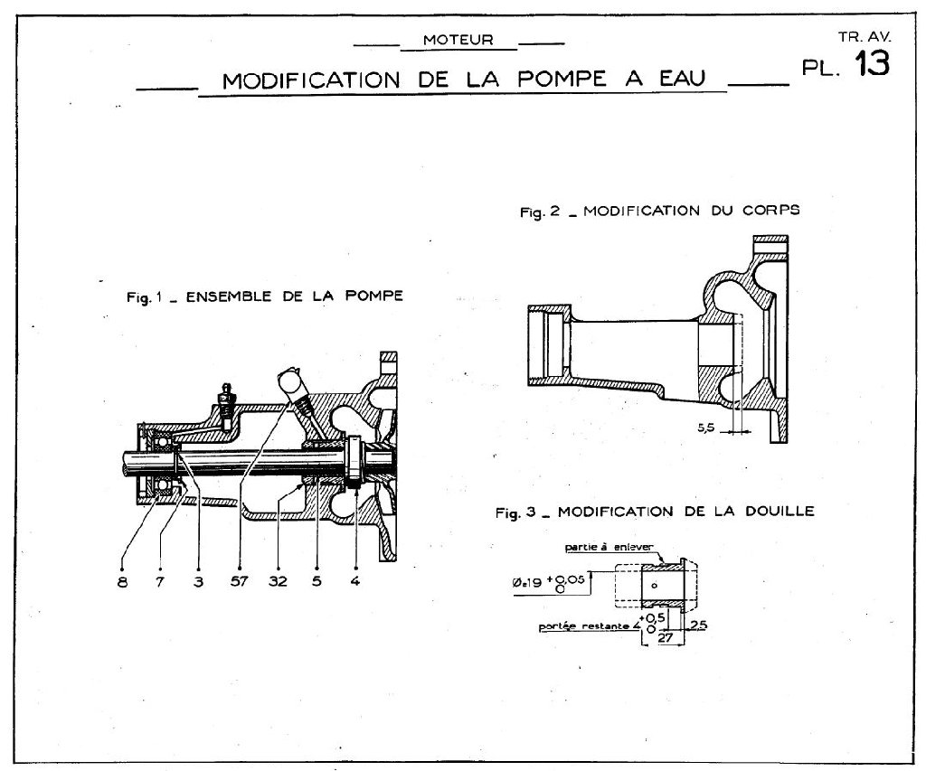

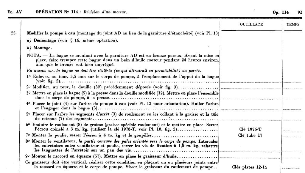

les pièces se trouvent assez facilement, arbre de pompe et garniture. (stock d'époque)
Sinon il y a la solution de passer au joint AD comme l'a dit Michel. Cela demande un peu de travail malgré tout.
