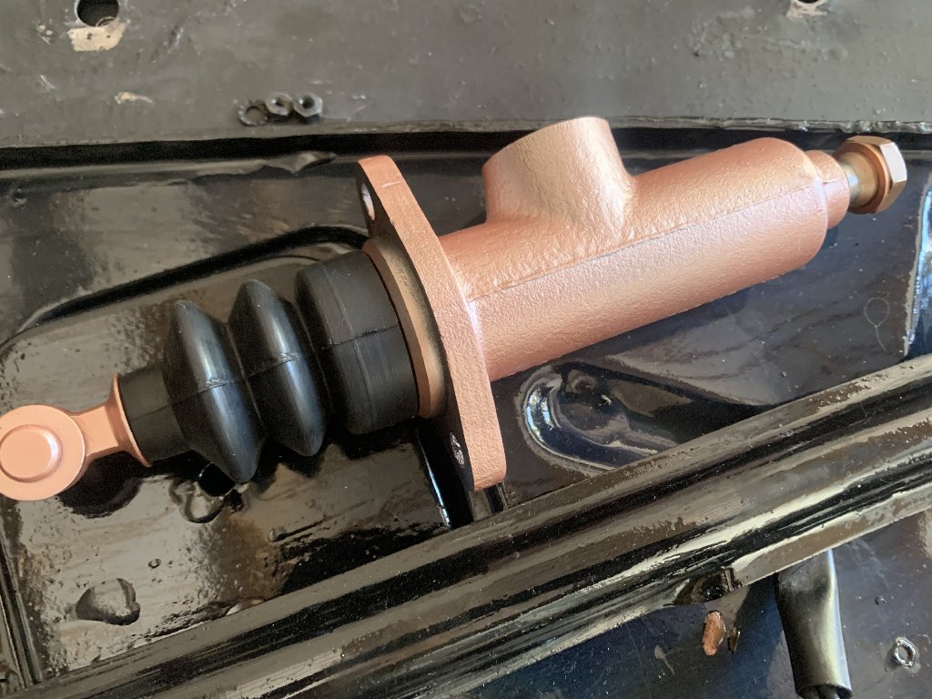

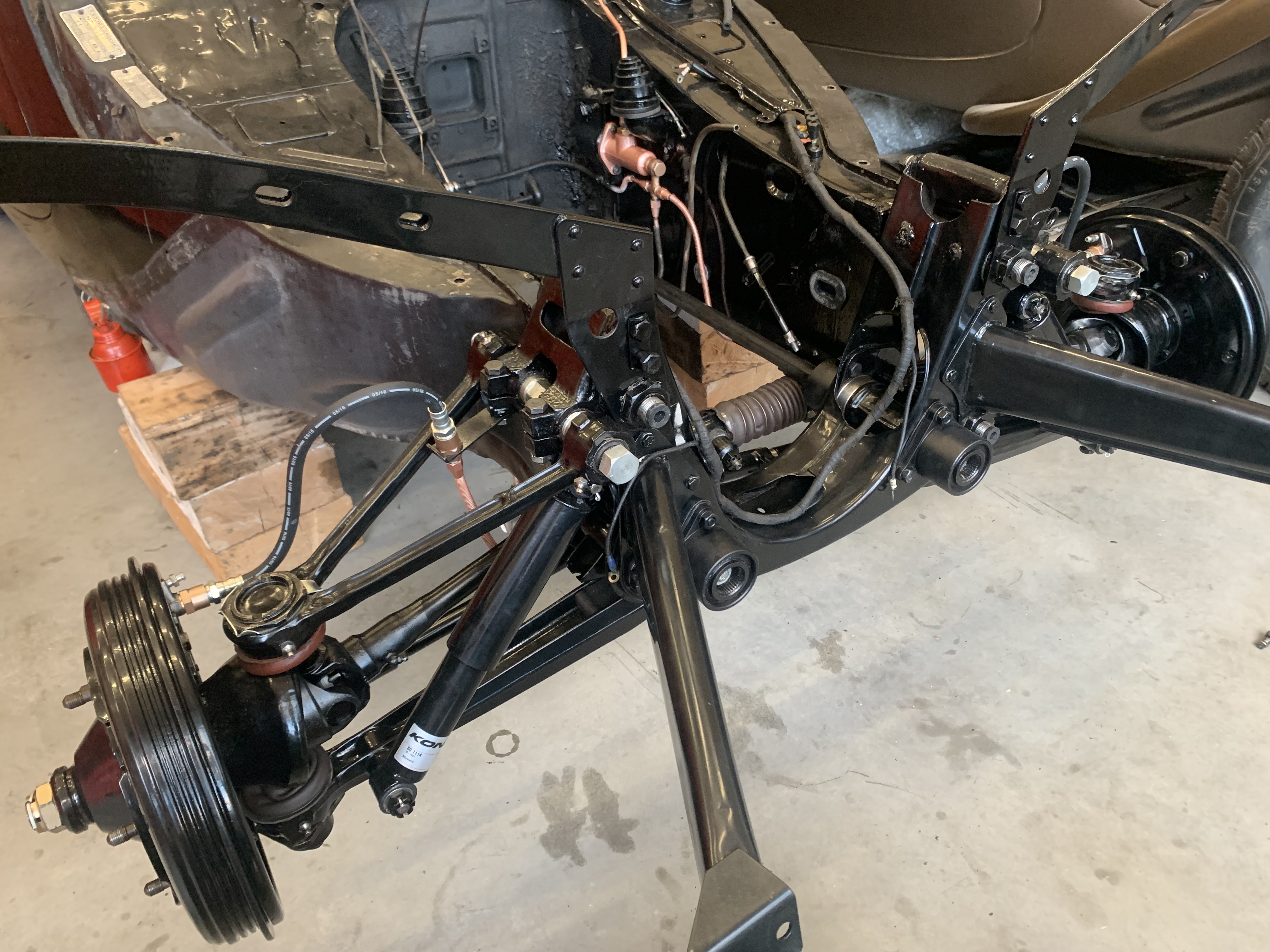

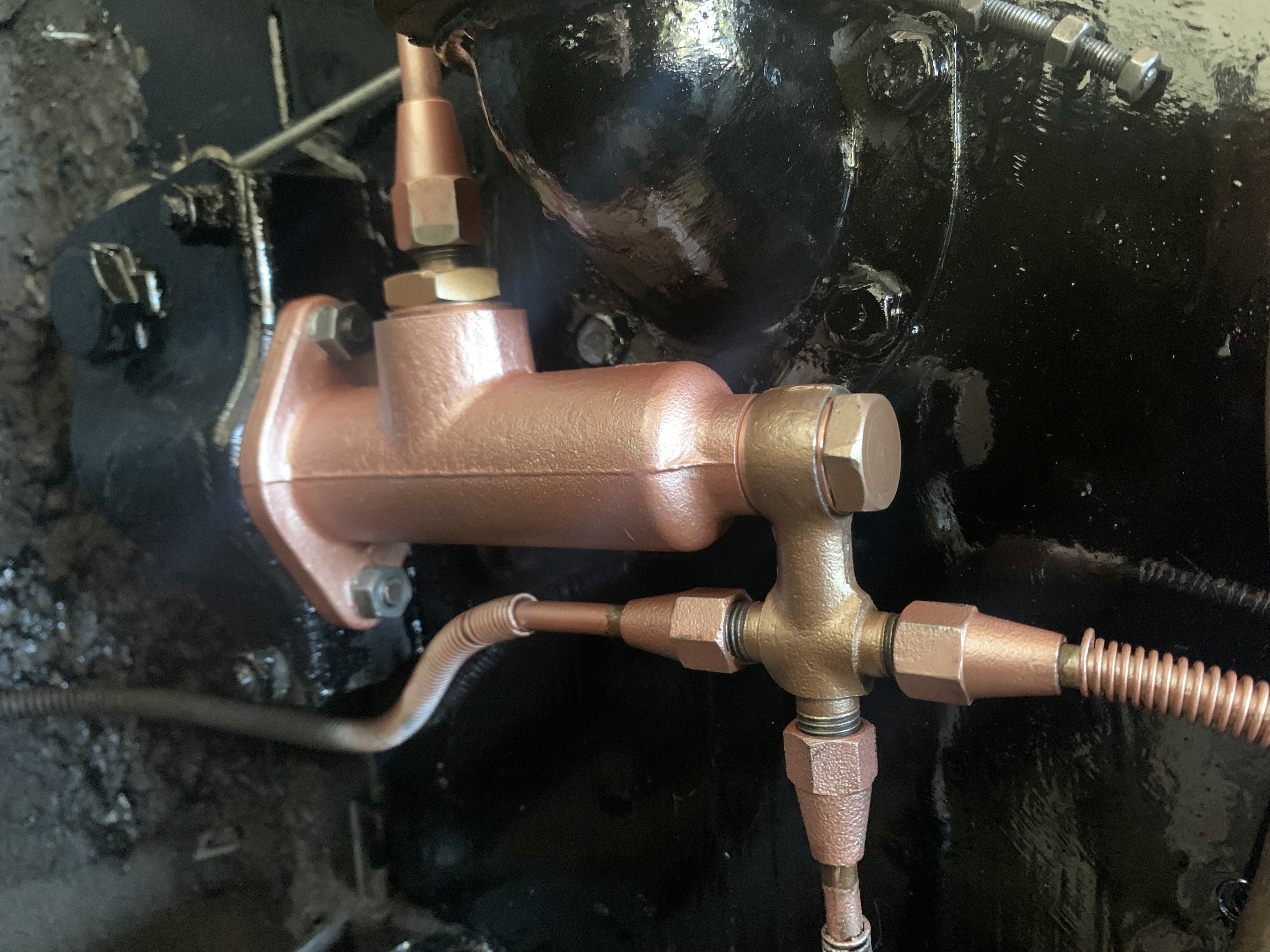

Personnellement, j’ai profité de la restauration complète de la mécanique de ma 11 Légère de 1951, moteur, boîte, train avant et freins, pour refaire le maître-cylindre avec un kit piston, ressort et coupelle de chez Bendix !
Je te souhaite bon courage pour cette opération…

Bonjour Jean-Louis et félicitations pour ce travail superbe.
Merci aussi de ta réponse qui me conforte dans l'idée que remplacer un maitre-cylindre sur une 11 BL d'avant 52 c'est mieux quand il n'y a pas le gênant moteur.
