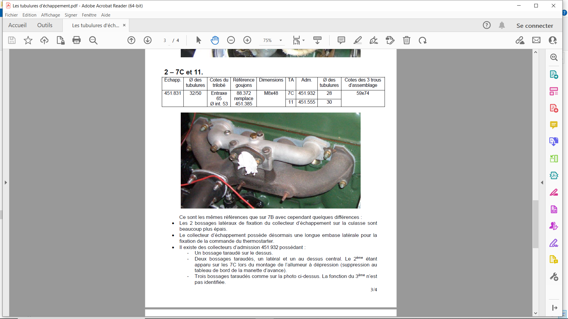

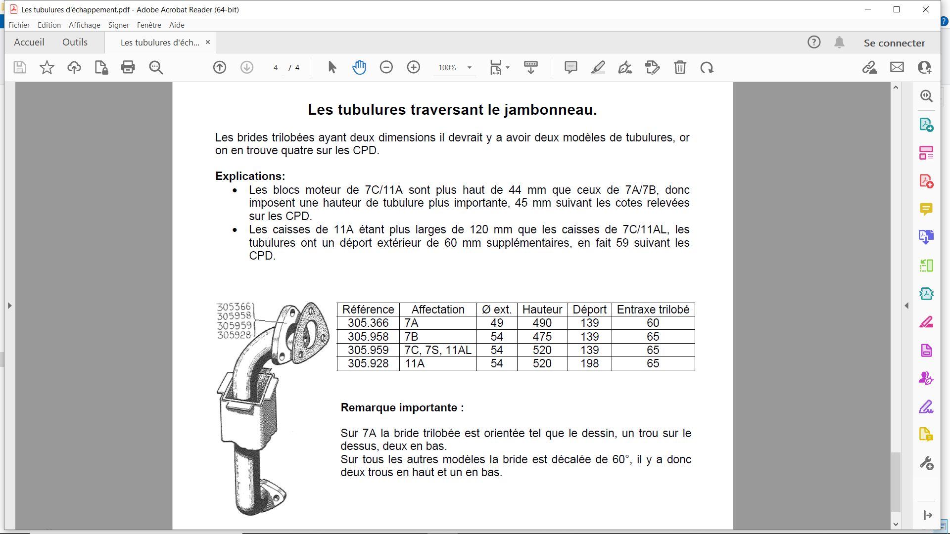

En complément des réponses ci-dessus voici un extrait du document de Dominique.
Attention aussi au modèle du tube qui traverse le jambonneau...........

Je suis allé relire le n° 133 de la revue de la T.U. avec les explications claires de Dominique PETER. Je n'ai pas eu le temps de regarder la référence de mon collecteur de 7B.
Par contre, il faut que je trouve un collecteur d'admission se monte sur mon collecteur d'échappement.
