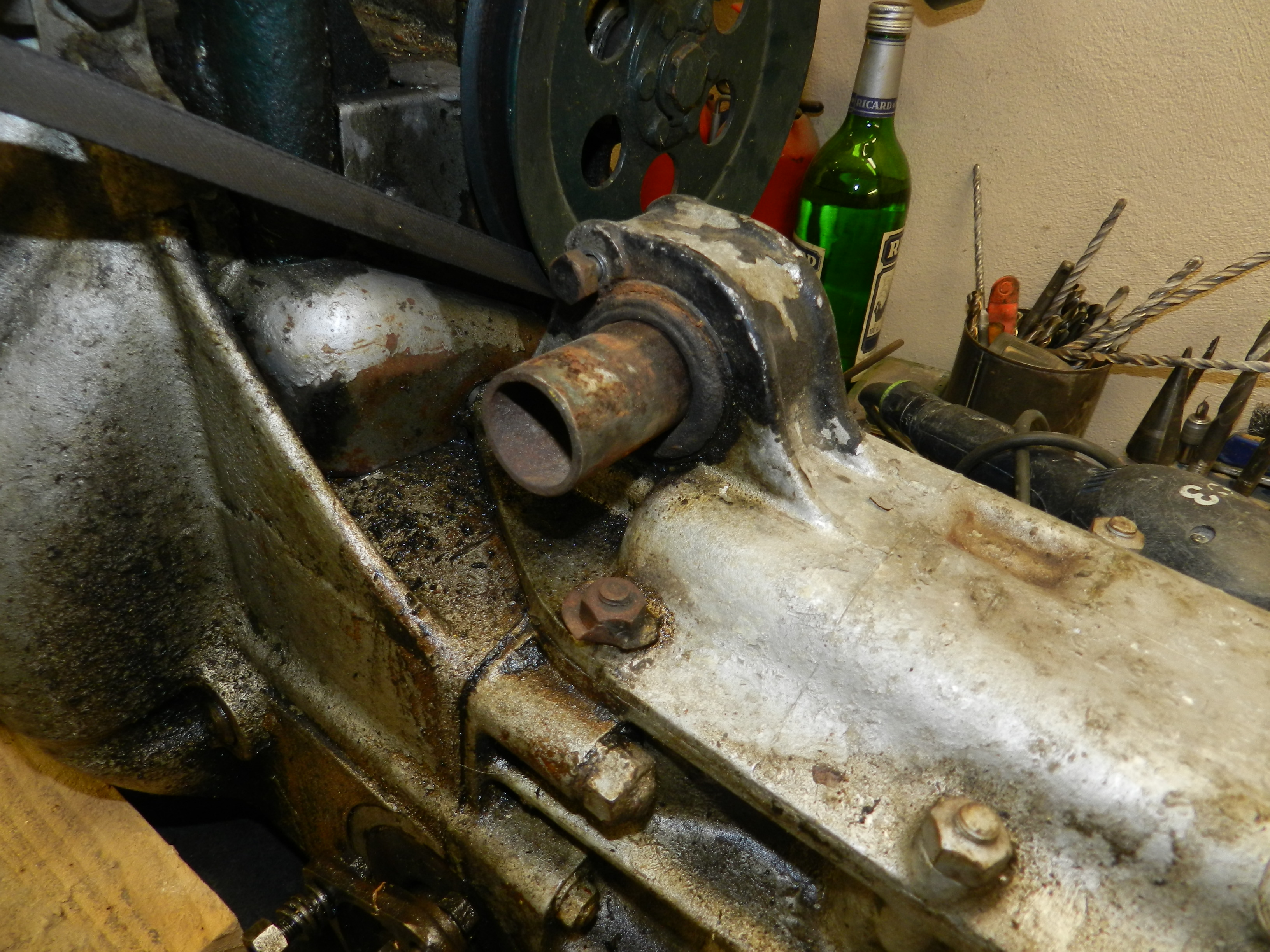

Sur ma 7, j'avais peut être le même bruit, support de boite Hs.Le caoutchouc glissé de droite a gauche
DSCN0153 (3).JPG [ 1.8 Mio | Vu 446 fois ]
