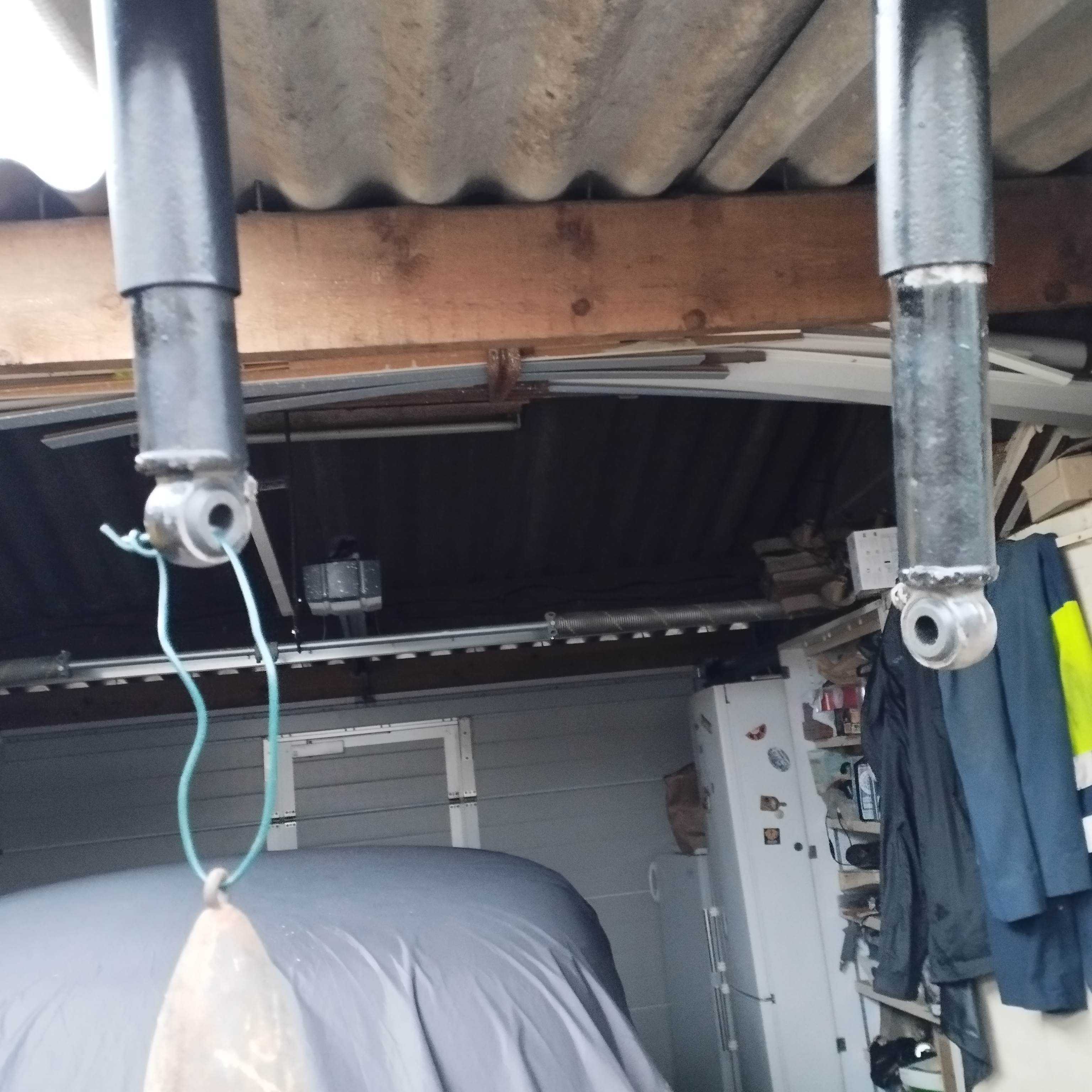

Bonjour a tous ,
Je viens d'effectuer la révision d'un amortisseur Avant avec l'OPERATION 151(Travaux sur les amortisseurs).
Et pour les remettre en place j'ai un petit souci car ils ne font plus la taille .
Faut-il les pendre avec un poids ?
Merci de votre retour .
Amicalement

Bonjour ,
Voici les photos avant et apres avec un poids pour l'etirer correctement et le remettre sans probleme.
On ne peut pas le tirer à la main mais avec un poids pendant la nuit c'est possible.
Amicalement
IMG_20221214_162858.jpg [ 595.62 Kio | Vu 375 fois ]

Faut les tirer jusque 310mm pour pouvoir les monter roues au sol.
Tu passes une barre dans l´oeillet de fixation de l´amortisseur tu te mets debout sur cette barre et tu tires l´amortisseur vers le haut jusque 310mm et meme un tout petit peu plus tu poses l´amortisseur au niveau de son axe supérieur et en repoussant un peu le tube tu passes la fixation du bas et voilou

L'amortisseur a-t-il été entièrement vidé ? Des boues sont présentes avec des huiles qui ont souvent plus de 60 ans, bien gymnastiquer l'amortisseur, rincer au besoin.
Il ne doit y avoir aucune résistance de butée à butée avec un arrêt franc lorsqu'il est entièrement détendu.
Remplir 140 cc d'huile moteur SAE 40, bouchonner et gymnastiquer verticalement plusieurs fois l'amortisseur, ils sont libres en compression (simple effet) mais très durs en détente, utiliser au besoin un levier.
Stocker ensuite verticalement puis reposer sur le véhicule. Il se peut que roues pendantes l'amortisseur soit un peu court à remettre en place.
Voir ici : viewtopic.php?p=69771#p69771
