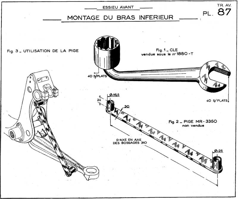

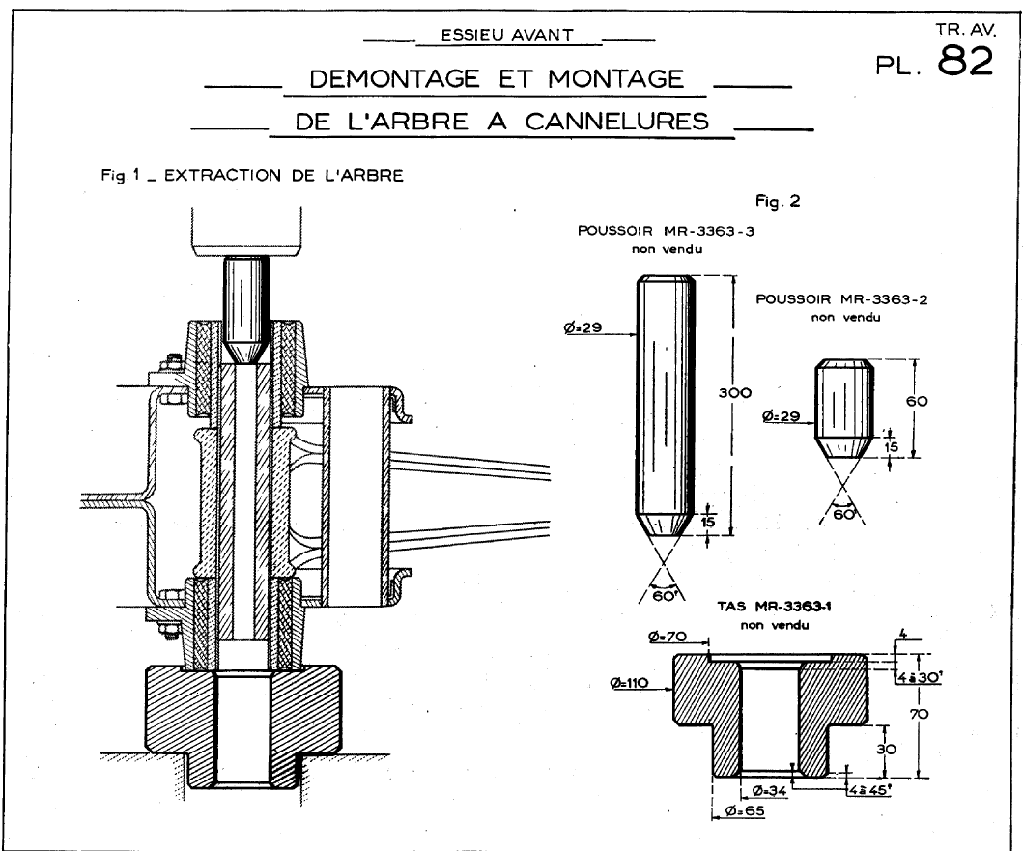

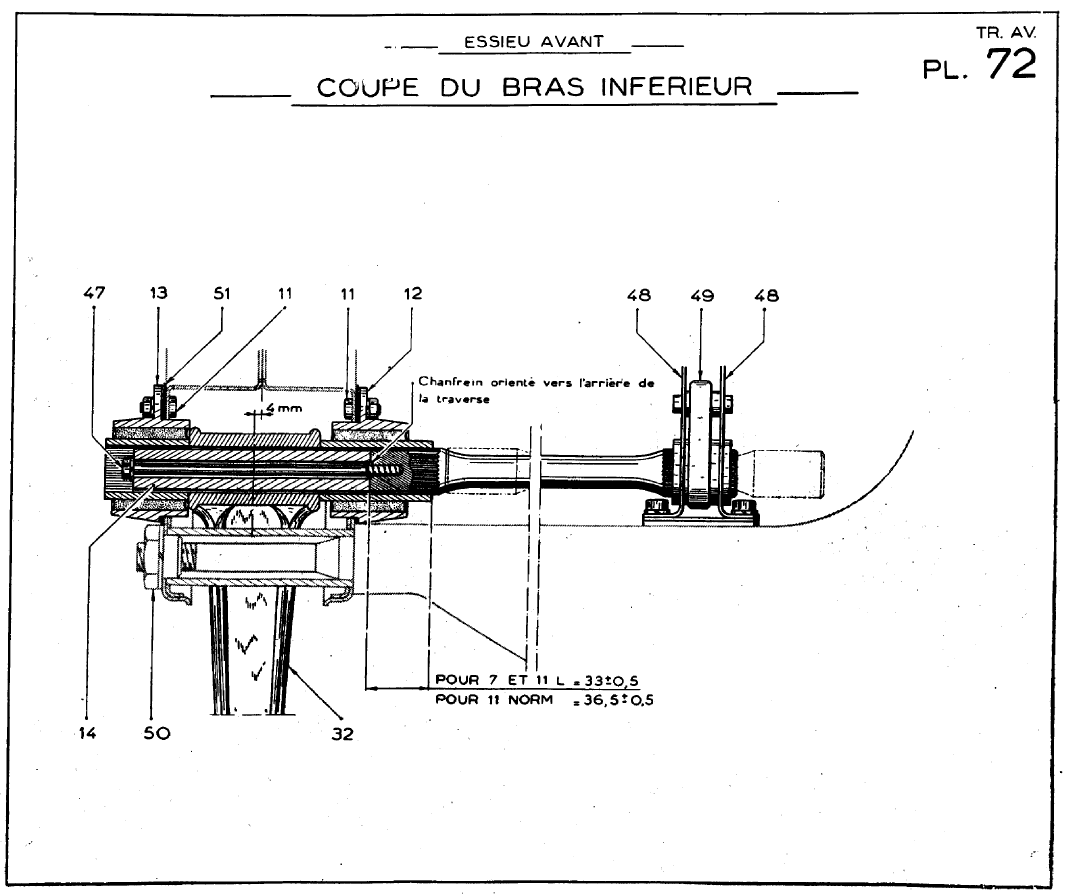

je recherche le modèle ainsi que les côtes des outils pour le remontage des bras Sup. & Inf. Il me semble avoir vu le sujet dans la forum, mais impossible de le retrouver...

Les outils ci-dessous et quelques vues sur le sujet ici : viewtopic.php?p=68756#p68756
PL-72.PNG [ 84.38 Kio | Vu 303 fois ]
PL-82.PNG [ 123.82 Kio | Vu 284 fois ]
PL-87.jpg [ 68.82 Kio | Vu 3232 fois ]

Merci pour toutes ces infos et photos....
Sur la photo n° 19 justement, la longueur est 310; mais il y a aussi 325 ? c'est pour un train de BL 53..
