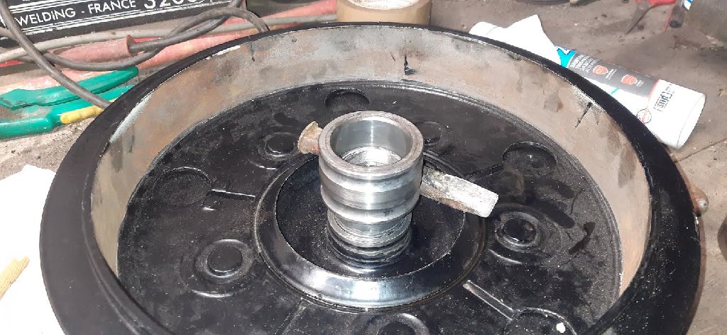

Commentaire: A gauche, un outil de reglage pour tambour arriere de 15; que j'ai fait rectifier des deux cote pour qu'il rentre dans les deux pieces d'apres.
Au centre, un interieur de roulement avant de 15 (que j'ai sacrifié)
A droite, le deuxième roulement que je vais utiliser comme outil.
En haut,le tambour

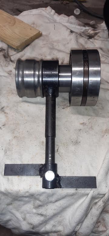

Commentaire: L'ensemble monté

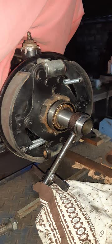

Commentaire: La bague dans le tambour

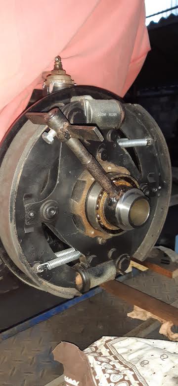

Commentaire: L'outil monté pour prendre la mesur

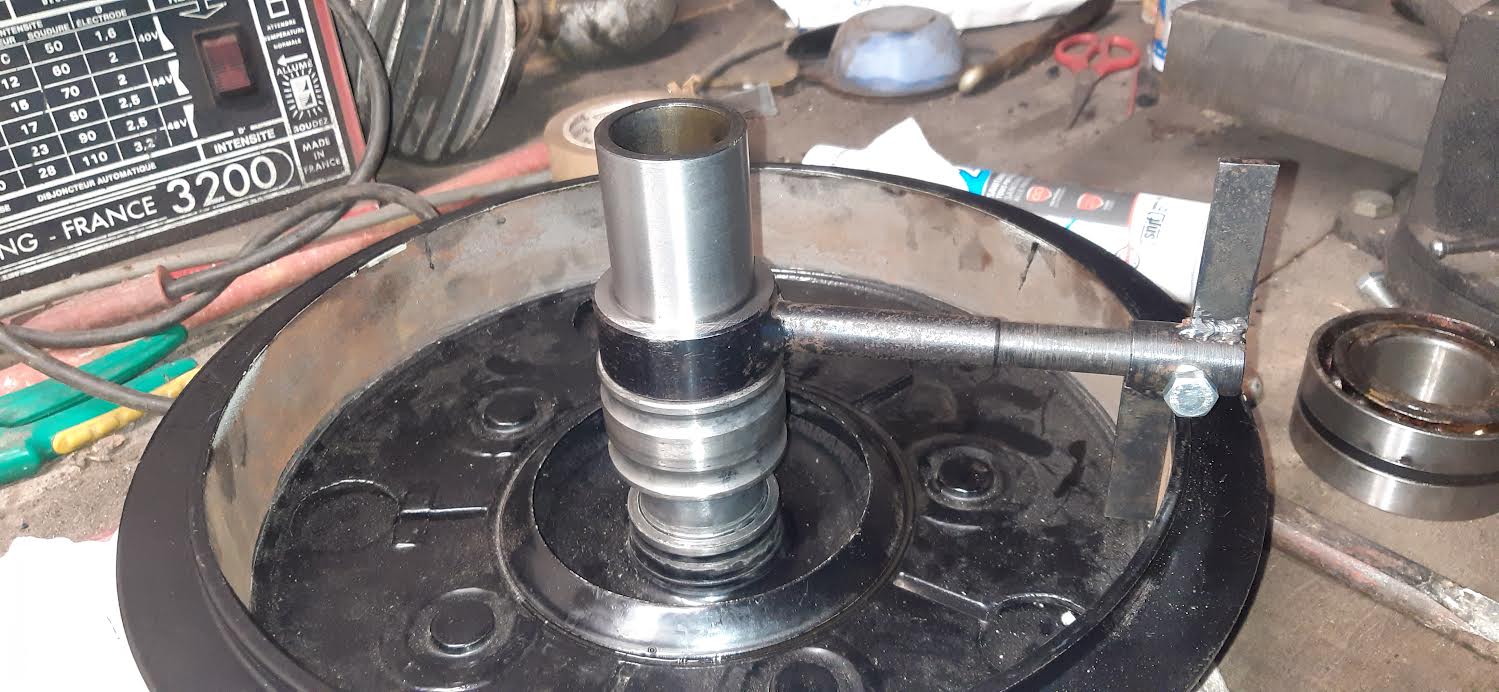

Commentaire: L'outil passé sur le moyeu grâce au roulement

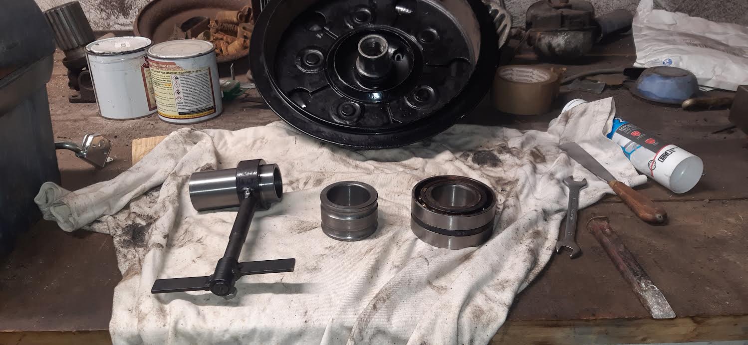

Commentaire: L'ensemble est pret pour le réglage des machoires
