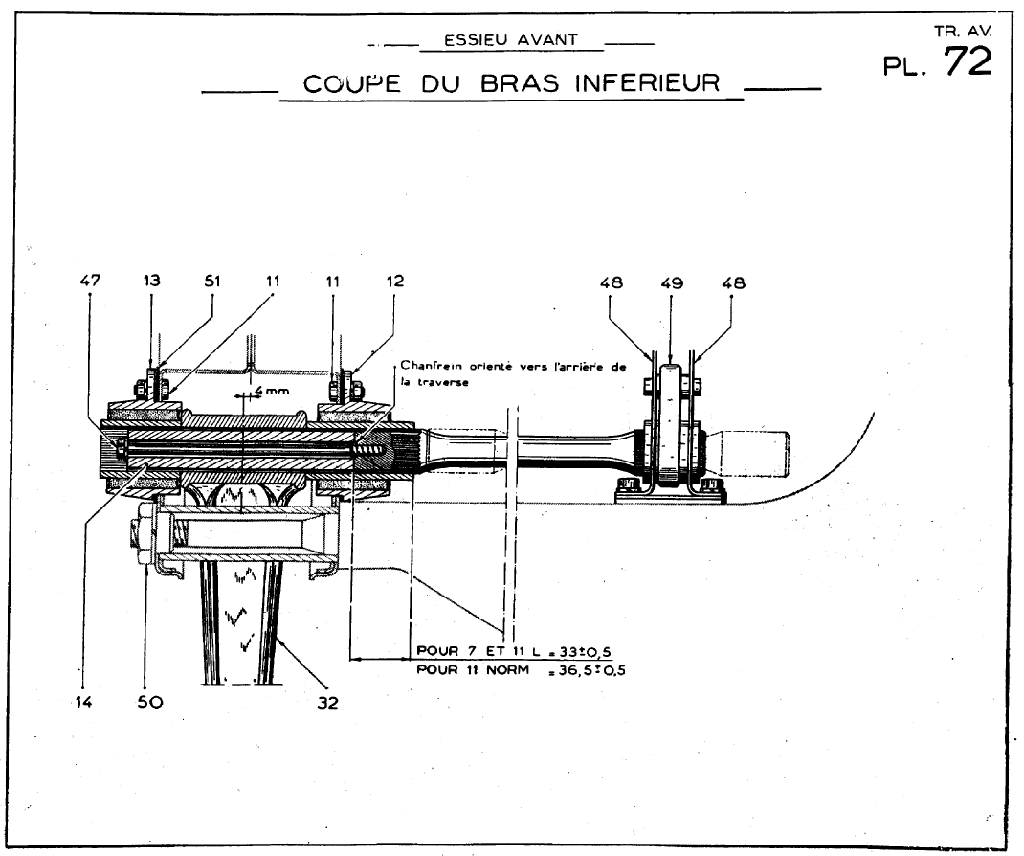

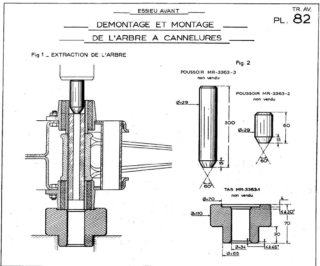

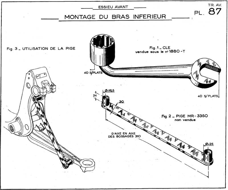

Les outils ci-dessous et quelques vues sur le sujet ici : viewtopic.php?p=68756#p68756
PL-72.PNG [ 84.38 Kio | Vu 303 fois ]
PL-82.PNG [ 123.82 Kio | Vu 284 fois ]
PL-87.jpg [ 68.82 Kio | Vu 3236 fois ]

Sur la photo n° 19 justement, la longueur est 310; mais il y a aussi 325 ? c'est pour un train de BL 53..
