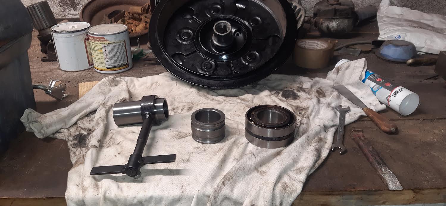

voila un petit reportage de ma réalisation.
Pour ceux que ça intéresserait, je peux voir avec le rectifieur pour faire fabriquer un outil similaire.
Bonne soirée
Commentaire: A gauche, un outil de reglage pour tambour arriere de 15; que j'ai fait rectifier des deux cote pour qu'il rentre dans les deux pieces d'apres.
Au centre, un interieur de roulement avant de 15 (que j'ai sacrifié)
A droite, le deuxième roulement que je vais utiliser comme outil.
En haut,le tambour

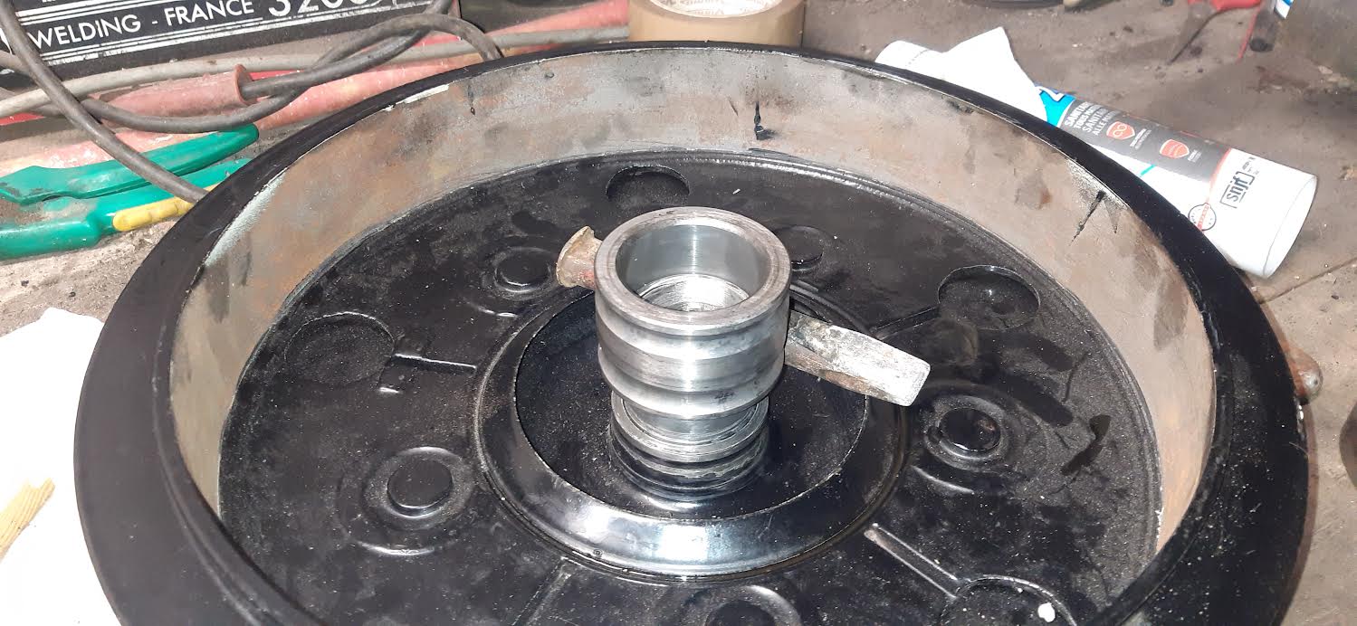

Commentaire: L'ensemble monté
1002.jpg [ 33.42 Kio | Vu 2938 fois ]
Commentaire: La bague dans le tambour
1003.jpg [ 136.66 Kio | Vu 318 fois ]
