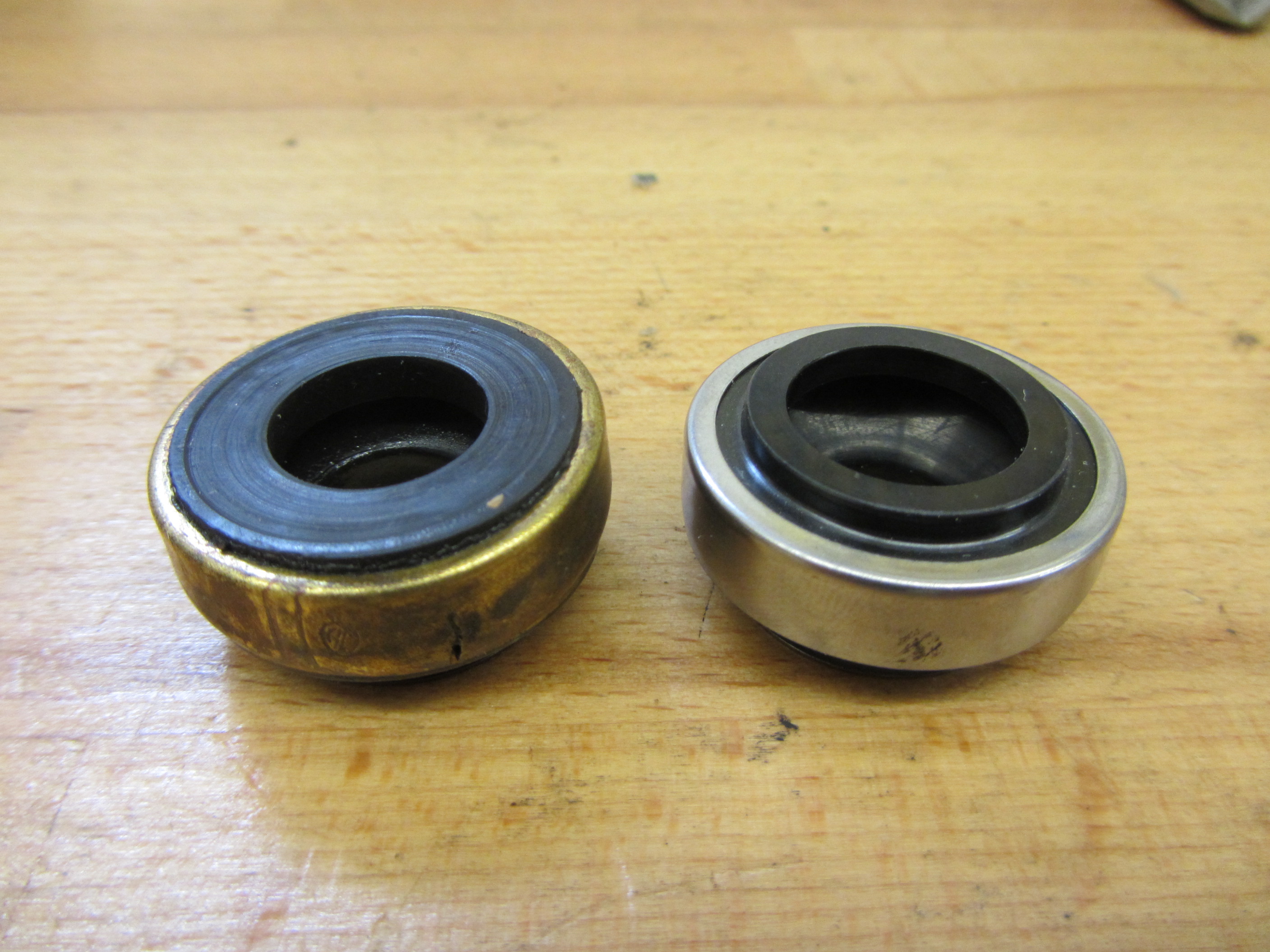

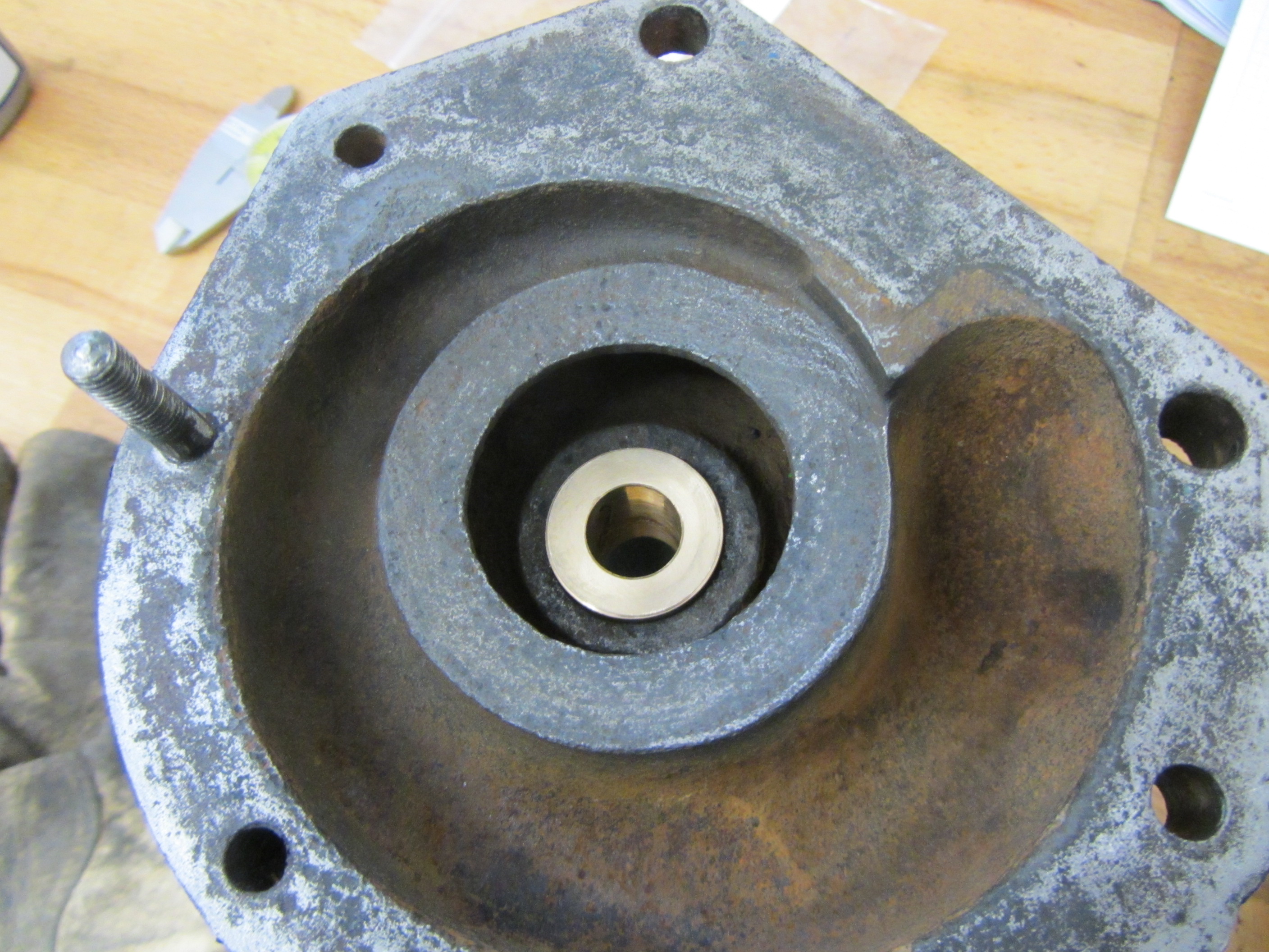

la bague bronze doit s'extraire avec une presse, il faut la remplacer puis rectifier la surface d'appui du joint AD,
C'est la parfaite planéité qui garantit l'étanchéité.
IMG_6913.JPG [ 1.4 Mio | Vu 318 fois ]
IMG_6911.JPG [ 1.19 Mio | Vu 324 fois ]
IMG_6914.JPG [ 1.27 Mio | Vu 329 fois ]
Sinon monter une pompe à presse-étoupe, plus simple à réparer. Pour une 47 c'est normalement à presse-étoupe.

J'ai réussi à extraire la bague en bronze, en tapant dessus avec une douille de 13 dont le diamètre est inférieur de 2 dixièmes à celui de l'alésage.
Coup de chance !!!!!!!
Je viens de recevoir un arbre de pompe complet.
Nouvelle question, comment monter la nouvelle bague en bronze ??????????
Je ne sais toujours pas comment faire pour planer l'appui où le joint fait étanchéité.
Laisser comme ça ? Je crains les fuites.
Merci de vos conseils et bonne journée.

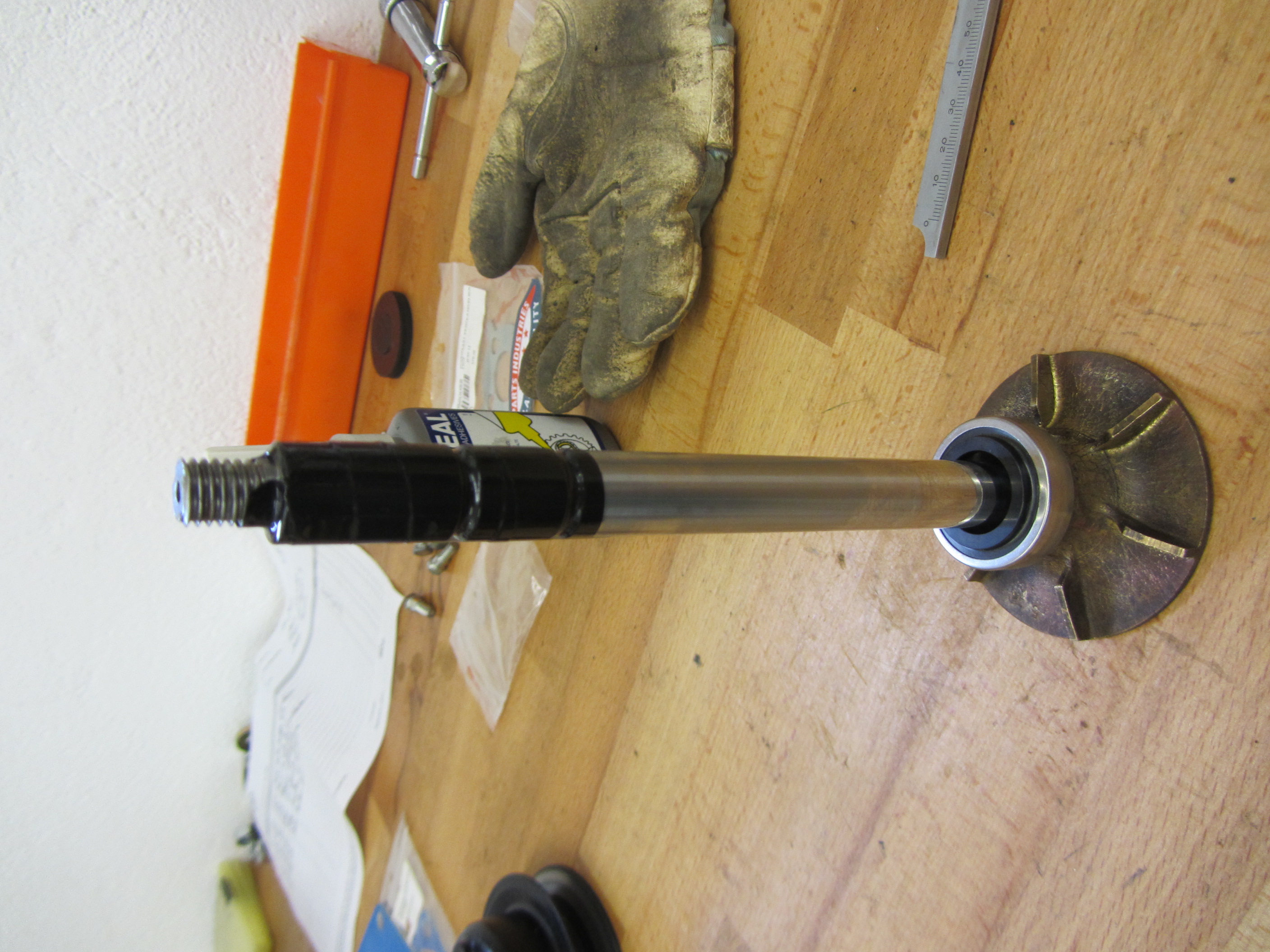

Tu as aussi la méthode "sans taper" de montage/démontage de la bague en une seule opération.
Vas voir ici: https://forum-gmt.fr/viewtopic.php?pid=449302#p449302

La mise en place de la douille à l'aide d'une tige filetée de 14 est très efficace.
Merci du lien sur le site GMT qui explique la méthode.
Depuis j'ai donc remonté ma pompe, et pour le moment pas de fuite... pourvu que ça dure.
