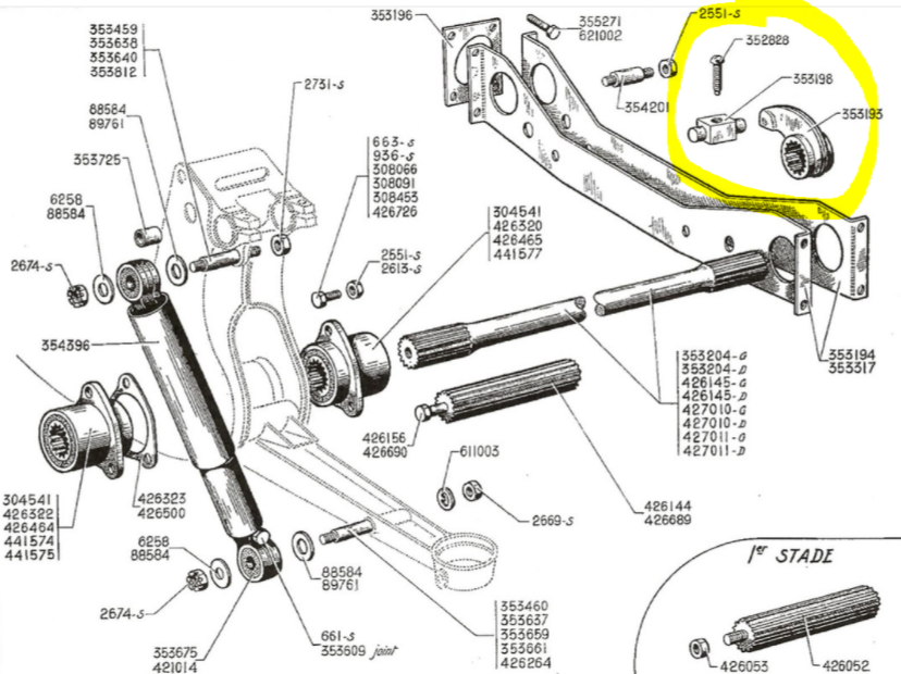

les suspensions avant de ma traction 11BL sont ultra dures. Aucune souplesse. Du coup, très désagréable à conduire. Et dangereux bien sûr.
J'ai bien essayé de dévisser cette vis mais ça n'a que peu d'effet.

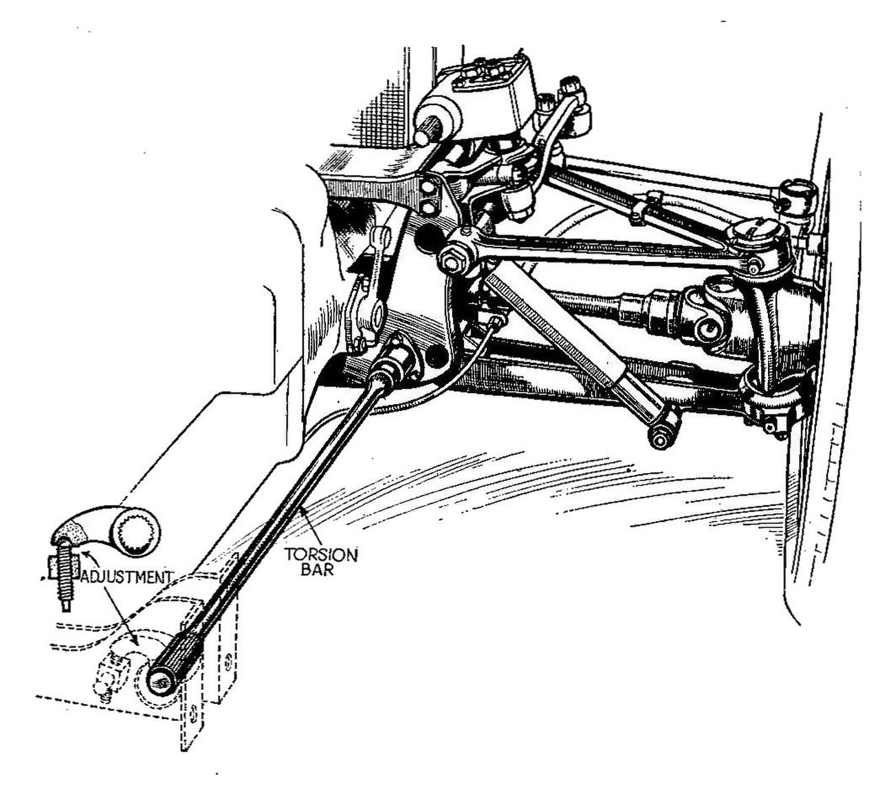

Et avant de jouer les apprenti sorcier, j'aimerais mieux comprendre les principes.
Etant novice sur la mécanique des tractions, quelqu'un saurait m'orienter sur une documentation ou un tuto ?

La traction est raide sur la route d’où sa tenue exemplaire :D ce que tu montres c'est le réglage de la hauteur de caisse pour l'avant qui doit être à une certaine hauteur tout comme l'arr.De la doc , tu en trouve ici :

Il faudra re régler correctement les hauteurs sous coque, et la répartition des poids sans quoi la tenue de route sera dégradée
