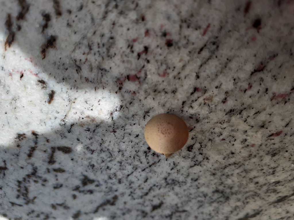

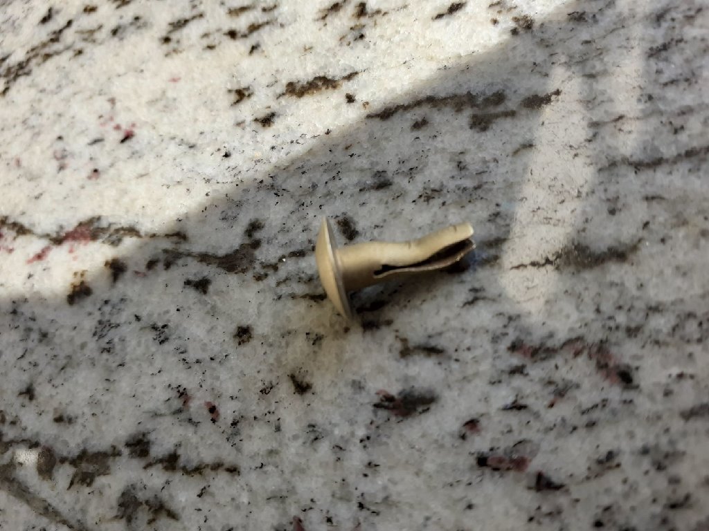

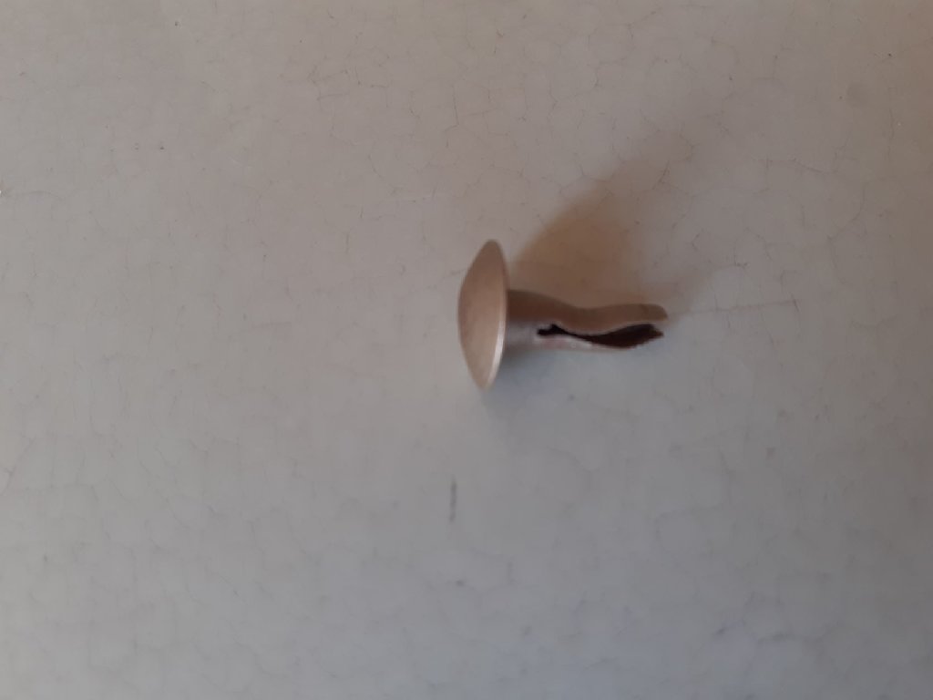

Je voudrai savoir s'il existe des refabrications de fixations de volets de capots comme sur les photos jointes. Ils sont en alliage type bronze, l'axe mesure 5 mm de diamètre et 15 mm de long, ou bien comment doit on les remplacer ?
Sur une traction 7 C de 1937 existe t'il seulement un pare-soleil coté conducteur ou bien un de chaque coté ?
Merci de vos réponses
FIXATION VOLET CAPOT 3.jpg [ 211.6 Kio | Vu 304 fois ]
FIXATION VOLET CAPOT 2.jpg [ 64.18 Kio | Vu 347 fois ]
FIXATION VOLET CAPOT 1.jpg [ 234.43 Kio | Vu 323 fois ]

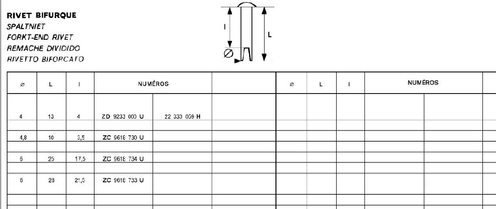

ce sont des rivets bifurqués, on en trouve beaucoup en diam 3.8 mm, en 5 mm ça semble plus compliqué. Faire év. une recherche sur internet.
Ci-dessous la réf. Citroën du Catalogue des Pièces Standard n°645 , si ça peut être utile.
Rivet bifurque.JPG [ 67 Kio | Vu 312 fois ]
