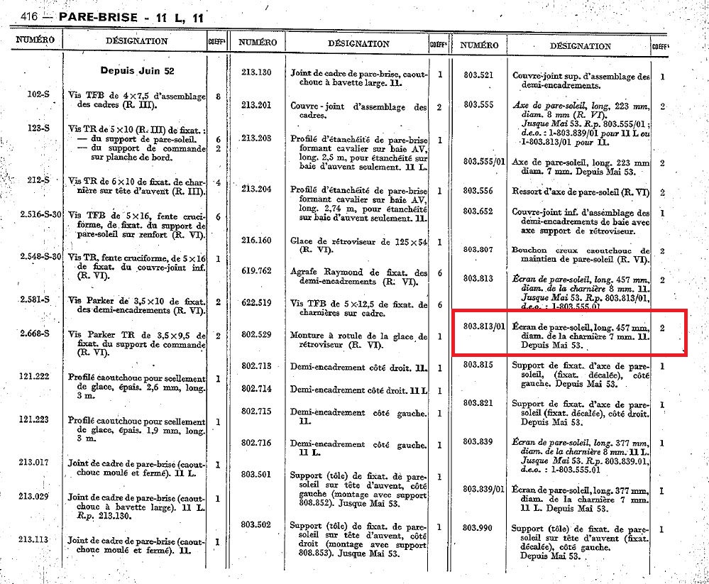

Bonjour à tous.
Je viens de me rendre compte que ma 11B de 55 n'a pas de pare soleil.
Est-ce que c'était une option ou est-ce qu'il y en avait d'origine ? et 1 ou 2 ?
Dans l'immédiat, au regard de la couleur du ciel, je n'en ai pas besoin !! Mais il y aura des jours mailleurs !
Merci pour vos réponses avisées.

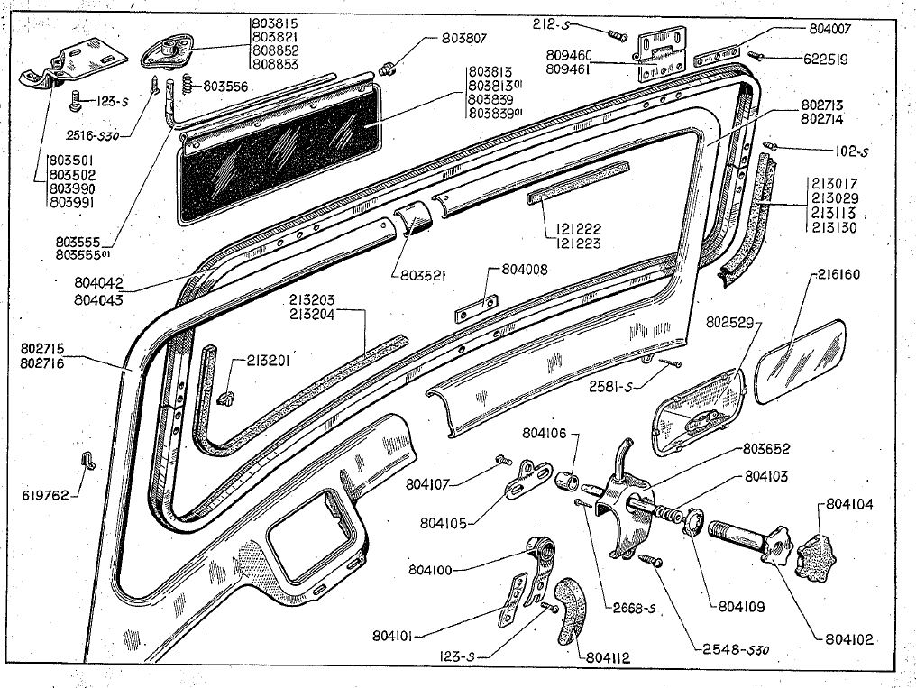

Il y a bien 2 pare-soleils en 55, réf : 803.813/01

merci Marco, je n'ai plus qu'à investir pour le printemps prochain !

Tu dois voir les 3 trous de fixation dans les coins .

j'avoue ne pas avoir fait attention à la présence de ces trous, la voiture n'étant pas chez moi.
Justement, c'était une question à venir: la fixation se fait sur le montant situé entre la porte et le pavillon ?

Moi non plus j'en avais pas et j'ai mis des bleus transparents, ça permet de garder un bon champs de vision quand ils sont baissé.il y a 3 trous en effet pour le support .

Avant de commander, je vais m'assurer que les supports 803501 et 803502 sont bien présents sous le ciel de toit. Je pense qu'en cherchant à "tatons" je devrais sentir quelque chose si ces supports sont bien présents...

J'ai vérifié et j'ai bien bien senti au travers du ciel de toit, les 3 trous du support.
Je vais donc pouvoir commander ces pare-soleils absents sur mon véhicule.
