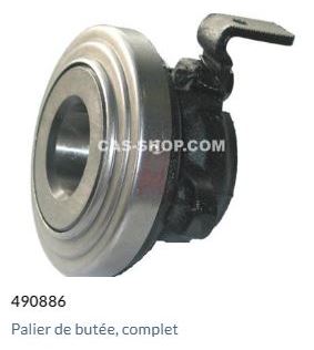

bah les joints entre boite et moteur ce n'est que du papier le risque est minime. c'est quoi un "palier de butée"?
 Sujet du message: Re: Démontage rapide de la boite de vitesse, question
MessagePosté: Jeu 20 Oct, 2022- 11:38
Je voulais dire ça. Peut-être que le mot correct est butée d'embrayage.

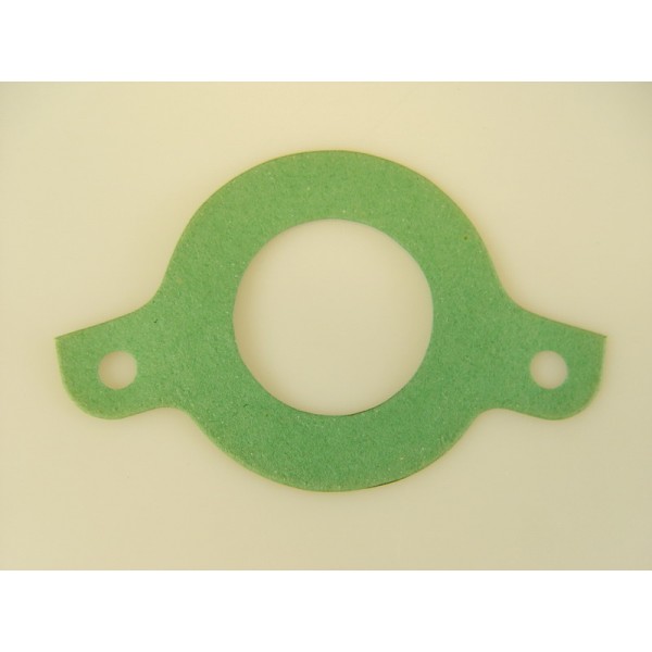

voici les joints de boite:
joint.jpg [ 30.72 Kio | Vu 10626 fois ]
:.... pour l'arbre de commande

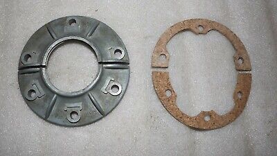

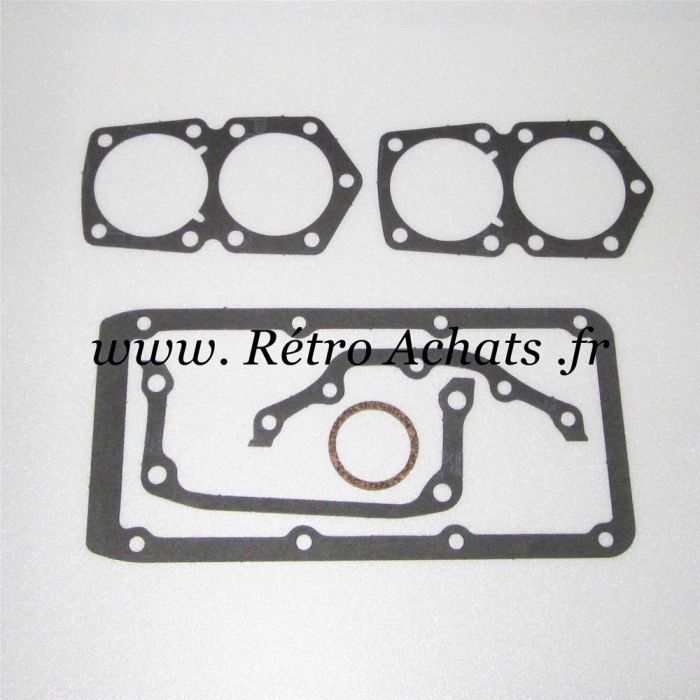

joints-boite-vitesse-citroen-traction.jpg [ 57.8 Kio | Vu 10633 fois ]
...... nez de boite , couvercle et cloche

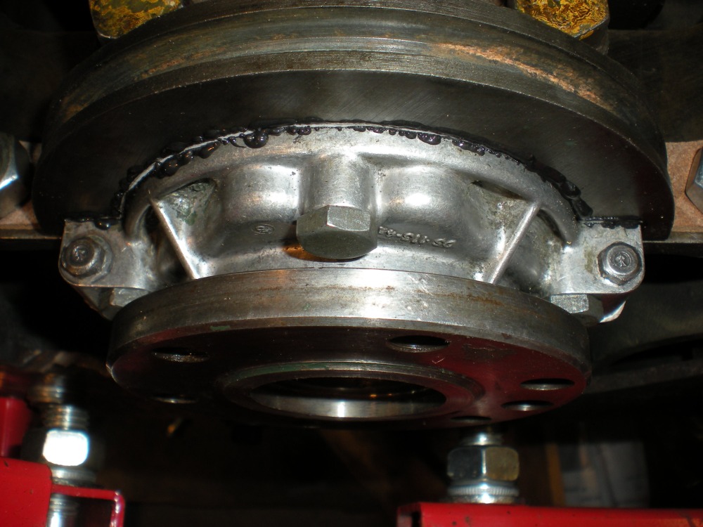

Comme je ne connais pas encore très bien cette voiture, y a-t-il une bague d'étanchéité sur le moteur qui empêche l'huile de fuir dans la transmission et l'embrayage ?
MessagePosté: Jeu 20 Oct, 2022- 12:33
Ah, à en juger par la photo, il n'y en a pas.

voici les elements d'étancheité du vilebrequin
14moteur6.jpg [ 201.02 Kio | Vu 10593 fois ]
CITROEN-TRACTION-Demi-coquilles-retour-dhuile-etancheite-vilebrequin-ERSA.jpg [ 19.33 Kio | Vu 10620 fois ]
