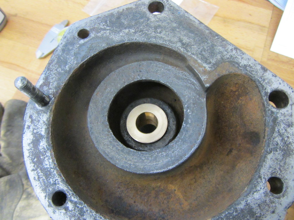

Bonjour à toutes et à tous.
La pompe à eau de ma Traction de 1947 s'est bloquée complètement, après quelques cris annonciateurs.
Questions après démontage:
- comment extraire la bague en bronze qui a certainement souffert du blocage ?
- comment roder la surface de contact du nouveau joint sur le bloc de la pompe ?
Sur le dictionnaire des réparations il est mentionnée d'utiliser une fraise. Peut-on faire autrement et plus simplement avec du matériel "normal" ?
Merci de vos réponses et bonne journée.
Papi Pierre des environs de Poitiers.

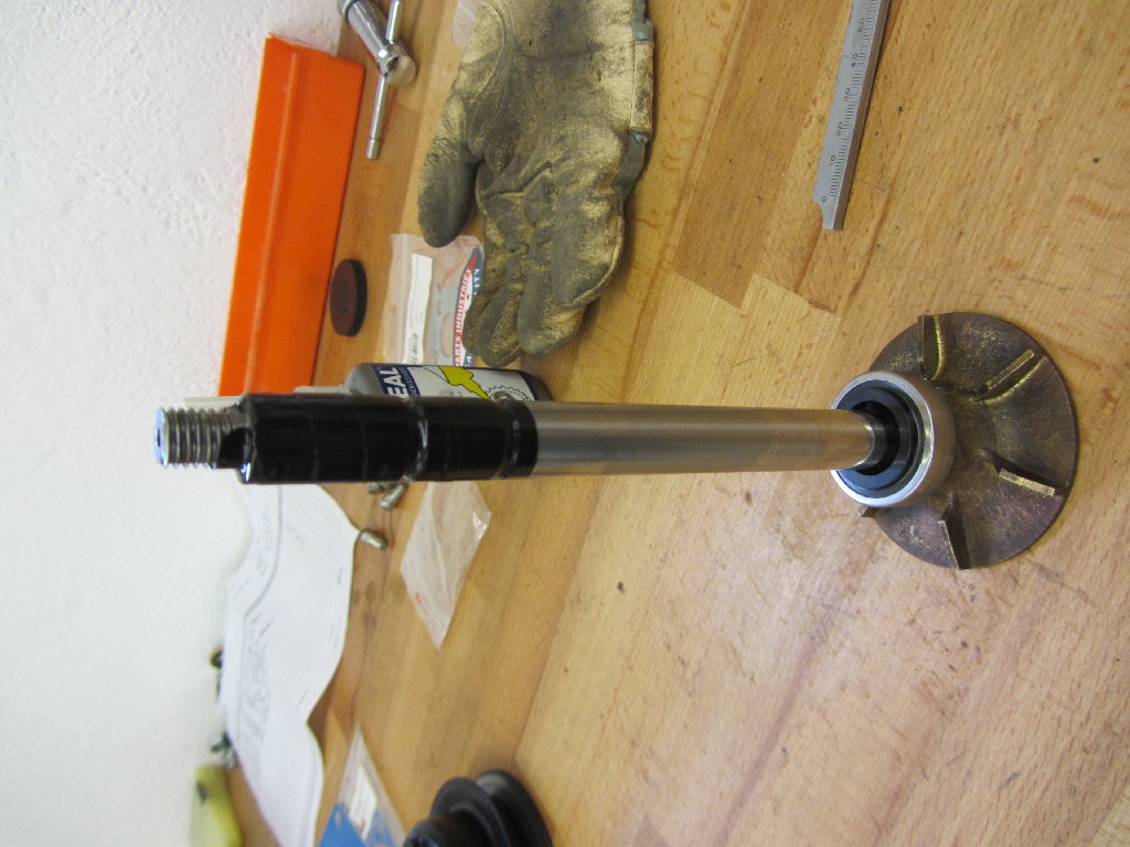

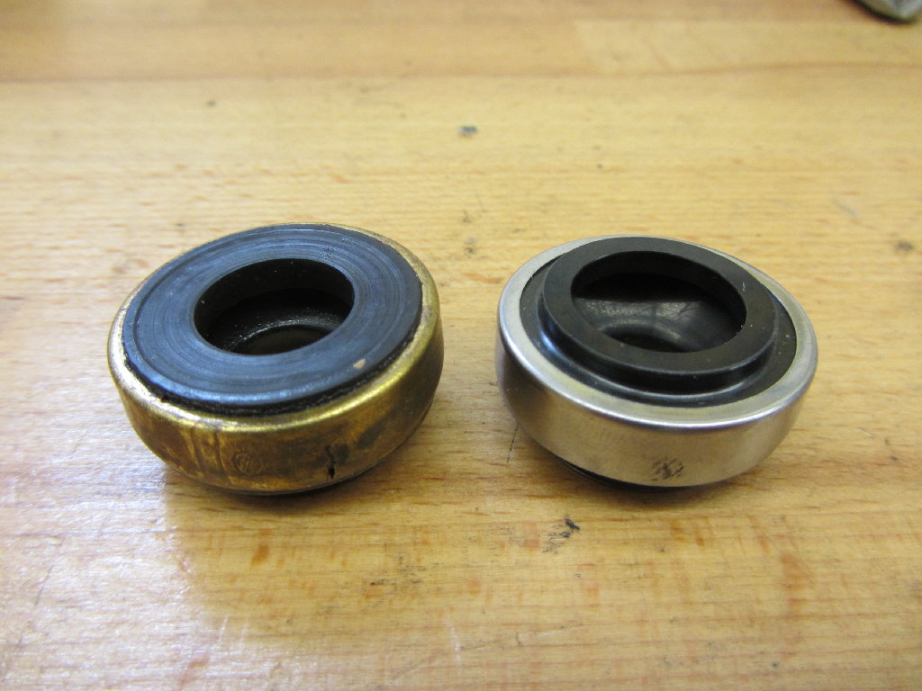

la bague bronze doit s'extraire avec une presse, il faut la remplacer puis rectifier la surface d'appui du joint AD,
C'est la parfaite planéité qui garantit l'étanchéité.

Sinon monter une pompe à presse-étoupe, plus simple à réparer. Pour une 47 c'est normalement à presse-étoupe.

Bonjour et merci de vos réponses.
C'est une pompe à joint et non à presse étoupe.
A-t-elle déjà été changée, je ne sais pas.
J'ai réussi à extraire la bague en bronze, en tapant dessus avec une douille de 13 dont le diamètre est inférieur de 2 dixièmes à celui de l'alésage.
Coup de chance !!!!!!!
Je viens de recevoir un arbre de pompe complet.
Nouvelle question, comment monter la nouvelle bague en bronze ??????????
Je ne sais toujours pas comment faire pour planer l'appui où le joint fait étanchéité.
Laisser comme ça ? Je crains les fuites.
Merci de vos conseils et bonne journée.
