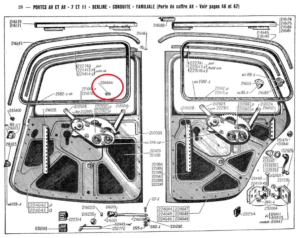

Je ne pense pas, ce sont plutôt les butées caoutchouc réf. 224.644 ainsi que la coulisse qui empêchent les vibrations des glaces de portières.

OUI effectivement cela y contribue mais l'essentiel ce fait par le lèche vitre coté intérieur ....sans le lèche vitre la vitre est en débattement....
