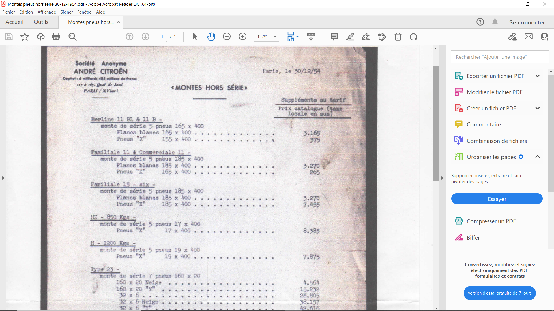

Olivier, il date de quand ce tableau de pressions de gonflage, vraisemblablement post 1961 ?
Il est d'ailleurs logique ce tableau de gonflage, celui qui avait une 11F avec des roues ( jantes et pneus 185x400 ) pouvait la rééquiper de pneus X de la même dimension que ses anciens SDS.
Je me base sur ce document Citroën de Décembre 1954 pour la monte de pneumatiques " hors série ", un peu avant la monte en série des X, je n'en connais pas la date par contre.
Dimensions des flancs blancs en ancienne dimensions et en SDS ( il n'y avait que les SDS qui existaient en flancs blancs ), suivies des dimensions en X, d'une taille inférieure pour tous les types sauf la 15 six.
2022-08-24.png [ 2.52 Mio | Vu 829 fois ]

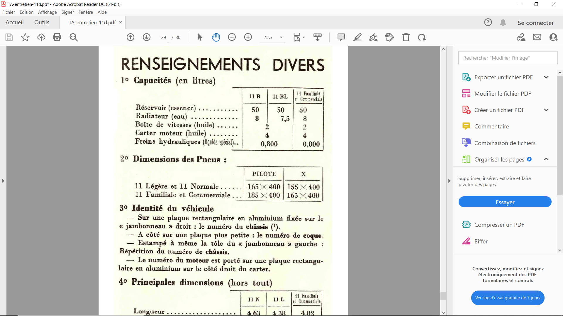

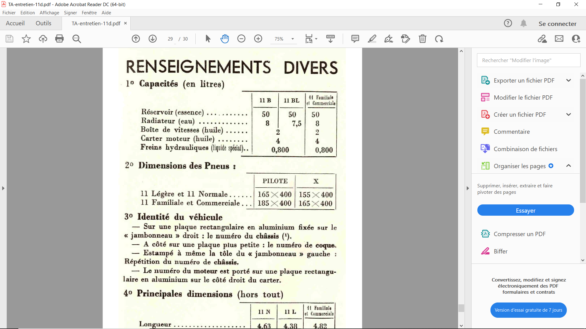

On trouve la trace de changement de dimension pour les 4 cylindres dans la notice d'entretien de 11D.
2022-08-24 (1).png [ 815.65 Kio | Vu 806 fois ]

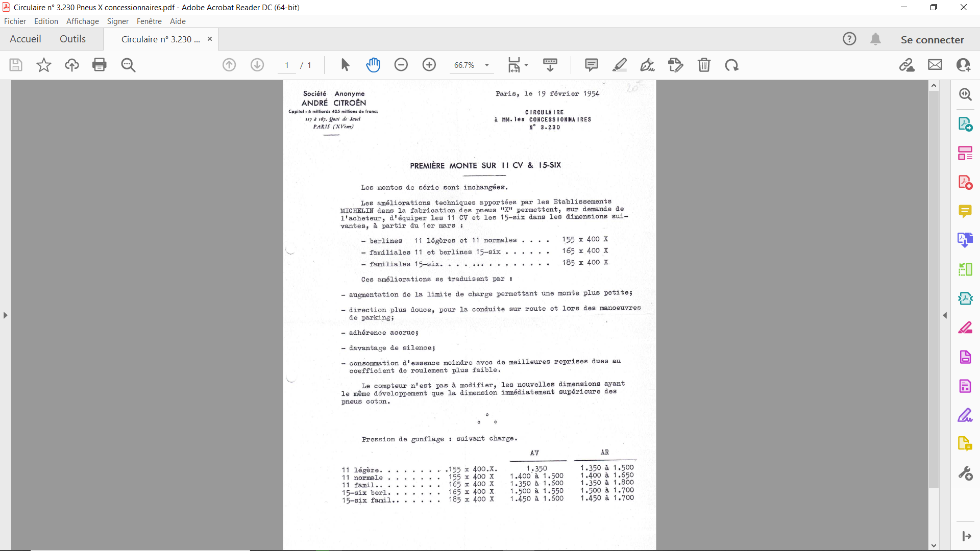

Pierre que je remercie encore, et qui se passionne aussi pour ces notes techniques envoyées aux acteurs du réseau Citroën, m'a transmis cette circulaire qui éclaire un peu plus le passage des pneus conventionnels aux pneus X pour les TA.
On y apprend que même la berline 15 six pouvait " descendre " d'une taille de pneumatiques et être équipée en 165x400 X.
Il reste à savoir à quelle date les pneus X ont été montés en série, c'est-à-dire sans supplément, donc sans demande expresse du client, je présume que cela à dû intervenir en même temps que la commercialisation de la DS au salon de l'automne 1955.
Qui aurait un document de l'usine indiquant cette date ?
2022-08-26.png [ 544.75 Kio | Vu 806 fois ]
