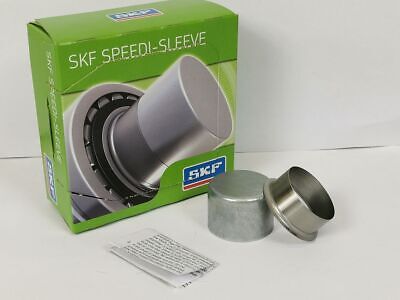

J'ai démonté ma boite de 11B de 1954 et les deux joints Spies
Pour remonter les deux joints faut'il ouvrir la cloche car les nouveaux joints ne rentre pas facilement il y d'écart avec le logement 1mm d'écart.
A la lecture sur le forum ,quelqu'un écrit qu'il conseil de poser des manchons speedi sleeves sur les axes de sortie de boite?
MERCI de me donner une petite explication.

s-l400.jpg [ 14.79 Kio | Vu 4521 fois ]

Je viens d' acheter une 11bl de 56 et, hier matin petit pavé d'huile de boite sous la voiture je suis bon pour changer les joints spies et monter ses manchons petite question peu t'on les changer sur place?
j'ai aussi le carter d'huile moteur qui fuit, la aussi je me pose la question de savoir si il passe facilement, car je n'ai pas de pont pour voir ca de près.

Sur la Bl tu auras plus vite fait de tout sortir pour faire du bon travail :D car in situ tu vas en chier pour les joints de boite et pareil pour le carter, la dépose est toujours facile mais l'inverse :shock: :cry:
