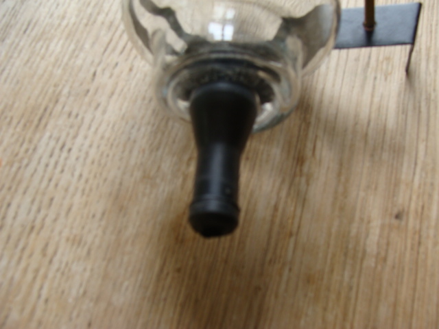

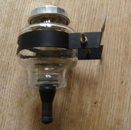

Sur ma 11 de 1951, le bocal de liquide de frein d'origine en métal fuit en partie basse.
N'ayant pas réussi à en trouver un de rechange, je me suis résolu à en acheter un en verre.
Le problèem est que je ne vois pas comment le relier au reste des tuyauteries ?
A la sortie j'ai un manchon en caoutchouc . Quelqu'un sait'il comment procéder ?

J'ai effectué ce montage, il ne pose aucun probleme si ce n'est de n'etre plus comme a l'origine.
Vous pouvez me contacter par message privé et je vous indiquerai mon tél pour toute les explications nécessaires, qui son simples. Vous pourrez le décrire sur le forum si vous voulez. Je n'aime pas trop le clavier.
A++++
J-Louis.

Je découvre ce message un peu tard, mais un bocal de frein qui fuit peut souvent se réparer...
Après un bon décapage / degraissage, une reprise à l'étain permet de rendre étanche le sertissage.
Sur le mien il y avait une fente au niveau du raccord, je j'ai démonté et brasé à l'étain une grosse rondelle pour recouvrir le défaut. Remontage du raccord avec des rondelles cuivres neuves, puis peinture noire au pistolet et pose de l'autocollant pour les iinscriptions, et c'est reparti pour 50 ans !
