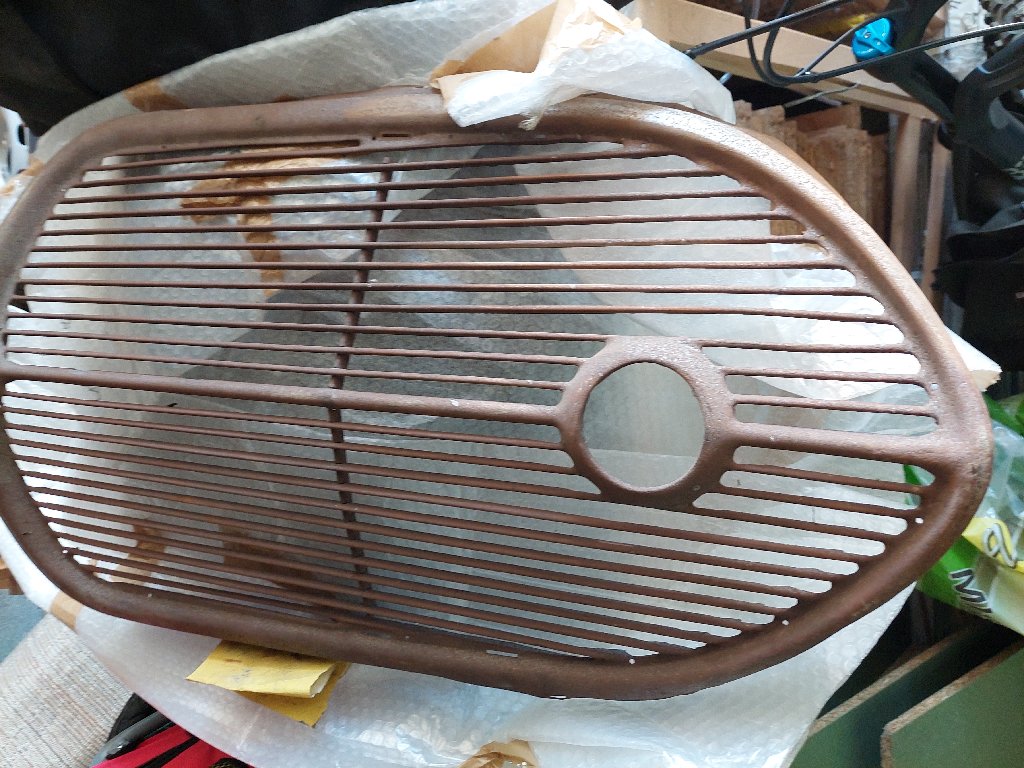

16600419561066630493606635515814.jpg [ 4.52 Mio | Vu 339 fois ]
Je me suis procuré une calandre de remplacement, en lieu et place de celle de ma 11bl, bosselée suite à un accro have. Elle est saine , sans perforation mais porte de la rouille superficielle. Dois-je la poncer à l'huile de bras, ou puis-je la traiter à la sableuse ?
 Sujet du message: Re: Calandre à repeindre
MessagePosté: Mar 09 Aoû, 2022- 13:02
Responsable Régional TU
Messages: 422
Moi je la brosserais avec des brosses montées sur perceuse. D'autant plus que ce n'est que superficiel.
Pierre
MessagePosté: Mar 09 Aoû, 2022- 15:17
Il est impossible de tout eliminer avec une simple brosse et surtout stabiliser la rouille,surtout superficielle car c´est elle qui fera son travail de destruction sous la belle peinture.
Le mieux est de passer un antirouille qui fait office de primer également.
La marque SPECTRUM produit un excellent produit en aerosol,on peut meme verifier son efficacité en remarquant la tole devenir bien noire apres sechage.
