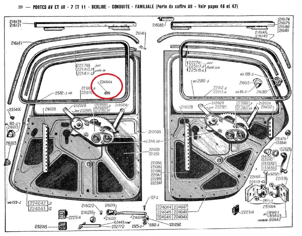

Le lèche-vitre intérieur est en fait un amortisseur pour la vitre afin quelle ne vibre pas ....
 Sujet du message: Re: Lèche vitre
MessagePosté: Jeu 08 Sep, 2022- 17:55
Messages: 1239
Je ne pense pas, ce sont plutôt les butées caoutchouc réf. 224.644 ainsi que la coulisse qui empêchent les vibrations des glaces de portières.
438-28.JPG [ 451.32 Kio | Vu 546 fois ]

MessagePosté: Jeu 08 Sep, 2022- 18:01
Messages: 72
OUI effectivement cela y contribue mais l'essentiel ce fait par le lèche vitre coté intérieur ....sans le lèche vitre la vitre est en débattement....
