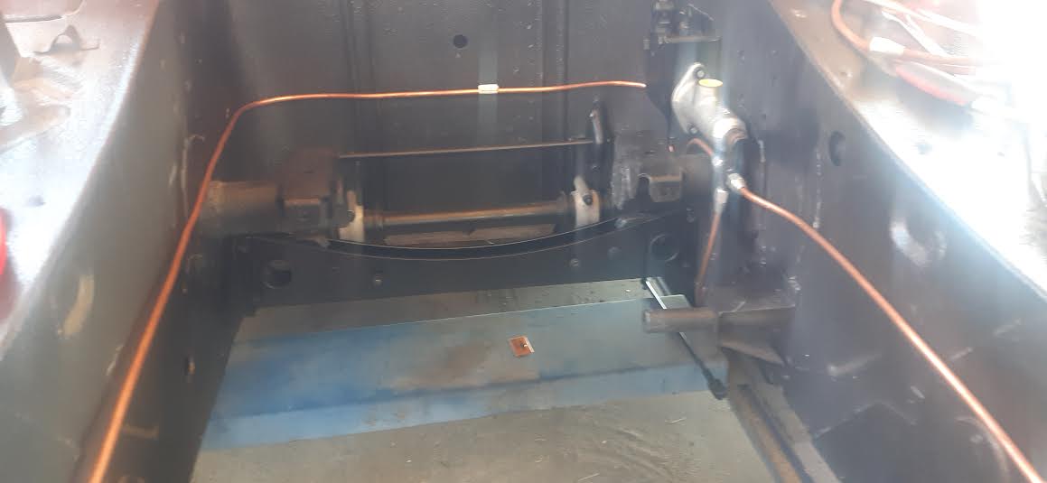

N'ayant ni plan ni photo, quelqu'un peut me dire si le circuit de frein dans le compartiment moteur est au bon endroit.
De même à quel endroit je dois poser les pièces pour le tenir.

Le tuyau passe dessus le jambonneau à droite

Ah oui!!!!
Effectivement, je comprends pourquoi mon circuit était un peu long!!!
merci pour la photo
