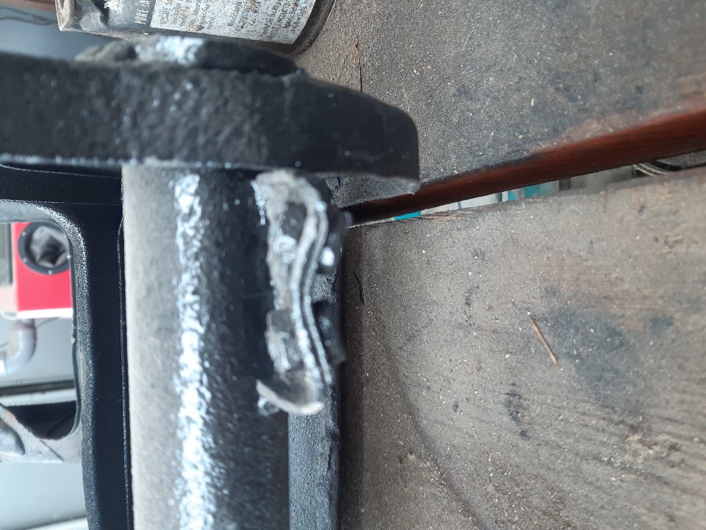

Dans le cadre de la restauration de ma 15, pouvez vous me dire si le support de la butée de bras inférieur est dans sa bonne forme ou est-ce que je dois le détordre.
Je joint une photo.

désolé.. je ne vois pas bien la piece...

bonsoir
oui c'est plat attention les fixations des butées neuves ne sont pas du même diamètre

Effectivement, les nouvelles sont en 8, alors que les anciennes sont en7!!
