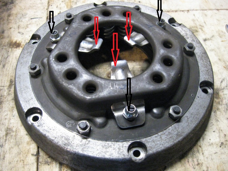

les linguets déréglés un peu chinois je ne sais pas comment c'est fait et où cela se trouve :?:
 Sujet du message: Re: Premiere sortie pour essai embrayage broute
MessagePosté: Dim 15 Mai, 2022- 21:23
embray11.jpg [ 182.55 Kio | Vu 13402 fois ]
les linguets en rouge les vis de reglage en noir

Donc ça pourrait venir des linguets, que le moteur saute en embrayant en 1 ere. Avant de tout démonter y a t il des choses à vérifier. comment peut on s'assurer que c'est bien les linguets sans le grand démontage :shock:
