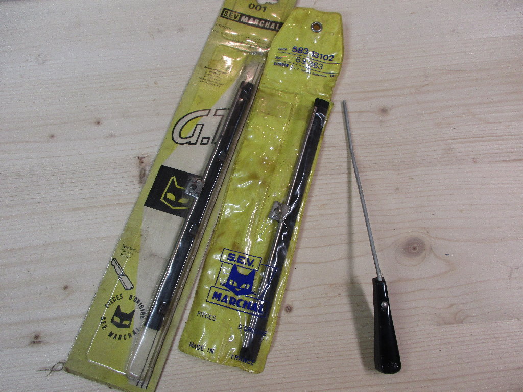

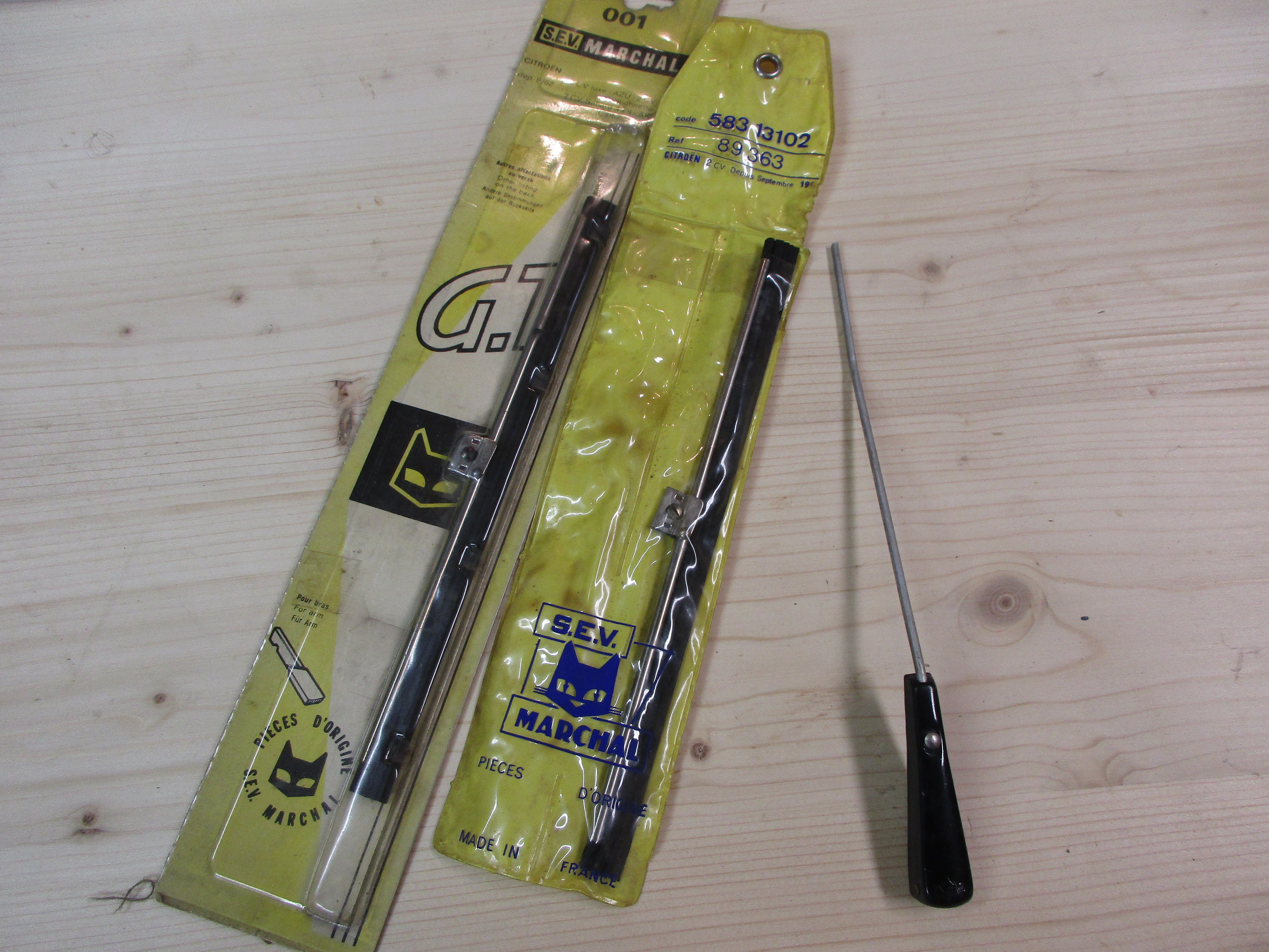

J'ai tout remonté niveau entrainement c'est ok, mais les essuis glaces passent sur les montants. Actuellement les branches sont droites faut il les couder si oui de quelle façon. :?:
 Sujet du message: Re: Essuis glace sur 11B
MessagePosté: Jeu 05 Mai, 2022- 20:51
Messages: 2481
Tes balais sont trop longs.
MessagePosté: Jeu 05 Mai, 2022- 20:59
Messages: 578
Oui, les branches sont coudées de telle façon qu' à l'arrêt, les balais sont horizontaux et au niveau de l'entourage du pare brise.
Mais s'ils étaient droits, ils ne passeraient pas sur les montants, donc je pense aussi que le balais sont soit trop longs, soit positionnés trop vers le bout des tiges.

Ils font 24 cm. ils passent sur l'encadrement (pas montant je me suis mal exprimé) seulement en bas et au bord de l'encadrement du haut.
MessagePosté: Jeu 05 Mai, 2022- 21:48
Messages: 1025
Longueur d'origine: 210 mm

Une photo d'époque qui donne la bonne disposition pour les essuie-glaces des après 52.
Certains balais de 2CV en 210 mm sont identiques à ceux des TA.
Le bras sur la photo est pour les avant 52.
