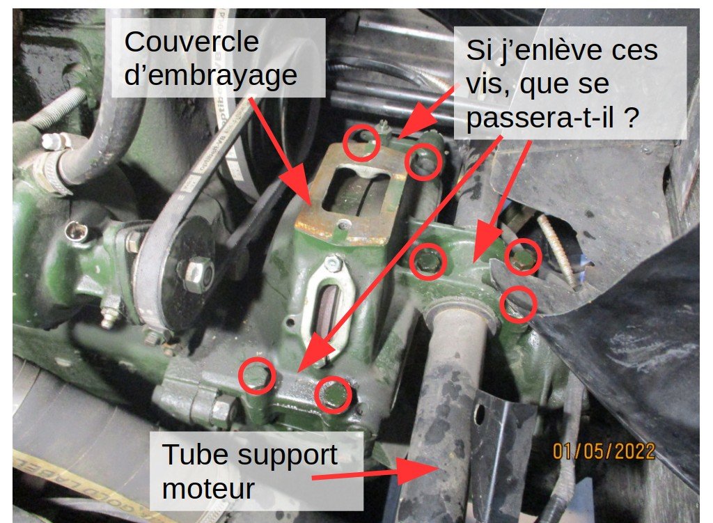

Au point 5 de l'opération 713 (dépose et pose de l'embrayage), il est indiqué "Déposer le couvercle d'embrayage". Or j'ai l'impression que ce couvercle sert également de bridage du moteur sur le tube support moteur. Donc si je desserre ces vis, j'ai peur que le moteur descende brutalement d'un étage... Y-a-t-il quelque chose qui m'échappe ?
Merci pour vos éclaircissements !

Il faut soutenir le groupe avec un cric sous la boîte à vitesses, avant de dévisser cet ensemble.
Ensuite, il est possible de reposer le groupe sur le berceau en interposant une cale fine en bois.

Ok, je comprends mieux.
Est-il nécessaire de poser la voiture sur chandelle pour la stabilité de l'ensemble ?
Sur ses roues, j'imagine que la voiture aura tendance à varier de hauteur lorsque la charge du moteur n'est plus appliquée sur le tube support moteur...

Oui, tu peux caler sous les triangles inférieurs, mais ce n'est pas indispensable non plus, le cric ne restera pas sous tension car tu reposes le groupe sur le berceau.
Ensuite, deux possibilités :
1- l'embrayage est accessible et sort sans souci, après avoir enlevé l'arbre de commande bien entendu
2- ça ne passe pas et il te faudra désolidariser boite et bloc moteur et avancer la boîte juste un peu. Penser alors à l'entretoise en alu dessous, entre moteur et boîte.

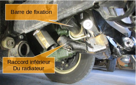

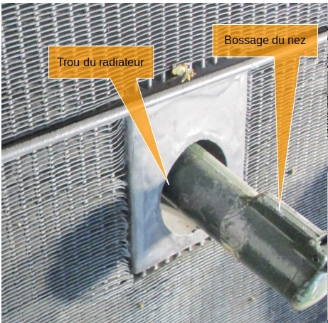

Pour l'instant, je cherche à déposer le radiateur pour pouvoir enlever le chapeau / nez de manivelle... Et c'est là qu'est l'os : une fois le radiateur dévissé et les étriers de fixation enlevés, il m'est impossible de le retirer car il est coincé en bas par le raccord de durit inférieur coudé (qui vient contourner la barre sur laquelle se prennent les étriers), et au centre par le bossage du nez de manivelle.
En effet, le raccord de durit inférieure passant sous la barre de fixation, il empêche de déplacer le radiateur suffisamment vers le haut pour faire passer le bossage du nez de manivelle.
Mon intuition est qu'il faudrait déposer les ailes pour pouvoir faire pivoter le radiateur, afin de dégager ce fichu raccord inférieur coudé.
=> Y-a-t-il une astuce pour éviter de déposer les ailes ?
Merci !

Pourtant rien ne semble anormal dans ta configuration.
Si ça ne passe vraiment pas, dépose les bras supports de pare chocs en ayant soin de libérer le bas des ailes av qui y sont fixées.

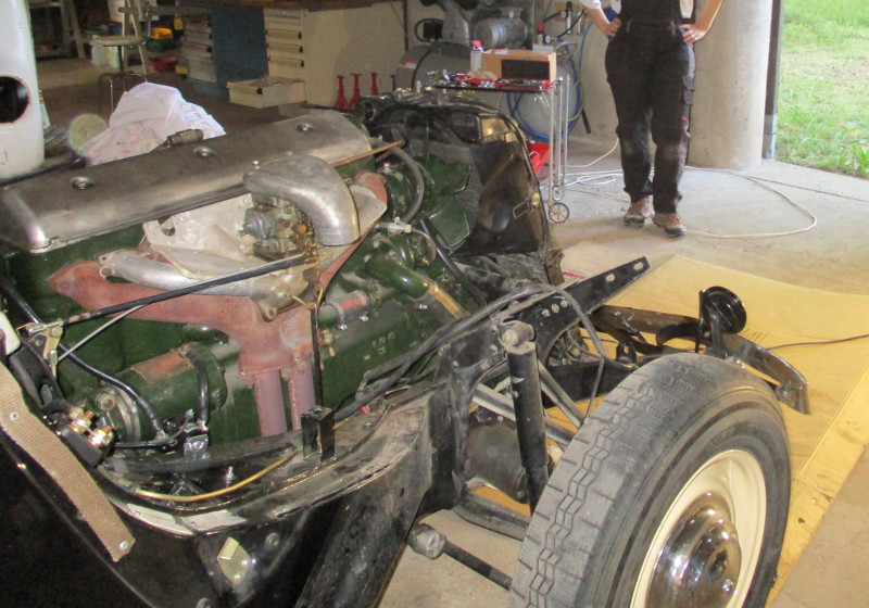

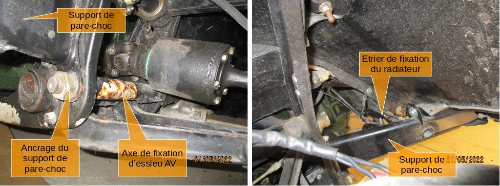

Concernant la dépose du radiateur, je n'ai pas osé déposer les bras support de pare-choc, car il sont maintenu avec (entre autres) un axe de fixation de l'essieu avant (les broches qui sortent des jambonneaux). Illustration :
Commentaire: Bras support de pare-choc
Support pare-choc.jpg [ 134.81 Kio | Vu 1044 fois ]
Je ne sentais vraiment pas le coup de commencer à dévisser une partie de l'ancrage du train avant.

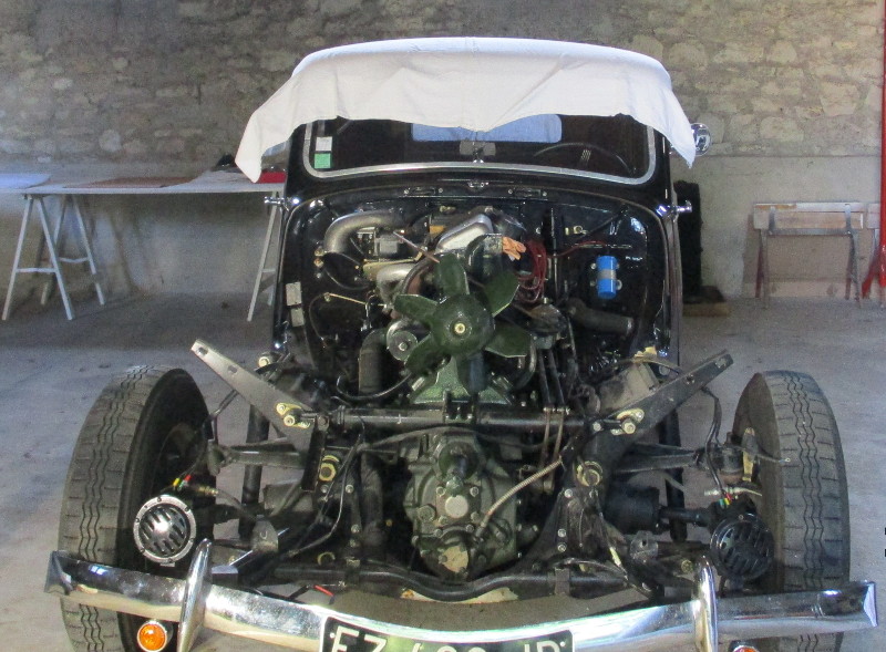

J'ai donc opté pour la dépose des ailes, sur les conseils de nos amis de la TU de Milly-la-Forêt. C'est en effet une opération beaucoup plus simple (8 vis M8 pour chaque aile), et qui, en plus de libérer le radiateur pour l'enlever facilement, dégage complètement l'espace de travail.
Pour chaque aile (ensemble aile+joue), il y a 8 petites vis M8 à enlever : 3 par en dessous à l'avant, 2 par en dessous à l'arrière, et 3 au milieu sous le capot.
IMG_0250r.JPG [ 148.92 Kio | Vu 14068 fois ]
IMG_0252r.JPG [ 157 Kio | Vu 14280 fois ]
Je ne dis pas que le remontage sera aisé (réglages, etc.)... mais nous verrons bien.

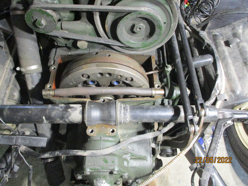

Nous avons donc pu poursuivre en enlevant le couvercle d'embrayage, en suivant les précieuses recommandations de ONZAMALLE (cric sous la BV + petite cale en bois entre le berceau et la BV). Ca fonctionne sans problème. Merci.
Tout d'abord, voici la panne :
En arrivant sur un rond-point, en remettant les gaz après s'être engagé (sans débrayer), la voiture s'est mise à patiner au point d'avancer péniblement, dans un terrible bruit de frottement. J'ai donc supposé qu'il s'agissait d'un problème d'embrayage.
Avant la panne, les symptômes étaient les suivants :
Au point mort, embrayage relâché (donc embrayé), on entendait un affreux bruit de roulement, qui disparaissait en débrayant. Ce bruit était plus prononcé la veille de la panne, après une marche d'une cinquantaine de km.
Après avoir ouvert le couvercle d'embrayage, nous avons pu faire quelques diagnostics..., et c'est là que nous avons à nouveau besoin des lumières des experts de la TU (ou d'ailleurs !).
Les symptômes récoltés sont les suivants :
- Visuellement, sans déposer l'embrayage, il ne semble pas y avoir de casse. Les linguets semblent à leur place, et la butée est bien alignée (a vérifier toutefois, car c'est avec nos yeux de débutants...).
- Train avant sur chandelles, roues hors sol, 1ère vitesse enclenchée : lorsqu'on tourne une roue, la roue opposée tourne en sens inverse => le différentiel à l'air OK.
- En 3ème, on bloque la roue gauche et on fait tourner la roue droite : le volant moteur tourne.
- En 3ème, on bloque le volant moteur, on bloque la roue gauche, et on arrive à faire tourner la roue droite.
IMG_0271r.JPG [ 175.69 Kio | Vu 14089 fois ]
Mon analyse est donc que le différentiel et la BV semblent fonctionnels, mais que la garniture de l'embrayage est défaillante, et/ou les ressorts de linguet sont fatigués.
=> Vois-je juste, ou est-ce que quelque chose m'échappe ?
Merci pour vos lumières !

À ce stade il te faudra quand même vérifier que ce n'est pas un Bibax qui a lâché.
Ensuite, il est aussi possible que l'arbre de commande ait cassé, essaie de le déposer pour vérifier, de toutes façons il faut l'enlever pour déposer l'embrayage.
Pas de panne sans solution, tu vas y arriver

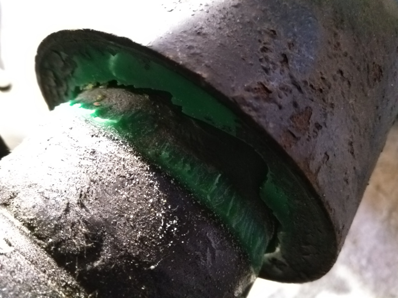

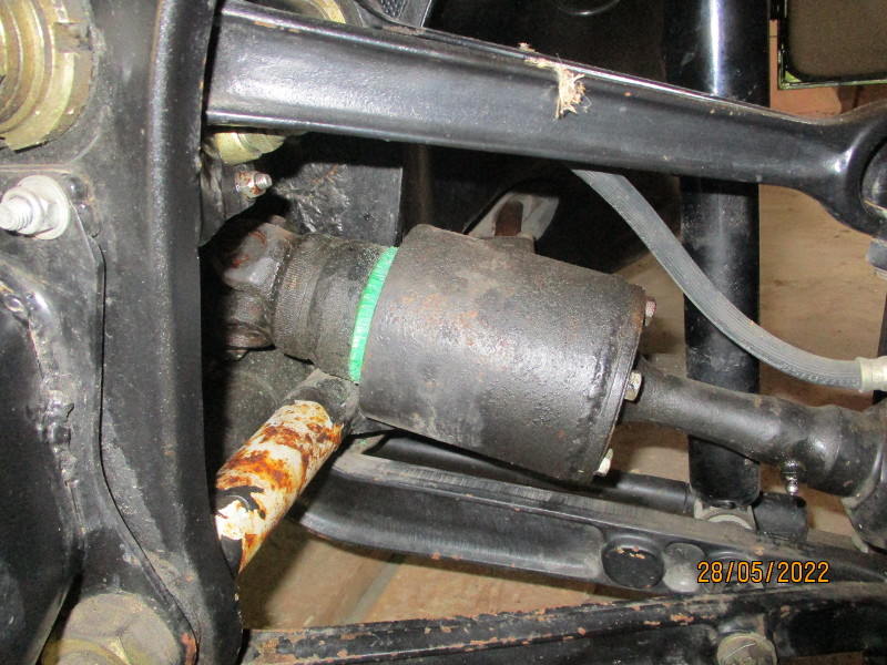

Avant de déposer cet embrayage, j'ai voulu passer en revue les suggestions d'Olivier. J'ai donc refait une analyse cinématique de la situation en bloquant ou faisant tourner les roues avec vitesse enclenchée. Et je suis enfin parvenu à trouver la panne... et devinez quoi... c'est le Bibax gauche qui est mort !
Commentaire: Bibax gauche
IMG_0274r.JPG [ 171.49 Kio | Vu 13744 fois ]
Donc la réparation change de nature !
Ce Bibax est garni avec un espèce d'élastomère verdâtre que je trouve d'une solidité douteuse. Dans un cartons de pièces fourni avec la voiture, il y a un autre Bibax mort avec la même jaja verte. Le Bibax droit, lui, semble d'origine (ou en tous cas ancien), avec une garniture en caoutchouc noir un peu craquelé en surface, mais qui tient bon.
Mon épouse étant tâtillone, elle a quand même voulu poursuivre en déposant la fourche pour inspecter la butée d'embrayage... ce que nous avons fait. Je ne suis pas un expert international en butée d'embrayage de 15, mais elle a l'air en très bon état, voir quasiment neuve (pas de jeu, pas de traces d'usure).
Je n'ai pas l'impression que le bruit de roulement qu'on entend lorsqu'on est embrayé au point mort vienne de là, puisque la butée travaille quand on est débrayé... Qu'en pensez-vous ?

La palpation sensorielle renseigne très bien sur les dysfonctions d'un être vivant bipède mais atteint ses limites lorsqu'il s'agit d'une Traction. Donc si on n'ouvre pas pour aller voir à l'intérieur, comment saurait-on dans quel état est ce qu'on ne peut voir ?

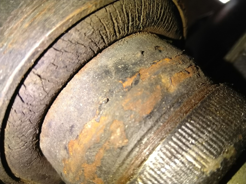

Pour faire suite à ce qu'écrit mon mari préféré, parfois un peu timoré face à l'inconnu :), voici une photo du bibax gauche avec la garniture verte déchiquetée :
BibaxG_800.jpg [ 167.81 Kio | Vu 13796 fois ]
et une photo du bibax droite dont le caoutchouc a subit en surface, les outrages du temps :
BibaxD_800.jpg [ 217.57 Kio | Vu 13571 fois ]
La problématique est maintenant de comprendre comment on peu déposer un bibax. La doc dont nous disposons ne nous éclaire pas vraiment. Quelqu'un aurait-il de la lumière ?
 Sujet du message: Re: Dépose embrayage sur 15
MessagePosté: Dim 29 Mai, 2022- 18:27
Il faut à minima démonter le bibax de la sortie de boite et laisser le reste coté roue.
Dépose des bibasques
Défaire les 6 ou 8 boulons d'un côtés
Non ce n'est pas une chenille :lol: :lol:
Après il faut les décoller
Et pouf ça tombe
finalement il sont comme neufs
et 4 écrous à défaire côté cardans moteur
