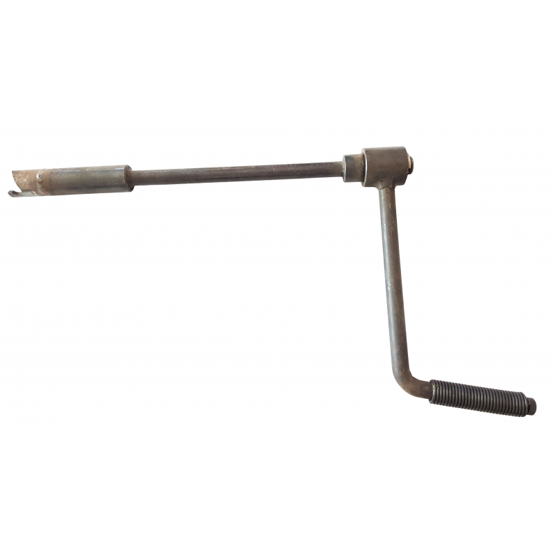

]bonjour
je recherche une manivelle pour traction 11c
quelqu'un peut il me renseigner sur le modèle qui est apriori pas identique sur tous les modèles
en photos ,ci joint
est ce que c'est le modèle correspondant
merci d'avance pour les renseignements
cordialement

Cette manivelle est intéressante parce qu'elle est à cliquet, c'est un accessoire d'époque pas très courant dans cette configuration, donc en cas de retour tu ne risques pas de te fracturer le poignet.
Par contre pour l'utiliser il te faut le support spécial avec un tube qui se fixe à la place du chapeau de la dent de loup en bout de boîte de vitesse.
Cet embout doit être compatible avec le diamètre de la manivelle, normalement les manivelles de ce type, à cliquet ou pas, ont un diamètre de 26 mm.
Point important auquel il faut faire attention, c'est la longueur qui doit permettre d'échapper le pare-chocs.
Autre détail qui m'intrigue, c'est que la poignée ne s'aligne pas avec le fût principal à l'autre extrémité, ces deux parties ne sont pas parallèles.

Je ne crois pas, Yves, un retour c'est quand le moteur se met à tourner à l'envers, renvoie ou bloque violemment sur une compression avec allumage. Dans ce cas, la manivelle est bien renvoyée en arrière avec fracture possible. Le cliquet est juste une roue libre et n'a guère plus d'intérêt que la dent de loup.

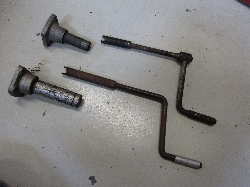

Eh bien vous avez raison les amis, j'ai dit une c.......rie, le cliquet n'empêchera pas les retours de manivelle, donc gare au poignet.
La seule plus value par rapport à une manivelle " normale " c'est ce que tu as bien décrit Jean-Louis, on peut choisir plus facilement la position de départ de la manivelle.
Pour la longueur on voit bien la différence avec une autre manivelle guidée dans un tube, celle-ci est un peu courte, elle bute dans la plaque de la 11A.

J'ai cette manivelle mais pas d'embout ! Par contre je ne vois pas comment fixer cet embout sur le nez de la boîte ?

L'embout de manivelle " accessoire" se fixe sur l'extrémité de la boite (de mémoire) .
