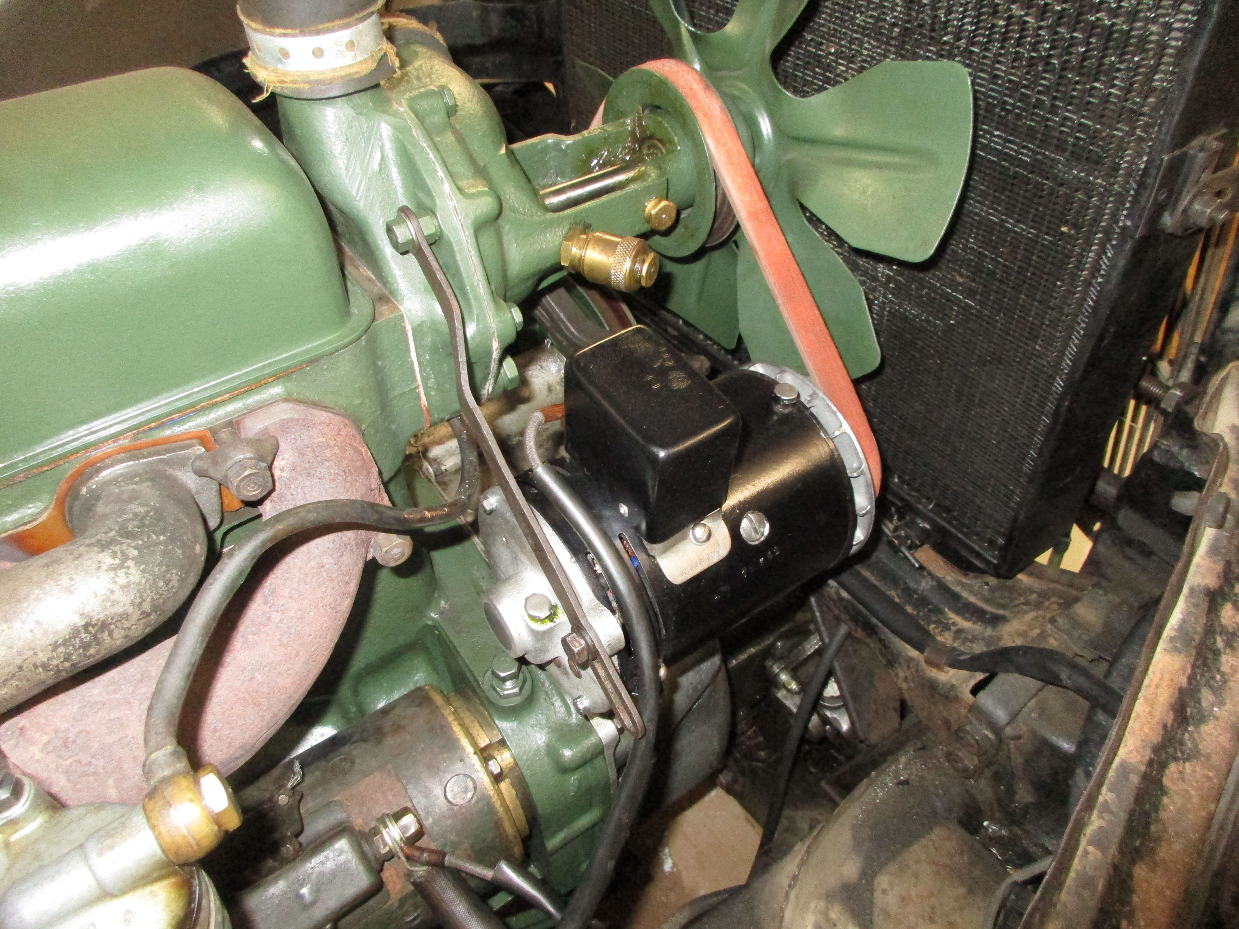

Je confirme, les dynamos Citroën d'avant-guerre possèdent un point de huilage aux deux extrémités.
Exemple sur celle de la 11A avec régulateur et pas conjoncteur.
J'avais fourni un roulement normal à l'électricien, il a monté un étanche..............
J'aurais préféré garder cette spécificité, maintenant que tout est en ordre je ne vais pas tout redémonter.

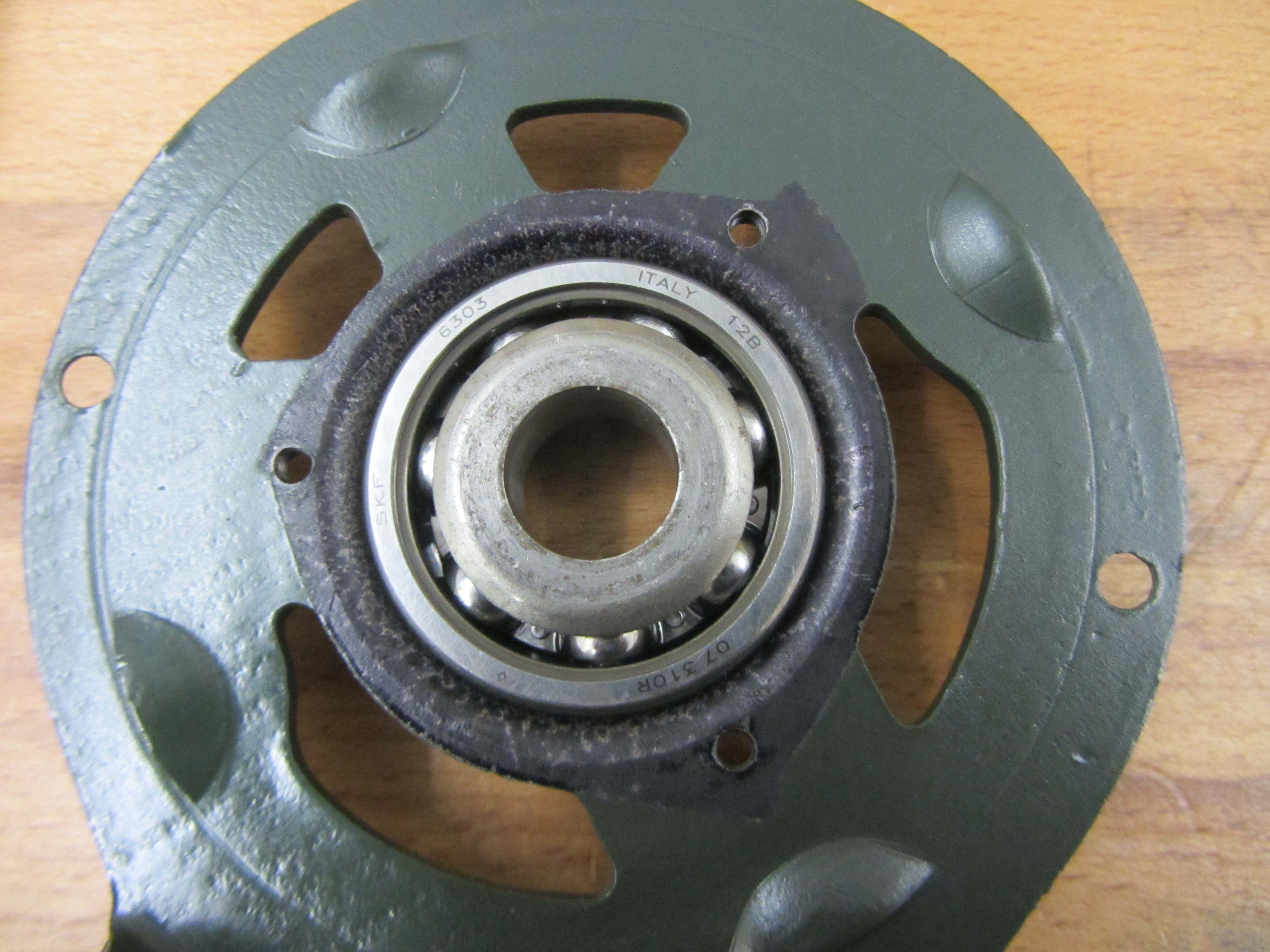

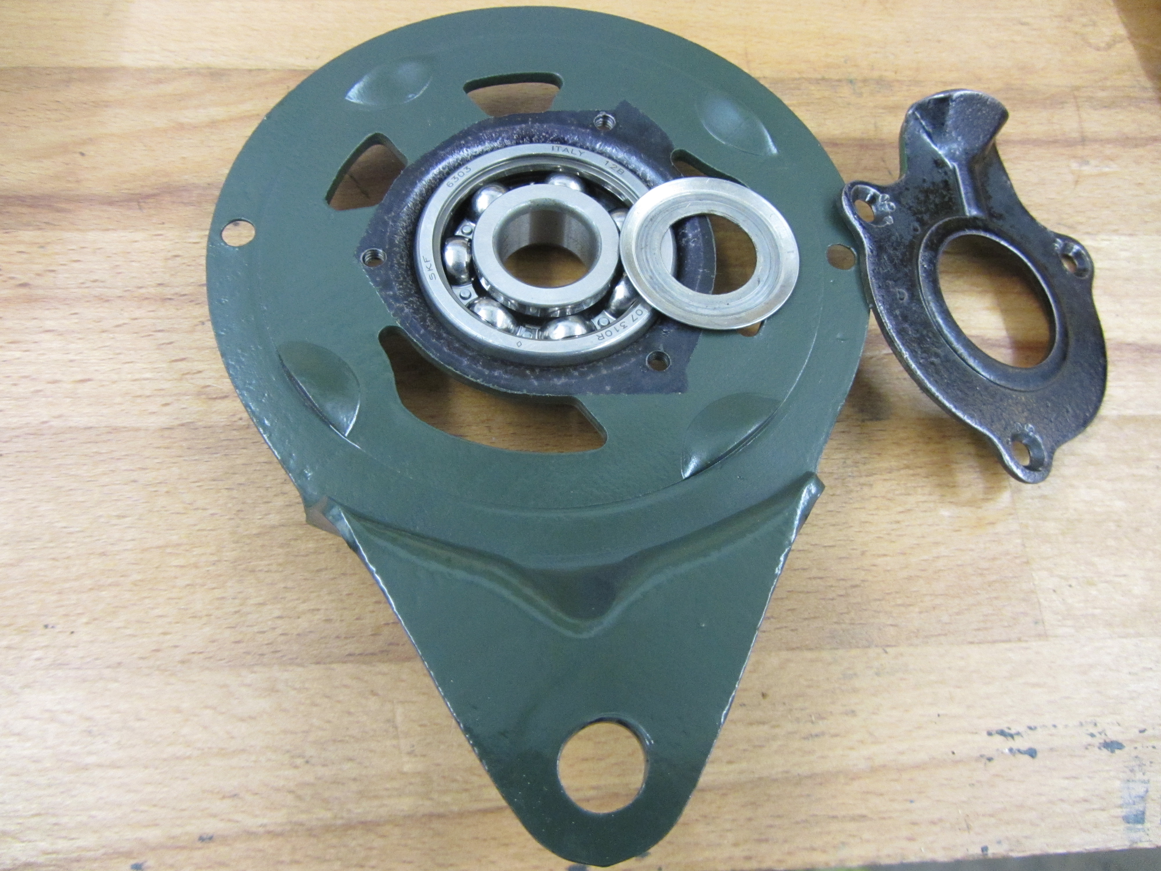

En cas de montage d'un roulement étanche, il faudra faire attention à la rondelle pare-huile qui viendra certainement buter contre le cache-poussière du roulement. Celui-ci étant fixe sur le grand diamètre, il ne tourne pas avec le roulement.
Cette rondelle sert à centrifuger l'huile dans le roulement, d'où sa forme spécifique. La remplacer par une rondelle plate de même épaisseur.
IMG_1300.JPG [ 2.69 Mio | Vu 456 fois ]
Sens de montage de la rondelle 5.141

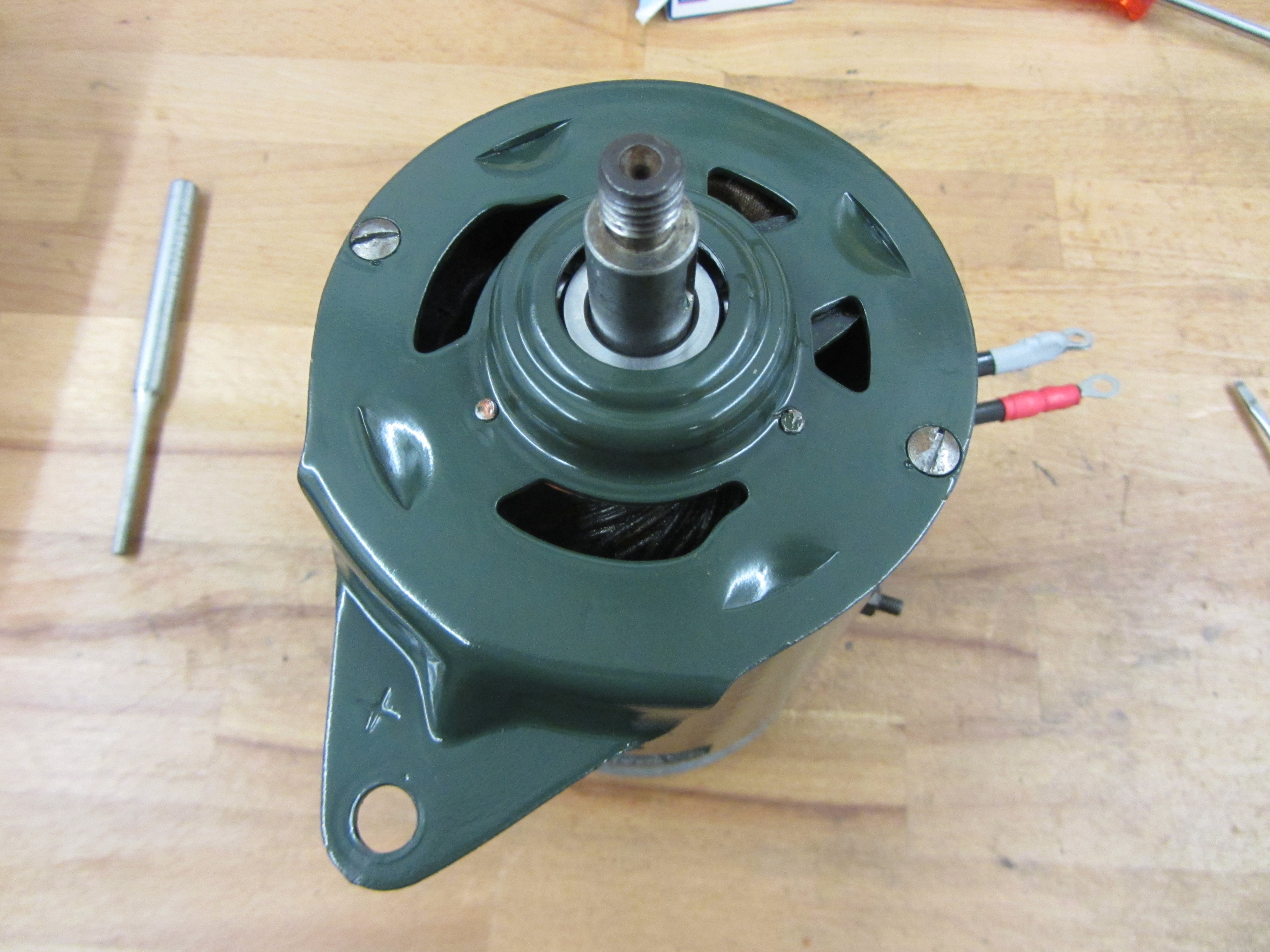

La rondelle, c'est juste une question de position de l'induit dans la machine, sinon elle n'a plus d'utilité.
Ca fonctionnera très certainement sans rondelle mais comme souvent en mécanique le diable se cache dans le détail...
Pour répondre à la question précédente, à l'avant du roulement il n'y a aucune rondelle.
